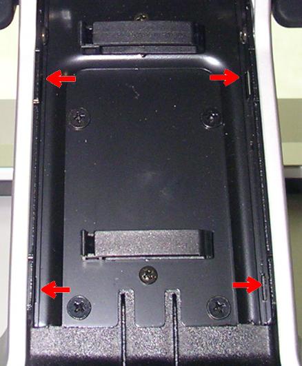

    Man muss schon ein bisschen Kraft einsetzen, aber so was ist ja relative, ich weiß ja nicht wie stark du bist ;)
    Also beim Testgerät das ich da hatte, braucht ich auch ein bisschen Krafteinsatz, aber das würde ich nicht als extrem oder so beschreiben. Ich habe an der Kabelkanalabdeckung etwas kräftiger gezogen und schon hatte ich die runter.
    Die Abdeckung ist an 4 Punkten beim Fuß eingerastet, siehe Bild.

    Ist doch wirklich keine große Sache! Als erstes die obere Abdeckung der Anschlüsse abnehmen. Dann kann man die Abdeckung der Kabelführung vom Fuß gut greifen und diese einfach nach hinten abziehen.
