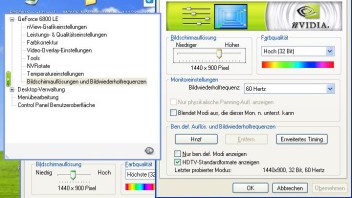

Das mit der Auflösung muss ich noch irgendwie in den Griff bekommen... Vielleicht weiß ja jemand was???
------EDIT-----------
Es hat geklappt, dank der Hilfe von "sgthawk" habe ich es hinbekommen!
Jetzt funktioniert auch die Auflösung 1440 x 900 !!! (siehe Bildanhang)
Wer wissen möchte, wie man was einstellen muss, kann dies im Hilfe-Thread unter dem Thema "Samsung 226 BW Auflösung" nachlesen
-----EDIT ENDE----
Gruß, red mamba.

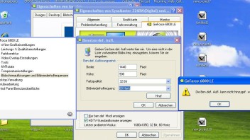

ich habe dies zwar schon im Samsung 226 BW-thread geschrieben, aber vielleicht kann mir hier jemand helfen...
Ich habe mir einen neuen 22" TFT Samsung 226 BW mit C-Panel gekauft.. Das Gerät ist (bis auf die Lichthöfe oben und unten) auch ok, nur habe ich folgendes Problem:
Die Auflösung 1440 x 900 lässt sich nicht einstellen! Ich habe eine Geforce 6800 LE und einen Athlon XP 3000+ mit 1 gb ram.
Ich weiss nicht, was ich noch machen soll, denn diese Auflösung wäre mir sehr wichtig...
Liegt das an der Grafikkarte, oder am Monitor?
Über jede Hilfe würde ich mich freuen.
Gruß, red mamba.
___
PS: Bild im Anhang zeigt mein Problem.

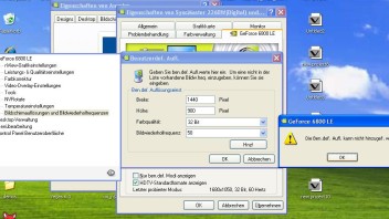

danke für Deinen Beitrag... aber leider macht dies keinen Unterschied (siehe Anlage, diemal mit 1440 x 900)...
Hat sonst noch jemand ne Idee??
Gruß, red mamba.

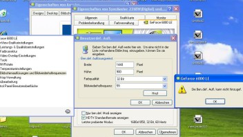

Also ich habs jetzt genauso gemacht, wie du gesagt hast... und immer wieder kommt die Fehlermeldung.. ich lad mal ein bild hoch..
Wie gesagt...eingeben kann ich die Werte, aber beim bestätigen mit ok kommt die Fehlermeldung (siehe Anlage)...
Gruß, red mamba.

Nur...LEIDER...das geht bei mir nicht: Wenn ich 1400 x 900 eingebe, kommt folgende Fehlermeldung:
GeForce 6800 LE
Die Ben. def. Aufl. kann nicht hinzugef. werden.
Woran liegt das? An der Grafikkarte oder am TFT?
Eigentlich kann ich mir Grafikkarte nicht vorstellen, da ja alle anderen Auflösungen funktionieren... sogar 1650 x .....
