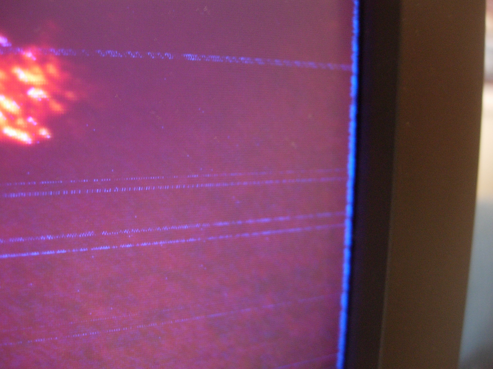

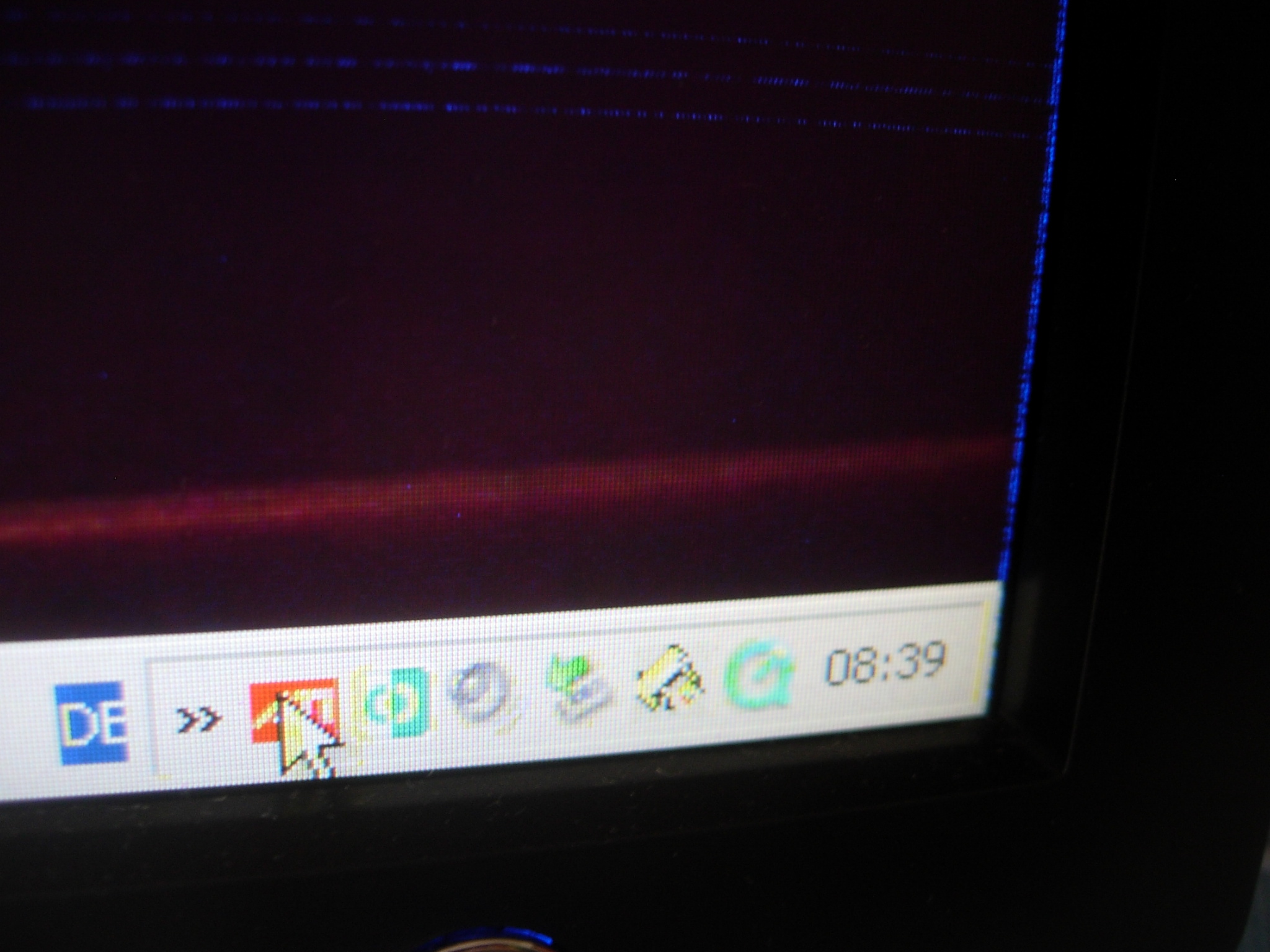

    heute in der Früh hat er wieder so geflackert und Farbfehler gehabt. Ich brachte es weg, indem ich im ATI-ControlCenter die Zentrumtimings für DVI zuerst deaktivierte, dann wieder aktivierte (brachte nix) und dann den alternativen DVI-Betriebsmodus wieder deaktivierte. Der Witz ist nur: Das funktioniert jedesmal anders, total undeterministisch...
    Auf alle Fälle hab' ich zwei Bilder geschossen. Man sieht die horizontalen blauen Streifen, die extrem flimmern und flackern und die gelbverschobene Schrift... habt ihr das schon einmal gesehen?

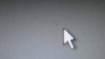

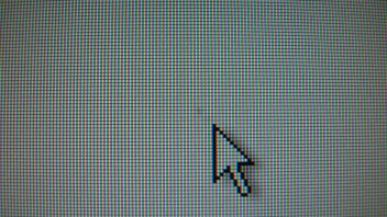

    heute ist mir erstmals auf meinem ~5 Tage alten Samsung 245B eine Farbverfälschung in der Mitte des Screens aufgefallen. Ich habe versucht, mit der Digitalkamera ein Bild davon zu machen (siehe links oberhalb des Pfeiles im Anhang).
    Auch wenn es wie Dreck aussieht: Der Monitor ist sauber an dieser Stelle. Wenn es denn nun ein Pixelfehler wäre, müsste da nicht ein (Sub-)Pixel dauernd leuchten oder dauern ausgefallen sein? Ich kann nämlich weder das eine noch das andere an dieser Stelle erkennen...
