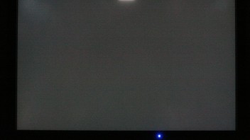

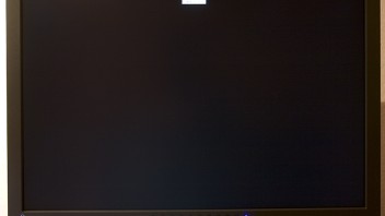

    Original von buttfingaUnd zwar Eizo bewirbt den Monitor ja mit einem "Digital Uniformity Equalizer" welcher für eine homogene Ausleuchtung sorgen soll. Jetzt wollt ich von Dir wissen, ob das eine extra Option im OSD Menü bzw. im ScreenManager ist und wenn ja, ob Du das bei Deinem Aufnahmen von der Ausleuchtung angehabt hast.
    Mir ist keine Möglichkeit bekannt diese Funktion abzuschalten. Aus diesem Grund war sie bei den Aufnahmen aktiv.
    Also ich habe mal drei Bilder eingefügt.
    Das erste zeigt den schwarzen Bildschirm im Normalbetrieb.
    Das zweite ist bei absoluter Dunkelheit aufgenommen und etwas überbelichtet. So erkennt man etwas die ungleichmäßige Verteilung. Im Normalbetrieb sieht man aber nichts.

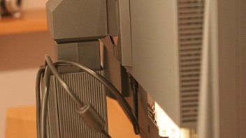

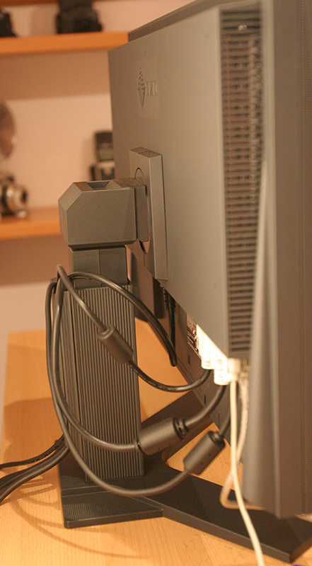

    Das dritte zeigt die Rückseite mit der Kabelführung.
