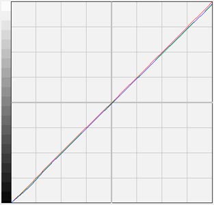

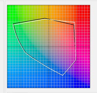

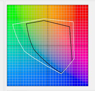

    also zunächst einmal kann ich Entwarnung geben: Meine Phänomene sind alle "handgemacht" gewesen.
    Das bedeutet, sie existierten tatsächlich! Aber es war im Grunde meine unsachgemäße Kalibrierung, die dazu führte.
    Zwei Fehler habe ich gemacht:
    • Während der manuellen Monitorkalibrierung des Weißpunktes, vergaß ich die Helligkeit (Backlight) herunterzuregeln, um damit die gewünschte Leuchtdichte von 140 cd/m2 zu erreichen.
    • Die Monitorfunktion "Contrast Enhancer" war aktiviert.
    Rückblickend kann ich sagen, dass der Kontrast-"Verbesserer" eher ein Verschlimmbesserer ist. Denn eigentlich erzeugt er doch nur Nachteile:
    • Durch dieses Feature wird der Stromverbrauch im 10 Watt erhöht.
    • Die Luminanz und der Farbeindruck wird verfälscht.
    • Durch die Farbverfälschung erzeugt auch die Kalibrierung falsche Ergebnisse (siehe mein beschriebener Effekt).
    Nachdem ich diese Fehler also korrigierte, und eine nochmalige Kalibration vornahm, kam ich zu einem relativ guten Ergebnis. Meine dE-Abweichung beträgt immernoch 1,9. Bei Gelegenheit werde ich das noch weiter verbessern - es gibt hier noch Potential. Das Kalibrationslog habe ich unten angehängt.
    Letztlich habe ich noch die allgemeine Farbsättigung um 5 und speziell Die Rotsättigung um 7 reduziert, da die Farben ein wenig zu stark leuchteten. Damit reduziere ich zwar wieder den Tonwertumfang ein wenig, da ich mich aber schon im erweiterten Farbraum bewege sollte sich das verschmerzen lassen. Es sind ja wirklich nur geringe Anpassungen. Subjektiv empfinde dabei keinen Einbruch der allgemeinen Farbdynamik.
    Nun will ich euch aber auch betreffend meiner Ergebnisse nicht im Unklaren lassen - so sieht das Kalibrierungsergebnis aus...
    Kalibrierungsgrafik nach Kalibrierung:
    Farbraumvergleich, sRGB (schwarz) und mein UserRGB (weiß):
    Farbraumvergleich, sRGB (schwarz) und mein AdobeRGB (weiß):
    Die Herstellerangabe von 98% Abdeckung des AdobeRGB-Farbraumes schaffe ich (noch) nicht. Aber wie schon gesagt, das geht bestimmt noch besser. Es ist allemal sehr viel besser als mein alter LG! So gesehen sitze ich jetzt vor einem kalibrierten EIZO FlexScan SX2462W und bin glücklich. ;)
