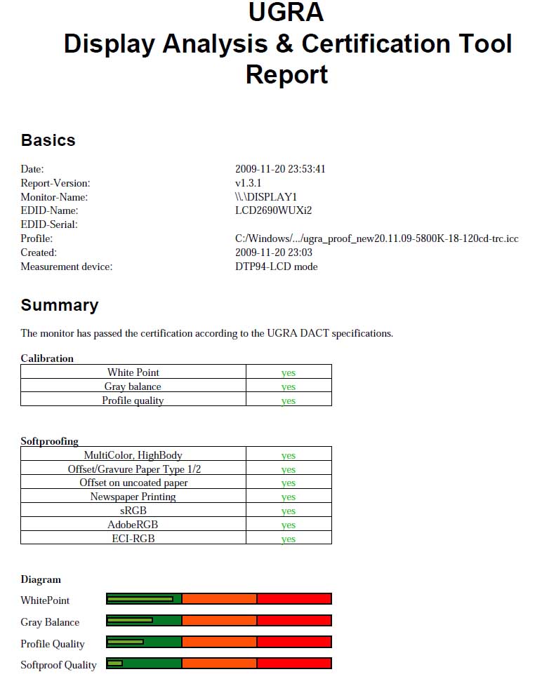

UGRA Test haben beide bestanden, auch wenn der Eizo bei den Graustufen ganz knapp am durchfallen vorbeigeschrammt ist (range 1.99) - das hatte der NEC deutlich besser gemacht. Allerdings kann man das evtl. noch mit etwas Finetuning verbessern.Ansonsten sind die Voreingestellten Modi für mich persönlich weniger brauchbar:

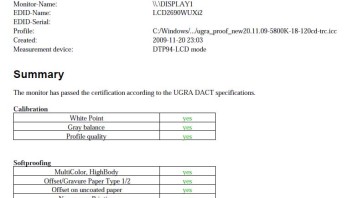

Mein 2690wuxi² (Ugra passed) hat bei der Graubalance ein Chroma Average von 0.54 und eine Range von 1.20 (Max ist 0.80), schneidet also wenn ich das richtig sehe etwas besser ab als das Modell, was ihr zum Test hattet. -
gibt es irgendwo eine Anleitung für den Ugra Report wie man ihn zu verstehen hat?
z.B. an diesem hier:Wieso ist er da in der Graubalance durchgefallen?
In der Beschreibung dort steht:ZitatThe maximum allowed
deviations to comply with this test are an average of DeltaC 1.0 and a range of DeltaC 2.0.DeltaC ist maximal bei 1.89 (das ist so wie ich das verstanden habe die "Farbigkeit" und ab 1 kann man zwei Flächen nebeneinander unterscheiden).
Aber was ist die Range? Wie kommt der Wert von 2.48 da zustande? -
