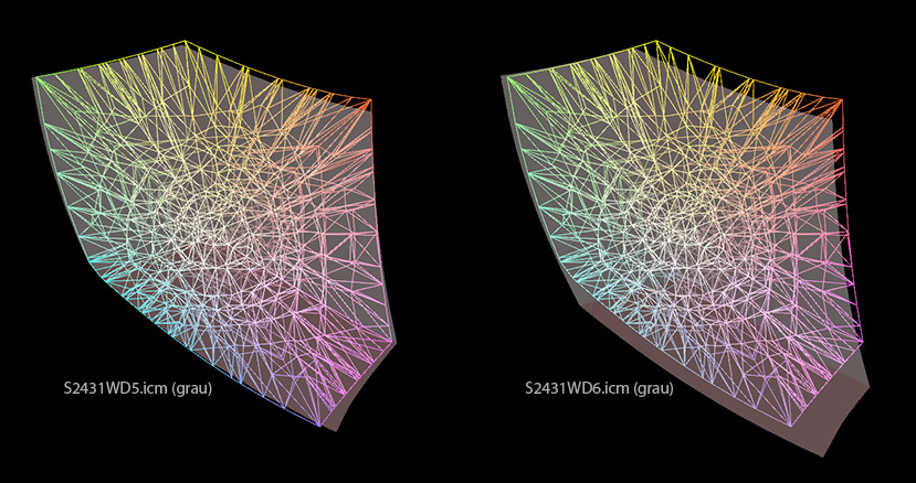

Übrigens: solltet ihr euren Eizo nicht selber kalibrieren und profilieren können, würde ich euch empfehlen, als Monitorprofil NICHT das S2431WD6.icm sondern das S2431WD5.icm zu verwenden. Bei letzterer Datei kommt der Farbraum viel näher an das von mir gemessene Profil heran. Die Readme sagt zwar, das letztere Datei eigentlich für Gamma 1.8 und 5000K vorgesehen ist, aber da die Profile eh keine VCGT-Tags enthalten, verstehe ich den unterschiedlichen Verwendungszweck eh nicht. Kann mir das einer erklären?
Im Anhang findet sich der Vergleich S2431WD6.icm zu meinem Messergebnis und entsprechend S2431WD5.icm zu meinem Ergebnis.An die Leute, die ein Messgerät besitzen: da mich die Modellstreuung doch sehr interessiert und ich gerne wissen würde, inwiefern man Profile ein und desselben Modells auch auf anderen Geräten verwenden kann, messt doch mal bitte Weißpunkt und Helligkeit bei den Einstellungen R97 G96 B95 und Helligkeit 11%! Bei mir ergibt das 6550K und 120cd/m².
