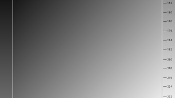

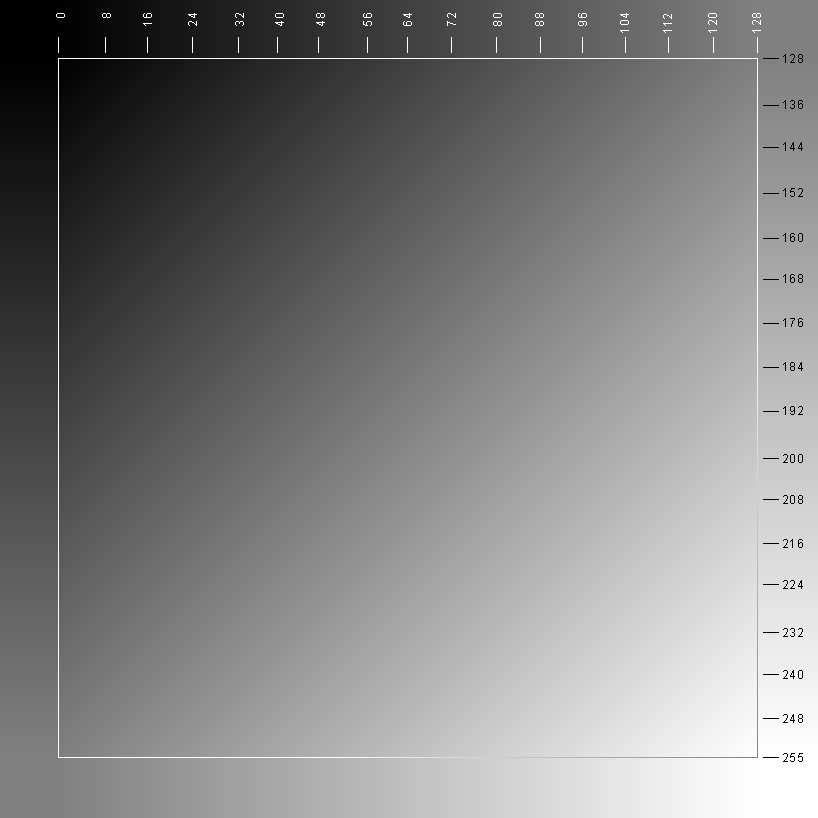

Mit dem Graustufen-Testbild kannst du noch zusätzlich deine Kontrast-/Helligkeitseinstellung testen. Ist einfach noch ein zusätzlicher Test, musst aber nicht machen. Bei den Zahlen hast mit der Kontrasteinstellung oft noch etwas mehr Spielraum als beim Graustufen-Testbild. Da kann es dann schon mit nur einem Prozent Änderung der Kontrasteinstellung zu Banding führen. Bei meinem HP bekomm ich es aber nicht 100 Prozent hin, dass das Graustufen-Testbild keine Streifen anzeigt. Minimal bleiben ein paar Streifen.

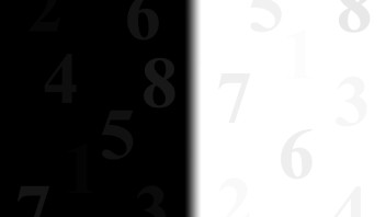

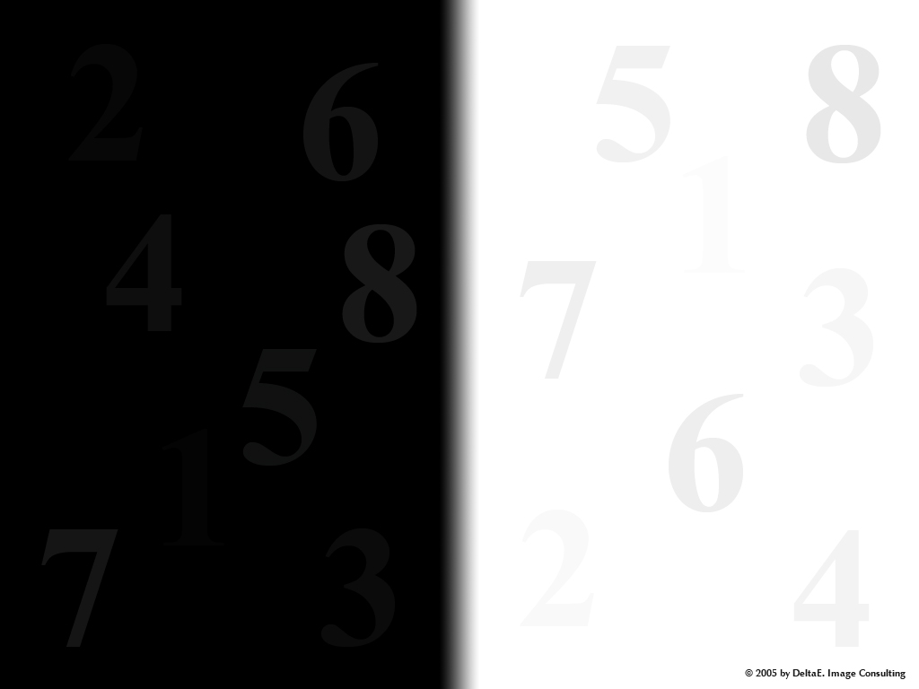

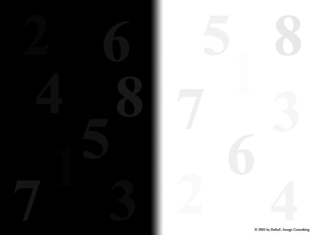

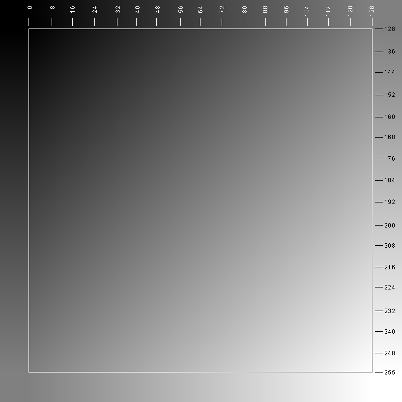

Die f-Engine würde ich auf "Normal" belassen. Außer du schaust nen Film, dann ist "Film" eine gute Wahl. Mit den Werkseinstellungen meine ich dass du die "Menü" Taste drückst, dann auf "Setup" und dann ist es der letzte Untermenüpunkt "Werkseinstellung". Diese auf "Ein" und damit sind die Werkseinstellungen wieder hergestellt. Jetzt kannst du im Menü "Bild" Helligkeit und Kontrast verändern. Zur Prüfung kannst du verschiedene Bilder nehmen, ich verwende beispielsweise diese beiden - siehe Anhang. Alle Zahlen sollten sowohl im schwarzen als auch weißen Feld sichtbar sein. Erhöhst du den Kontrast zu sehr, wirst du Zahlen im weißen Feld verlieren, bei zu starker Reduzieren kann es die Zahlen im schwarzen Feld betreffen. Eine Veränderung des Kontrastes kann aber auch Banding in Farbverläufen verursachen. Für diesen Test hab ich dir das "Grauverlauf" Bild angehängt. Damit kannst du Kontrast und Helligkeit gut aufeinander abstimmen.
