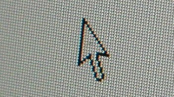

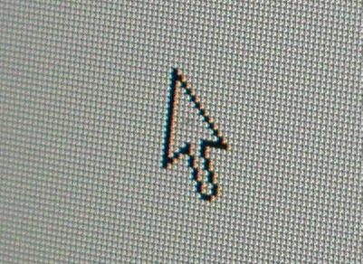

    Moin!
    Habe einen gebrauchten Eizo Flexscan L768 gekauft und stelle nun einen grauen Fleck fest, der auf weißem Hintergrund sichtbar wird. Ich habe zuerst auf einen Kratzer im Display getippt. Das Komische daran ist aber, dass er seine Position je nach Betrachtungswinkel verändert.
    Die angehängten Fotos zeigen das Phänomen: Bei unveränderter Position des Mauspfeils habe ich einmal von links und einmal von rechts fotografiert. Das eine Mal ist der Fleck innerhalb des Mauspfeils, das andere Mal (von links betrachtet) außerhalb auf der linken Seite. (Parallaxenmäßig müsste der Fleck also "hinter" den Pixeln sein!?)
    Was mag das sein, wie lässt sich das beseitigen?
    Vielen Dank für eure Tipps!
