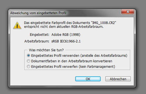

    jetzt hat sich bei mir allerdings noch ein verständnisproblem ergeben. in meiner DSLR habe ich als arbeitsfarbraum sRGB und in PS ebenfalls sRGB (IEC61966-2.1) eingestellt. beim öffnen einer RAW über Camera RAW erhalte ich einen hinweis über einen "falschen" farbraum, siehe anhang. könnt ihr mir das erläutern, irgendwie kann ichs noch nicht so ganz verstehen. was ist den in meiner RAW-Datei eingebettet, adobeRGB? obwohl ich sRGB in meiner cam eingestellt hatte?

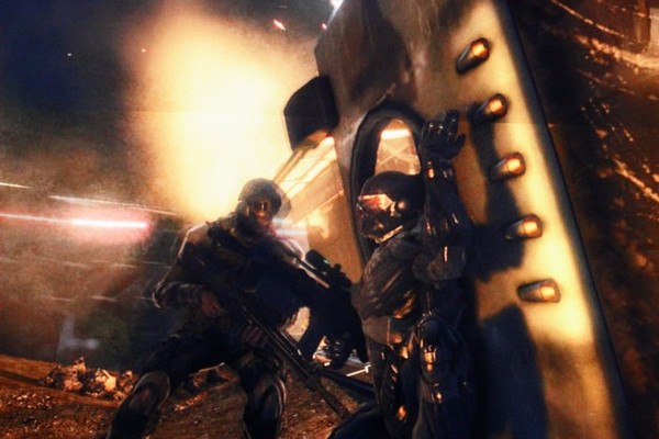

    kein farbstich, keine pixelfehler, keine geräuche zu hören. so weit bin ich sehr zufrieden, bis auf eine sache, die ich mir im mom noch nicht erklären kann. im anhang befinden sich dazu ein paar aufnahmen.
    im crysis warhead intro sind teilweise deutliche "bildverschiebungen" zu erkennen, was kann das sein?
    diese erscheinungen sind auch in anderen games zu erkennen. liegt das evtl. am dvi kabel?
    EDIT: habe das eben grad noch mal am 17" CRT getestet, selbiges ergebniss! liegt wohl an meinem rechner...
