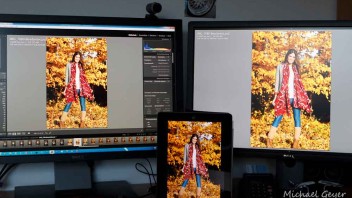

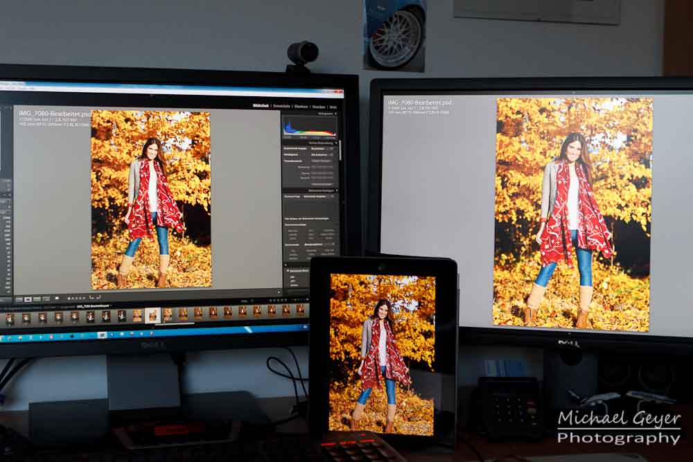

    Ich habe mal ein Bild bearbeitet, es als sRGB exportiert und das Bild auf meinem Ipad mit dem auf dem Monitor verglichen....der Unterschied ist wirklich enorm.
    Klar ist ein WideGammut extremer in der Farben, aber wirklich so dramatisch?
    99% meiner "Kundschaft" schaut die Bilder nur über das Netz oder eben auf nicht AdobeRGB ebene, da sollte ich schon das gleiche Ergebnis erzielen.
    Auf dem 2410 ist das Gelb wirklich Geld wobei es auf dem Ipad richtig ins Orange geht....
