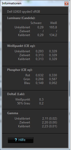

  • Möchte hier mal eben meine eigene Odyssee zum Besten geben:
    mein U2410 hat - besonders im Standard-Modus (6500K) - einen starken hang zu Grün.
    Kalibriere ich 'Standard' nun ohne Weißpunkt-Anpassung (die habe ich ja an dem Punkt eigentlich nicht zur Verfügung) schafft das Profil zwar die Abweichung - allerdings habe ich dann ulkigerweise einen stark grünstichigen Mauszeiger (scheint der wird bei W7 nicht von der Kalibrierung erfasst).
    Ich verstehe das als Hinweis, dass mein Profil zu stark am Weißpunkt drehen muss.
    Dann ging ich den offensichtlichen Weg um an RGB-Regler ranzukommen, den custom-mode - damit kriege ich optisch soweit ein gutes Ergebnis - die technische Auswertung der Abweichungen (icolor 3 + spyder 3) sieht aber nicht überzeugend aus.
    Also zurück zum Standard-Modus - diesmal habe ich den Weißpunkt im Service-Menü angepasst. Der war von Werk an völlig absurd eingestellt (scheinbar hat jemand versucht nur irgendwie 6500K zu erreichen):
    vorher: R 237 | G 255 | B 251
    nachher: R 254 | G 228 | B 250
    Nun habe ich sehr niedrige Abweichungen, ein angenehmes Monitor-Bild plus einen weißen Mauszeiger.
    Wie kommt so eine starke Tendenz zu Grün? Sich jemand in der Fabrik aufs panel gesetzt?
