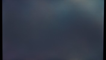

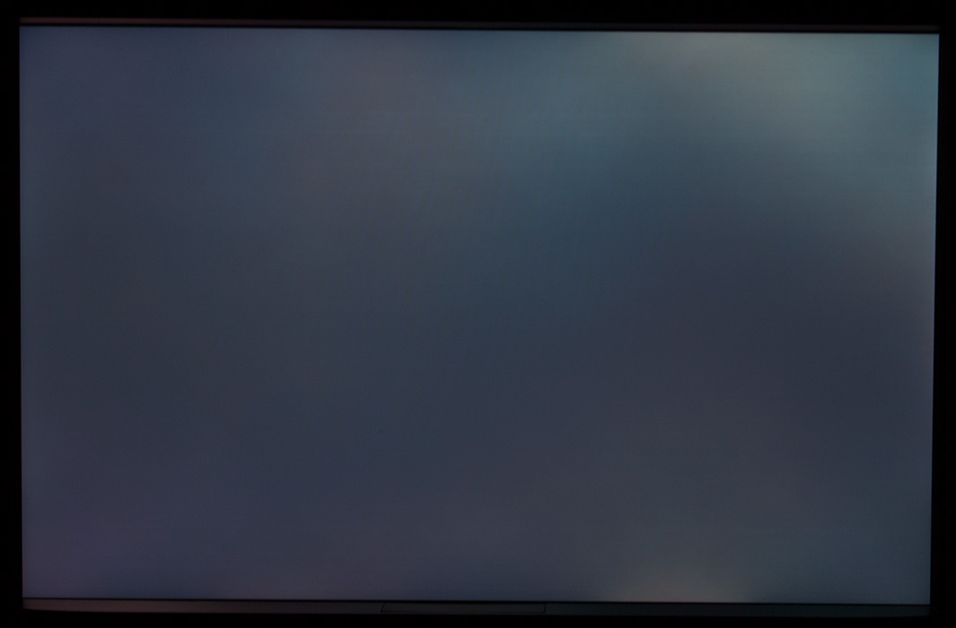

    Der hier ist von der Ausleuchtung her allerdings auch nicht super (siehe Anhang. Wieder 1/4 s Belichtungszeit), aber subjektiv wahrgenommen nicht ganz so schlimm.

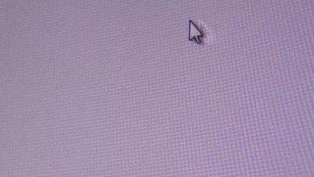

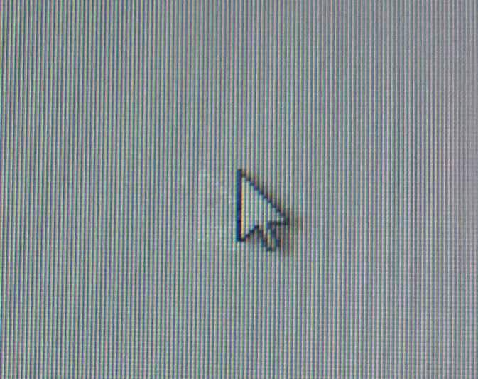

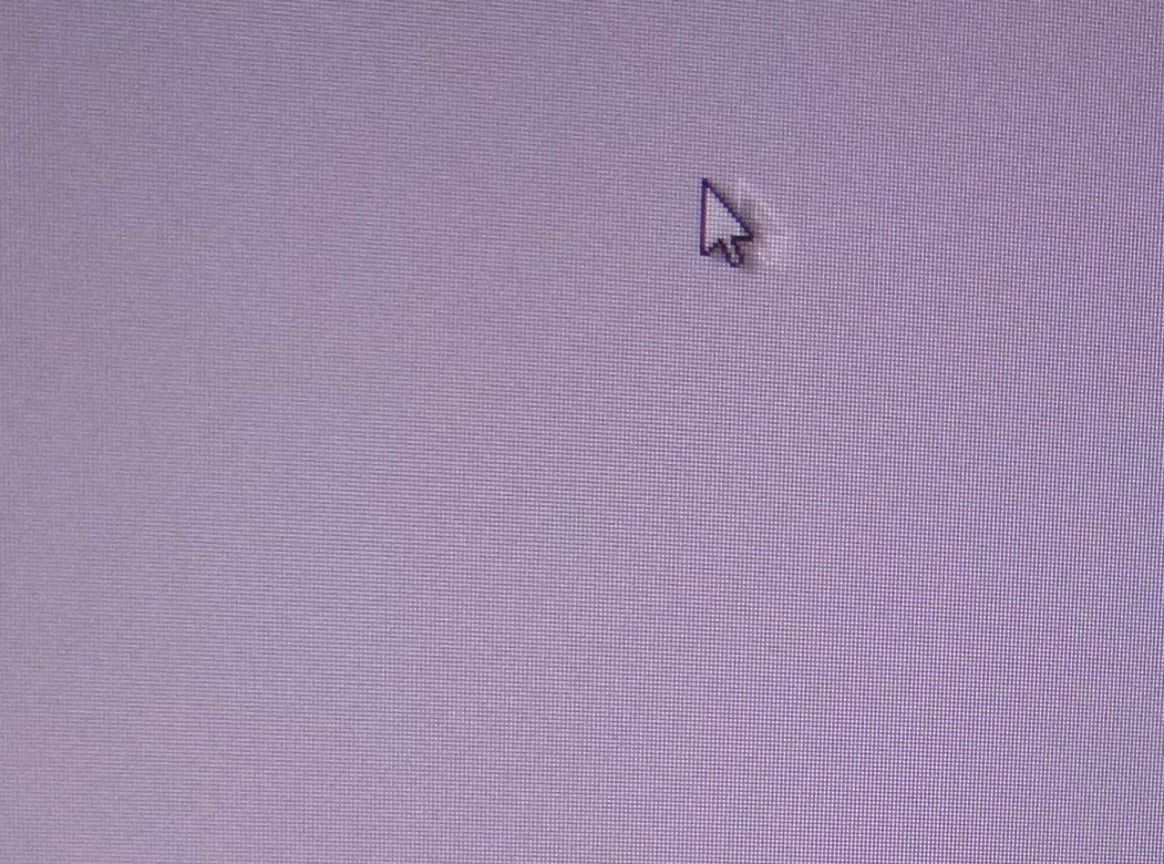

    Also ist der "Reverse Ghosting" Effekt völlig normal bei diesem Monitor?
    Was ja eigentlich die Overdrivefunktion relativ nutzlos macht, oder? Quasi Pest gegen Cholera getauscht.
    Nun weiß ich auch nicht, was ich tun soll. Muss ich wohl damit leben.
    Nur die Ausleuchtung mag ich ungern so hinnehmen, das ist wie gesagt selbst mit einem relativ hellen Hintergrund schon enorm auffällig.
    Achja, das Ausleuchtungs-Foto wurde mit 1/4 s Belichtungszeit aufgenommen.

    Der Ghosting Effekt zeigt sich nur bei eingeschaltenem Overdrive (im Monitormenü aktiviert).

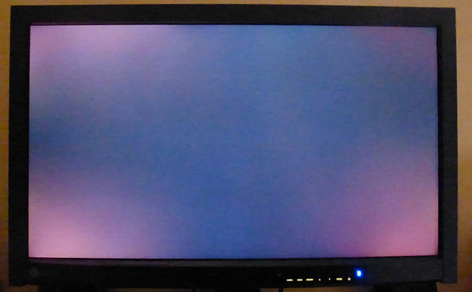

    Und habe einen Monitor erhalten, der ebenfalls diesen Defekt aufweist. Keine Pixelfehler, aber dafür eine katastrophale Ausleuchtung hat. Die linke untere Ecke ist so hell, dass sie mir schon in Windows entgegenstrahlt, selbst ohne dunklen Hintergrund.

    (auf dem 1. Bild wars nichtmal sonderlich dunkel im Raum und die Digicam musste nichtmal lang belichten. Nein, es ist leider keine Spiegelung. Ja, es ist leider wirklich so schlimm)

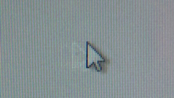

    Hallo
    Kürzlich habe ich oben genannten Monitor gekauft.
    Leider wies das Gerät einen komplett defekten Pixel auf (laut Eizo 12 Monate Pixelfehlerfreiheit garantiert), also habe ich den Händler angeschrieben und dieser hat mir entweder ein Neugerät oder einen 10% Rabatt vorgeschlagen.
    Ich war dazu verleitet, den Rabatt zu nehmen, da es sich bei dem Monitor ja um viel Geld handelt und der Pixelfehler nicht extrem stört.

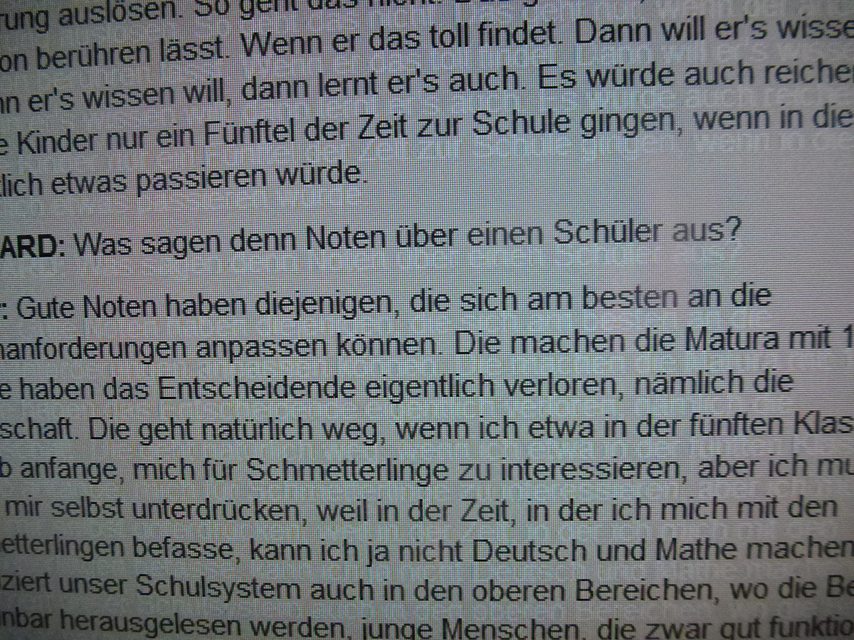

    Nach 3 Tagen Testen ist mir jedoch aufgefallen, dass mein Mauszeiger extreme "Schlieren" zieht. Auf grauem Hintergrund wird das besonders deutlich, man sieht es jedoch immer ein bisschen. Auf Verdacht hin habe ich Overdrive ausgeschalten und das Schlierenziehen war weg.
    Nach einer kurzen Recherche bin ich auf "inverse ghosting" gestoßen. Konnte jedoch keine Hinweise darauf finden, dass dies bei dem Gerät normal sein soll.
    Ich bin keine Shooter-Spielerin, sondern hauptsächlich Grafikerin, jedoch möchte ich mit dem Monitor schon das ein oder andere Computerspiel spielen und aus dem Grund Overdrive auch eingeschaltet lassen. Und dieser Effekt stört doch ein wenig.
    Ich kann mich nicht daran erinnern, dass mein alter Monitor (CG 246) dieses Problem aufwies, das wär mir in den 2 Jahren aufgefallen, der Effekt ist nicht gerade leicht zu übersehen. Ich kann mir schwer vorstellen, dass das aktuelle Modell schlechter sein soll als das letzte.
    Ebenso viel mir ein blickwinkelabhängiger Grün- und Lilastich auf. Das kenn ich schon von etwas günstigeren IPS Monitoren, aber beim Vorgänger dieses Modells fiel der Effekt ebenso nicht auf.
    Meine Frage also:
    Habe ich ein Montagsmodell erwischt oder ist das bei diesem Monitor ein bekanntes Phänomen?
    Ich überlege unter den Umständen natürlich, den Monitor austauschen zu lassen, aber wenn der nächste Monitor dieselben Schwächen hat, dann lohnt sich das kaum und ich würde eher den Nachlass nehmen.
    Danke schonmal
    So, Eizo kontaktiert, sehr netter Servicemitarbeiter. Morgen kommt jemand vorbei und tauscht das Gerät um gegen ein Neugerät. Wirklich toll, allein schon für den Service lohnt sich das Gerät. Wollte ich nur mal eben lobend erwähnen. :)

    Ja die Aufhellung oben rechts stört im Alltag. Vor Allem, da sie auch leicht grünlich erscheint. Der Rest nicht. Ich werde mal sehen, was Eizo dazu sagt.

    Schaut sonst ja gut aus, nur oben rechts stört doch ein wenig.

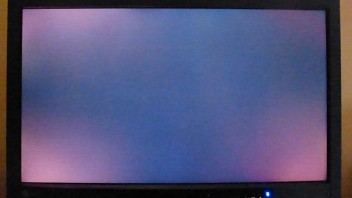

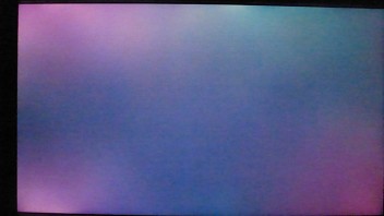

    Ich habe in einem anderen Thread folgende Frage gestellt:
    "Rechts oben habe ich einen recht unschönen Lichthof.
    Unten auch, aber dort fällt es kaum auf. Rechts oben ist es recht
    dominant, ich dachte zuerst, der Hintergrund hätte dort einen
    Helligkeitsverlauf. Fällt also auch im normalen Betrieb bei dunkleren
    Farben auf. Der Herr vom Shop meinte, dass Clouding bei diesem Monitor
    völlig normal und tolerierbar wäre und das Gerät nicht ausgetauscht werden müsse. Aber wieviel ist denn tolerierbar?"
    Hier ein Foto dazu bei unterschiedlichen Belichtungszeiten
    Clouding
    (bitte nicht auf künstlerische Qualität beurteilen ;P )
    Kalibriert ist auf 80ca/m2. Unterschiedliche Einstellungen oder andere Raumbeleuchtung änderten jedoch auch nichts daran. Das helle Feld oben rechts stört mich ziemlich, der Rest nicht so.
    So wie mit 1/350s belichtet nehme ich es mindestens wahr, wenn nicht stärker.
    Ist das wirklich noch tolerierbar? Von meinem alten Dell kenne ich die Problematik nicht.
