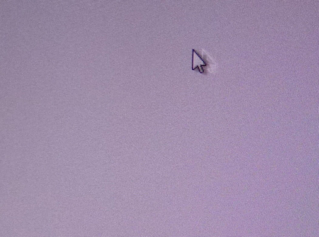

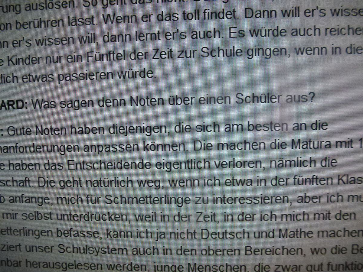

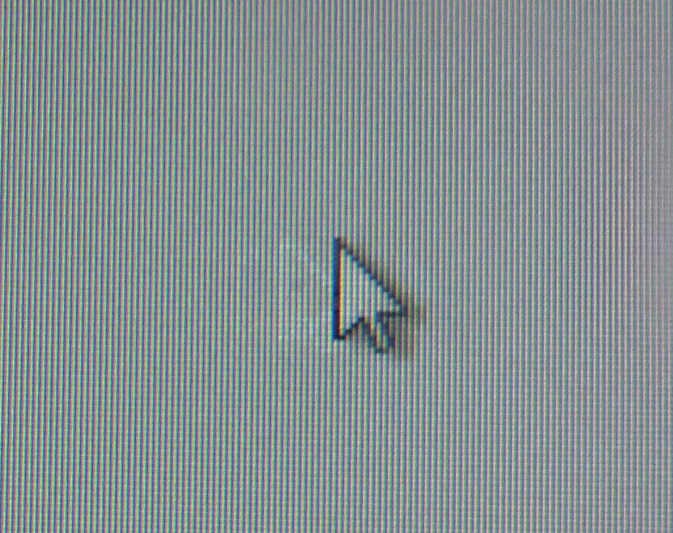

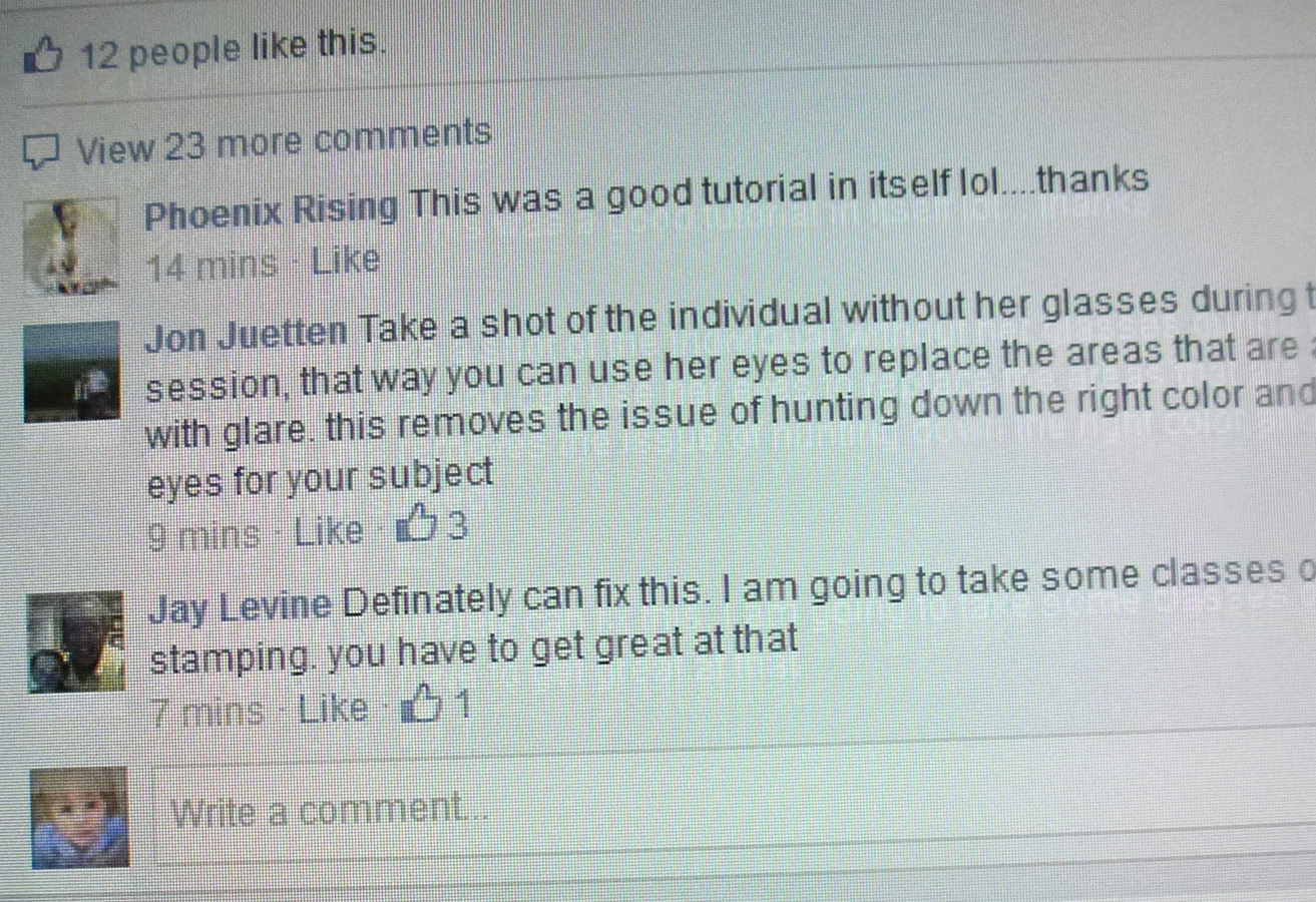

    Nach 3 Tagen Testen ist mir jedoch aufgefallen, dass mein Mauszeiger extreme "Schlieren" zieht. Auf grauem Hintergrund wird das besonders deutlich, man sieht es jedoch immer ein bisschen. Auf Verdacht hin habe ich Overdrive ausgeschalten und das Schlierenziehen war weg.
    Nach einer kurzen Recherche bin ich auf "inverse ghosting" gestoßen. Konnte jedoch keine Hinweise darauf finden, dass dies bei dem Gerät normal sein soll.

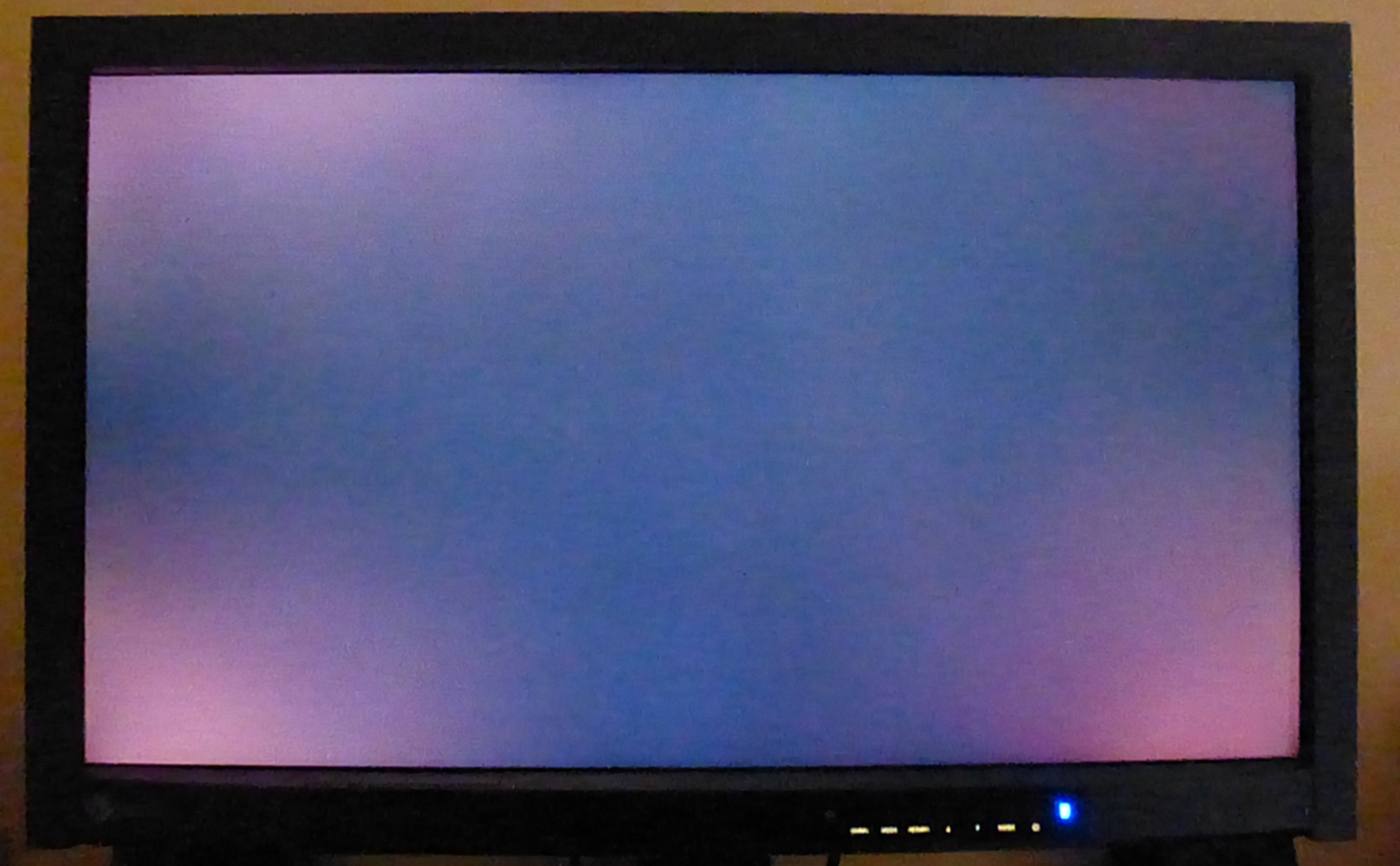

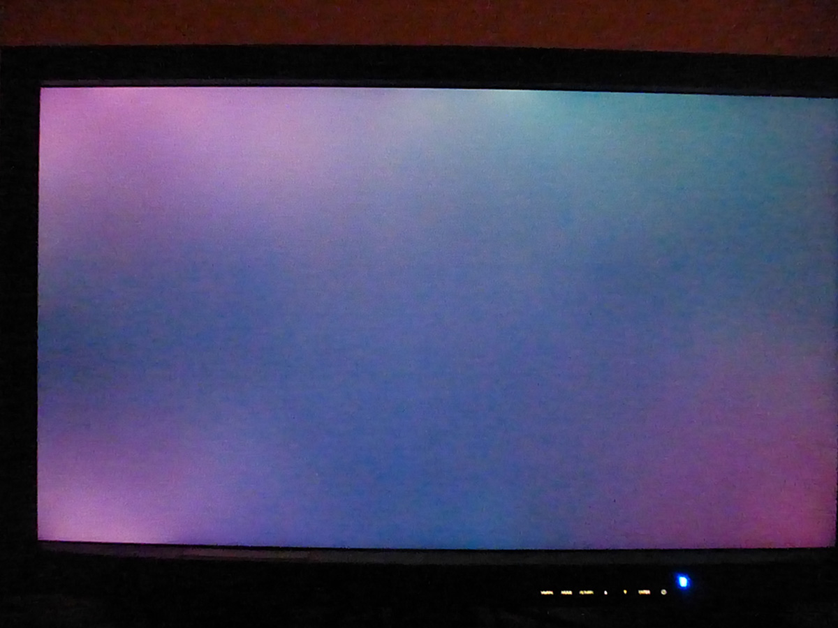

  • Ich hab den Monitor jetzt umtauschen lassen, da dieser "Corona Effekt" (dieses ghosting) für mich nicht tolerierbar ist (Pixelfehler geht ja noch).
    Und habe einen Monitor erhalten, der ebenfalls diesen Defekt aufweist. Keine Pixelfehler, aber dafür eine katastrophale Ausleuchtung hat. Die linke untere Ecke ist so hell, dass sie mir schon in Windows entgegenstrahlt, selbst ohne dunklen Hintergrund.
    Wieso hab ich so viel Pech mit den Geräten?
    Beide Monitore haben eine Seriennummer, die mit 24 anfängt und mit 064 aufhört. Ist das ein Serienfehler?
    Habe Eizo angeschrieben, aber dieser Defekt ist ihnen nicht bekannt.
    Monitorkabel (verwende das mitgelieferte) austauschen hat auch nichts genutzt, um das als Fehlerquelle ausschließen zu können.
    Zum Haare raufen!
    (auf dem 1. Bild wars nichtmal sonderlich dunkel im Raum und die Digicam musste nichtmal lang belichten. Nein, es ist leider keine Spiegelung. Ja, es ist leider wirklich so schlimm)

    Der Ghosting Effekt zeigt sich nur bei eingeschaltenem Overdrive (im Monitormenü aktiviert).

    Das Overdrive geht beim CG277 im Vergleich zum CG246 tatsächlich forscher zu Werke - falls dich die Artefakte stören, musst die Funktion entsprechend deaktivieren. Hier wird sicher kein Defekt oder ein Ansteuerungsproblem vorliegen. Die Ausleuchtung des Austauschgerätes ist aber tatsächlich mäßig.

  • Vielen Dank für die Antwort und die Information!
    Also ist der "Reverse Ghosting" Effekt völlig normal bei diesem Monitor?
    Was ja eigentlich die Overdrivefunktion relativ nutzlos macht, oder? Quasi Pest gegen Cholera getauscht.

    Solche Funktionen sind am Ende immer ein Kompromiss. Ich kann dir hier nur empfehlen, bedarfsgerecht abzuwägen. Für die Arbeit auf dem Desktop dann also gegebenenfalls ausschalten und für Videos und/ oder Spiele wieder zuschalten.

  • Also wenn tatsächlich der Monitor nicht auf 200cd+ brennt, dann musste wohl nochmal umtauschen.
    Eigentlich sollte man bei dieser Klasse nicht auch noch zusätzlichen Aufwand investieren, aber dann doch lieber nochmal Umtauschen anstelle mit einem CG arbeiten, der 200€ TFT Macken hat.

    Den 246 hat der Händler kulanterweise zurückgenommen, da sich nach 1,5 Jahren mehrere Pixelfehler entwickelt haben und er gepfeift hat wie sonstwas (ich sag ja, ich hab Pech ;) ) und den mit dem Pixelfehler hab ich jetzt gerade hier, die Ersatzlieferung hab ich gleich wieder zurückgesendet, die hell leuchtende Ecke ging gar nicht.
    Der hier ist von der Ausleuchtung her allerdings auch nicht super (siehe Anhang. Wieder 1/4 s Belichtungszeit), aber subjektiv wahrgenommen nicht ganz so schlimm.

    utzutz: Der Monitor ist auf 80cd eingestellt. :)
    Hab jetzt den Hersteller kontaktiert und die sind vielleicht so nett und tauschen.
