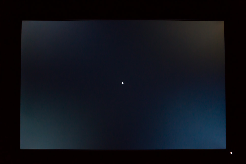

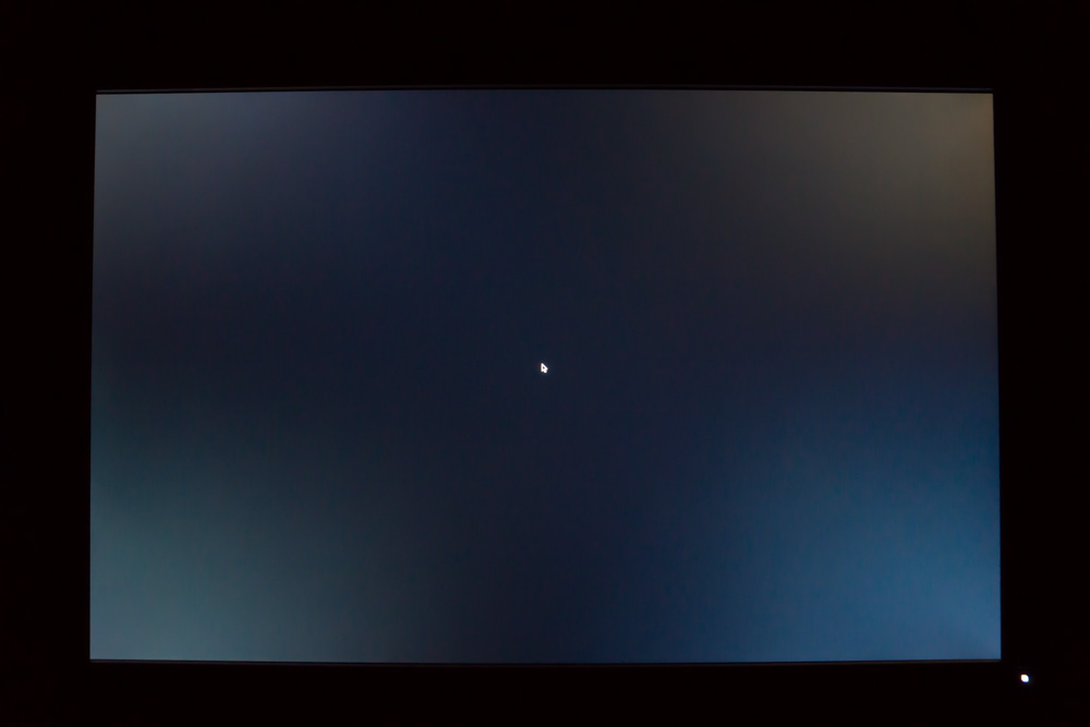

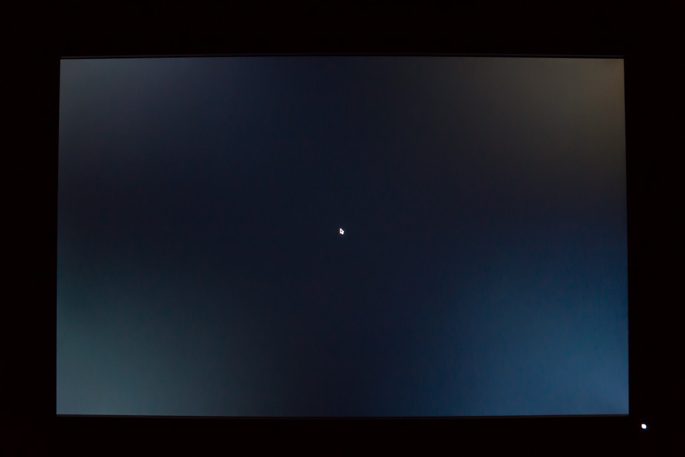

Ich habe den Eizo Monitor Test durchlaufen lassen und war eigentlich ziemlich happy. Ich hab weder Pixelfehler noch großartige Ungleichmäßigkeiten ausmachen können. Beim Schwarzbild zeigten sich die im Pradtest erwähnten Lichthöfe, die auch auf meinen Bildern zu sehen sind - vor allem unten rechts.

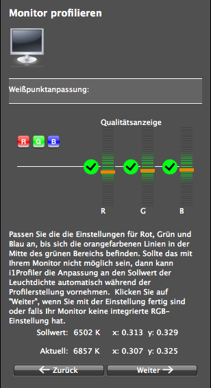

Um die Sollwerte für den Weißpunkt zu erreichen, musste ich nur minimale Veränderungen durchführen.
Nach der Kalibrierung erreicht man einen für den sRGB Farbraum zuverlässigen Monitor.
Der Qualitätstest unterstreicht das noch mal.
Die höchste Abweichung beim DeltaE liegt bei rund 3,0 was gerade noch im Toleranzbereich liegt.

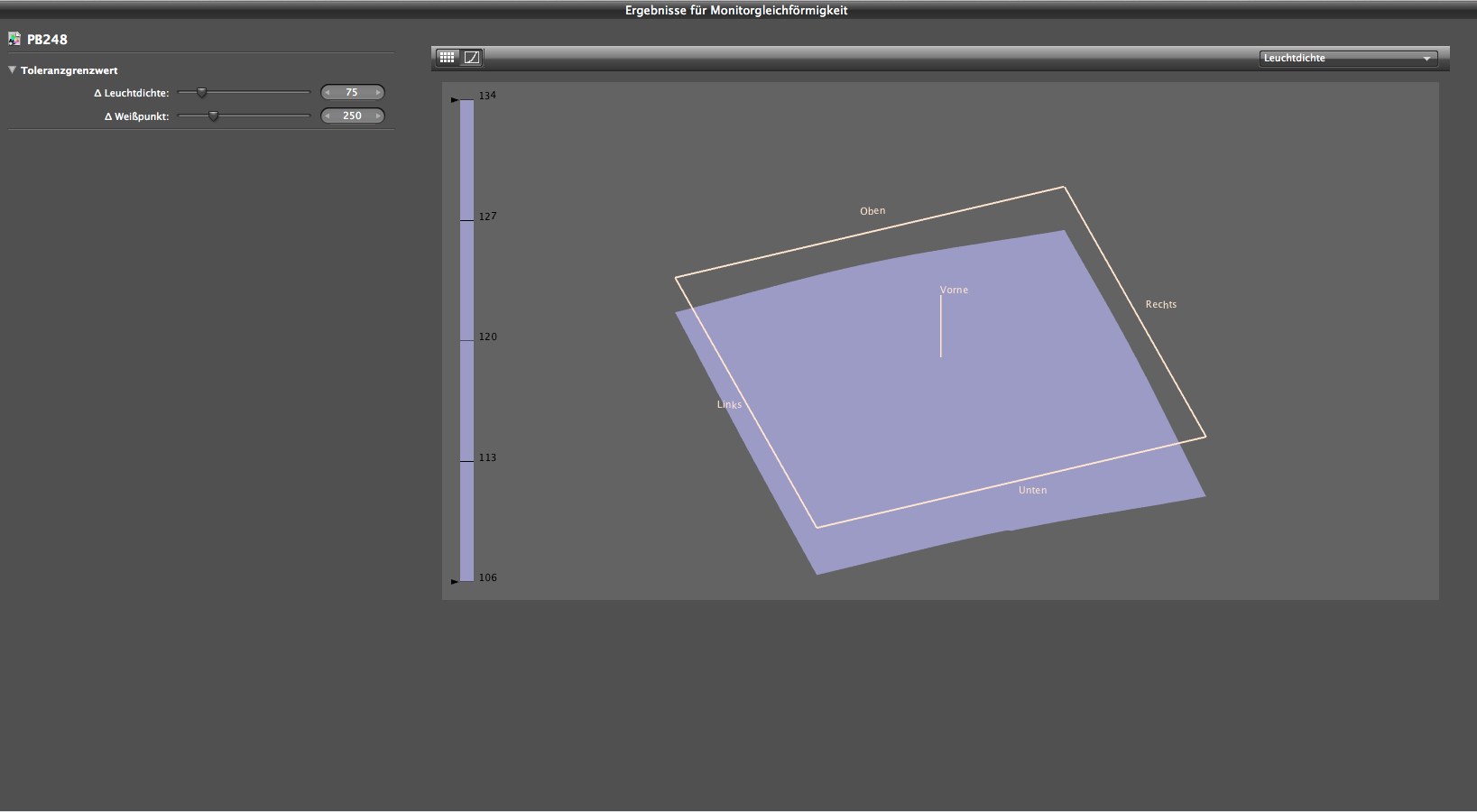

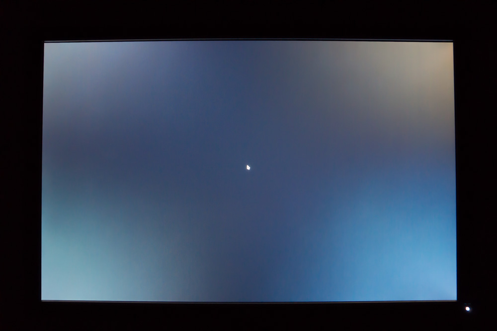

Bei der Gleichförmigkeit treten Unregelmäßigkeiten auf.
Die Leuchtdichte fällt im Vergleich zur Mitte an den Rändern ab (zw. 8cd/m2 - 14cd/m2)
Auch der Weißpunkt verändert sich zu den Rändern hin.
Da habe ich ein leichtes Verständnisproblem.
Von unten nach oben betrachtet, erhöht sich die Farbtemperatur - sprich die Kelvin Zahl.
Soweit ich weiß, bedeuten höhere Kelvin Zahlen kälteres Licht und niedrigere Zahlen wärmeres Licht.
3200K wird als warmes Kunstlich, 5400K als kaltes Tageslicht definiert.
Das würde eigentlich bedeuten, daß mein Bildschirm oben kältere und unten wärmere Farben wiedergibt.
Auf meinen Fotos ist es genau umgekehrt.
Wenn man mit einem RAW-Converter arbeitet, verhält es sich beim Weißabgleich übrigens genauso.
Sicherlich habe ich da eine Verständnislücke, die ich noch füllen muss…
Für die Fotos von meinem Bildschirm habe ich für die Belichtungsmessung die Kamera auf Spot gestellt um die Ränder möglichst deutlich zu machen. Dann habe ich verschiedene Belichtungszeiten, bei gleicher Blende gewählt.
Egal wie rum man jetzt Kelvin bewerten muss, es sieht so aus, als ob mein Bildschirm oben wärmer wird.
Auf den Fotos sieht es aber extremer aus als bei der Anwendung.
