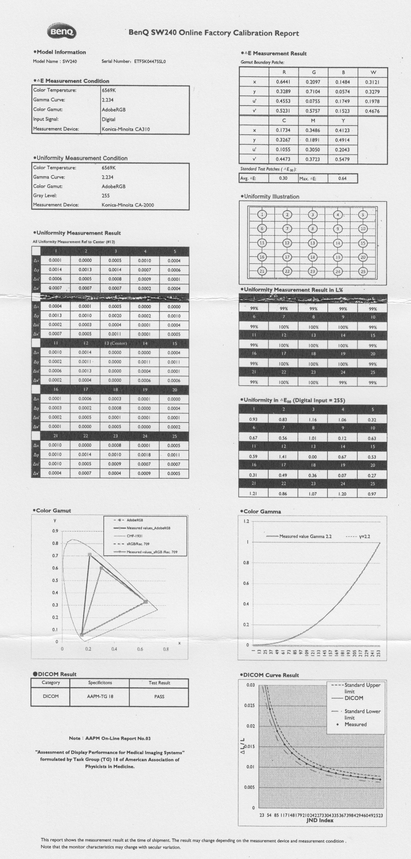

    Ich habe mir einen BenQ SW240 Monitor gekauft. In verschiedenen Testberichten hatte ich gelesen, dass bei diesem Monitor die Qualitätsunterschiede zwischen einzelnen Exemplaren recht gross sein können, v.a. in Sachen Ausleuchtung. Nun sehe ich (ich habe den Karton noch nicht geöffnet), dass der Packung ein "Calibration Report" beiliegt, der anscheinend spezifisch für dieses Exemplar erstellt wurde. Jetzt dachte ich, falls ich ein nicht so gutes Exemplar erwischt habe, könnte ich den Monitor ja zurückgeben.
    Kann mir jemand helfen, diesen Calibration Report zu verstehen? Hier ist die Sektion "uniformity measurement", die mich am meisten interessiert. Der vollständige Report ist im Anhang.
    [img]https://abload.de/img/sw240calibrationrepor2tkfd.jpg[/img]
    (Anscheinend kann ich hier keine Bilder einfügen ...)
