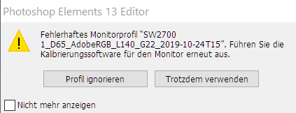

Problem gelöst: Kalibrierungsprogramm von BenQ deinstalliert und aktuellste Version eingespielt. Danach neu kalibriert. Nun ist der Fehler weg. Möglicherweise lag es an einem fehlerhaften Update des Programms, da innerhalb kurzer Zeit zwei Updates ausgerollt worden sind. Das vom 25/10/2019 hatte ich noch nicht installiert.
Beiträge von Corx

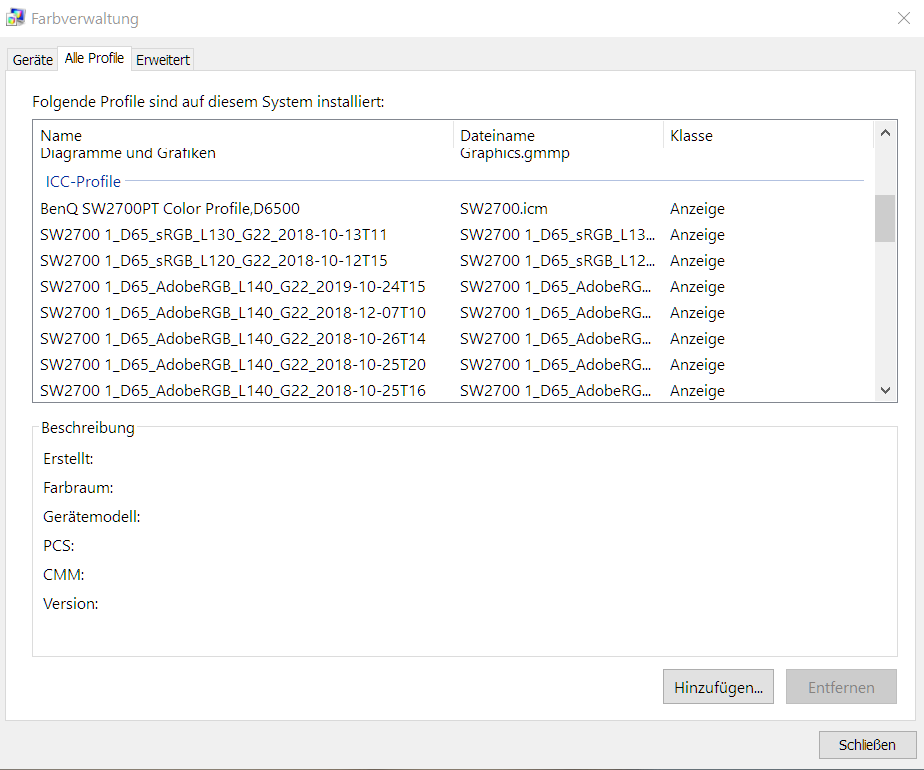

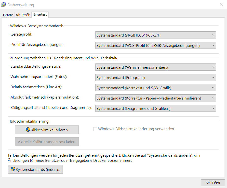

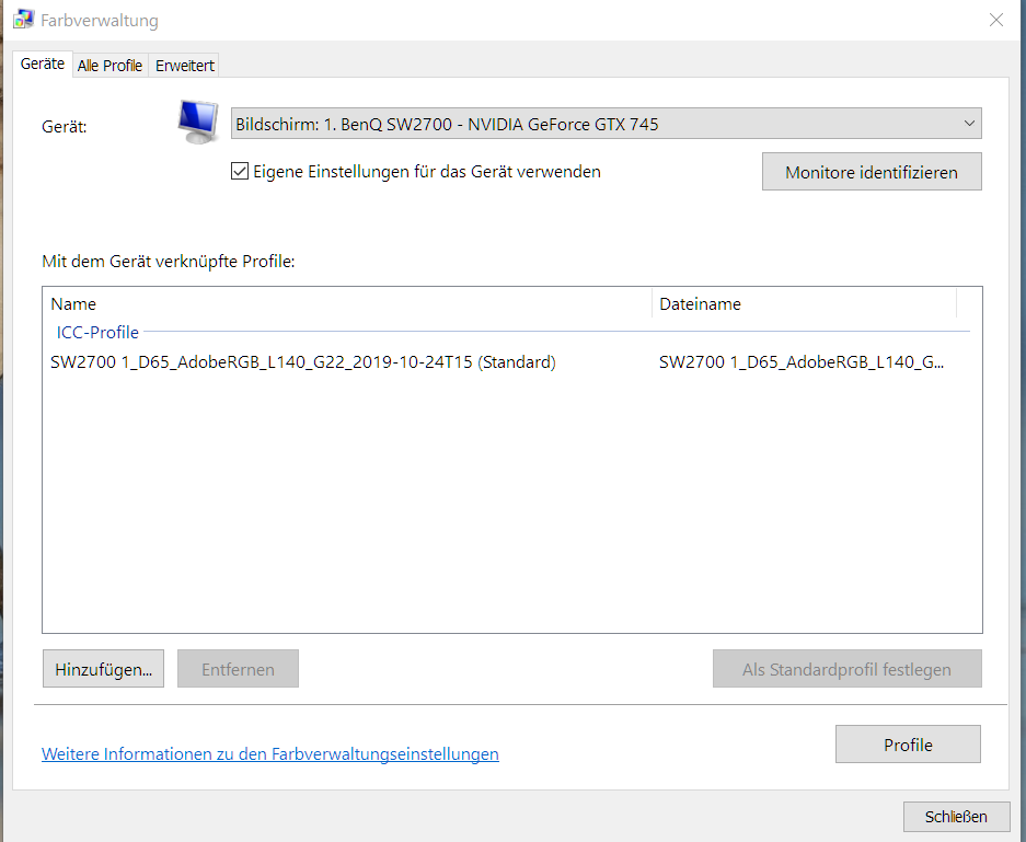

kürzlich musste ich einen Klon meines Betriebssystems einspielen, seitdem startet Photoshop Elements 13 immer mit dieser Fehlermeldung:

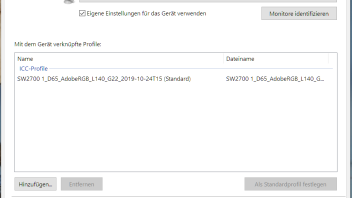

Den Monitor (BenQ W2700) habe ich hierauf erneut hardware-kalibriert mit dem Spyder 5, aber die Fehlermeldung erscheint dennoch bei jedem Start.

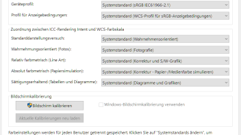

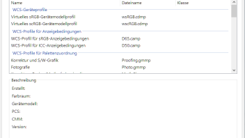

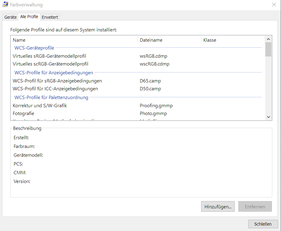

In der Farbverwaltung meines Rechners schaut es so aus:
Kann mir jemand sagen, wie ich Photoshop Elements dazu bewegen kann, das Farbprofil zu akzeptieren. Lightroom bringt keinerlei Fehlermeldung. Kann man die PSE-Fehlermeldung ignorieren?

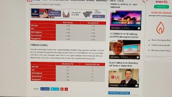

Anbei ein Bild, das die Einfärbung insb. des rechten Rands zeigt. Bei dem Handy-Foto habe ich keinen Weißabgleich vorgenommen, daher wirkt alles etwas "schmutzig", die Farbverschiebung am rechten Rand ist aber schön erkennbar. Umtausch oder nicht?
Deckt sich das Beispielbild in etwas mit euren Messungen: https://www.prad.de/testberich…nq-sw2700pt/3/#Helligkeit oder fallen eure Messungen besser aus?
