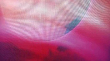

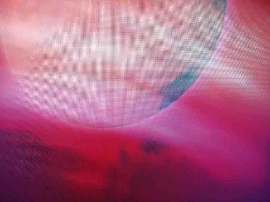

  • Guten Morgen Allerseits!
    Ja, es müsste SIE heißen; egal!
    Danke erstmals für eure Tips. Hab mal ein Foto mit der Digicam vom TFT mit UT2004 gemacht. Hier kann man einigermaßen erkennen wie grob die Farbverläufe sind. Das Raster sieht man auch deutlich! Das Flimmern in bestimmten Farbbereichen sieht man natürlich auf dem Foto nicht aber ihr könnt euch jetzt sicher das Ganze besser vorstellen. Ich denke nicht, dass das normal ist. Blautöne sowie Grüntöne werden perfekt dargestellt, nur mit den Rottönen gibt es Probleme!
    Schöne Grüße
    Jenny
  • Oh, mein Bild ist ja gar nicht gut zu erkennen! Wie kann man hier größere Bilder einfügen (ca. 500 KB)? Dann würde man mehr erkennen; 8o

  • Hi Jenny21
    original von Jenny21
    Nee, das glaub ich jetzt auch nicht mehr.
    Normalerweise zeigt der Iiyama ein schöneres Bild. :D
    Sieht ja wirklich so aus, als wenn die Farben nur @256 dargestellt werden. Da du ja schon mehrere Versuche gestartet hast (verschiedene Einstellungen u. verschiedene Testsysteme) den Fehler zu finden, würde ich jetzt auch auf einen Defekt des Monitors schliessen.
    Das wäre doch ein Fall für den Displaydoctor. Oder setz dich gleich mit dem Iiyama-Service in Verbindung und schildere denen das Problem.

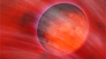

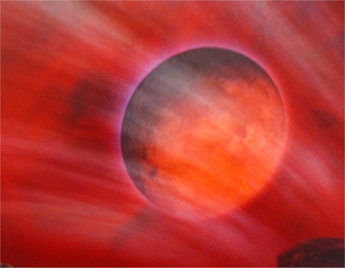

  • für mich sieht das auch wie ein treiberproblem oder 256 farben aus... ? eventuell auch ein kabeldefekt aber wenn das bei allen systemen vorkam die du getestet hast kann man das wohl auch ausschliessen.
    das flimmern liest sich auch nicht gerade gesund :-/
    hier mal ein foto wie redplanet bei mir aussieht:
