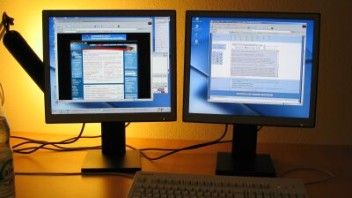

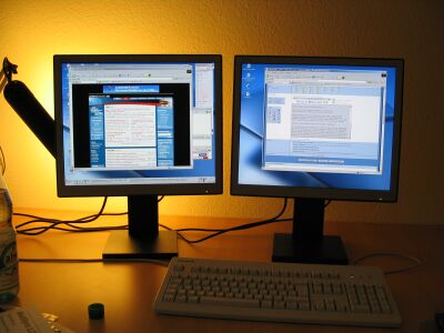

So, beide angeschlossen, auf Betriebstemperatur kommen lassen und ...
Nr. 1 fiept!
Nr. 2 ist geräuschlos.
Wobei "geräuschlos" nur gilt, wenn man vor dem Gerät sitzt. Von hinten hört man bei beiden ein statisches Summen, aber nur eines der beiden Geräte strahlt dieses auch nach vorne in Richtung des Betrachters ab. Schalte ich Nr. 1 an und aus, kann ich deutlich hören, wie das Fiepen an und aus geht. Bei Nr. 2 ist dergleichen nicht zu vernehmen.
Ich habe auch die Position beider Geräte vertauscht und die beide ohne VGA-Anschluss betrieben - immer das gleiche. Das eine fiept, das andere nicht.
Beide Geräte sind laut Aufkleber Revision 1B
Seriennummer des fiependen Geräts ist: 44106315YB
Seriennummer des stummen Geräts ist: 44107136YBMit dem Fiepen könnte man theoretisch noch leben - hätte ich den fiependen Monitor alleine gekauft, würde ich es wahrscheinlich als gegeben hinnehmen. So manch ein CRT ist auch nicht leiser. Da ich aber direkt vergleichen kann, werde ich wohl das FAG in Anspruch nehmen.
Übrigens haben beide Geräte keinen einzigen Pixelfehler!
Was übrigens den Vorwurf bzgl. des Schwarzwertes des NEC anbelangt, so kann ich den absolut nicht nachvollziehen! Vielleicht hatten diejenigen, die sich darüber beklagen, vorher sündhaft teure Trinitron-CRT Geräte, aber für meine Erfahrungen ist das ein ganz eindeutiges Schwarz das sich auch mit jedem anderen TFT den ich kenne gut messen kann. Sicher, die brillanten Kontrastwerte eines Streifenmasken-CRTs ereichen die Panels nicht, aber mit einem normalen Lochmasken-CRT nehmen sie's allemal auf!
Ansonsten ... ich habe bei der Arbeit zwei Samsung 172N mit TN Panels stehen. Man sagt ja immer, dass TN Panels auch eine gute Reaktionszeit haben, aber das S-IPS Panel des NEC 1960 NXi stellt diese total in den Schatten! Minimale Schlierenbildung gibt es zwar noch in diversen Tests, aber für mich sind diese beiden Monitore schon verdammt nah an der Darstellungsqualität eines CRTs
Ich habe die Anschaffung auf keinen Fall bereut. Nur den "fiependen" Monitor werde ich umtauschen.
