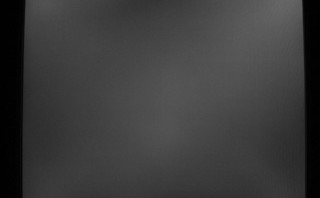

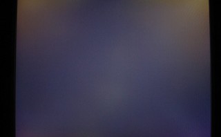

    Habe seit 2 Tagen auch den FSC P19-1A bei mir stehen, nachdem ich den Test hier bei Prad gelesen hatte. Leider habe ich vorher nicht im Forum gelesen, sonst wäre ich vielleicht schon wegen möglicher Ausleuchtungsprobleme gewarnt worden.
    Jedenfalls bin ich mit der Ausleuchtung ziemlich unzufrieden, weiß allerdings nicht, ob man das bei diesem TFT bauartbedingt hinnehmen muss, oder ob es ein Reklamationsgrund ist. Daher habe ich mal 2 Fotos mit der DigiCam gemacht. Vielleicht könnt ihr die ja mal beurteilen.
    Die Fotos sind im völlig abgedunkelten Raum ohne Blitz mit einer Belichtungszeit von 2 Sek. entstanden und zeigen einen völlig schwarzen Bildschirmschoner. Das Panel ist mit den "FactoryDefaults" eingestellt und hängt an einer GeForce2GTS am analogen Eingang. Durch die lange Belichtungszeit sind die Farben leicht verfälscht, daher habe ich das zweite Bild in schwarz/weiß gemacht, um nur die reine Helligkeitsverteilung darzustellen. Auch hier ist der Effekt (das große helle "X", wie auch schon von windoof hier im Board beschrieben) durch die Belichtung etwas stärker zu sehen, als in Wirklichkeit. Dennoch ist es auch mit bloßem Auge bei schwarzem Hintergrund wahrnehmbar. Entsprechend zeigen sich bei weißem Hintergrund an den Rändern etwas dunklere Streifen.
    Bei normalem Betrieb im Office-Bereich ist davon natürlich nichts zu merken, aber bei Spielen oder Bildbearbeitung könnte das schon sehr störend sein. Ich weiß, dass für diesen Bereich ein CRT eh besser wäre, aber für 659 Ocken sollte ein TFT auch in diesem Bereich zumindest befriedigend sein.
    Daher meine Frage:
    Sollte ich eurer Meinung nach das Gerät zurückschicken oder liegt diese ungleichmäßige Verteilung im üblichen Rahmen?
    Danke schon mal für euer Feedback!
  • ich habe das gleiche panel und keine probleme mit der ausleuchtung.
    das 1. bild sieht schon recht schlecht aus.
    würd mal mit dem händler reden ob du tauschen kannst

  • @radi: Was Du zeigst, ist aber NICHT (allein) die Ausleuchtung!
    Wenn der Bildschirm völlig schwarz ist, die Ecken aber - wie in Deinem Fall (bei mir oben rechts auch etwas) heller sind, dann ist das auch etwas Fehllicht, das am Panel vorbeileuchtet.
    Zum Test drücke mal (ganz leicht!!!!) auf die hellere Ecke: Du wirst sehen, dass sich die Helligkeit dann drastisch ändert. Diese ungleichmäßigen Ecken kommen vor allem durch nicht genau montierte oder unter mechanischer Spannung stehende Panels.
    Die eigentliche Ausleuchtung sieht man am besten bei hellem, sandfarbenen Desktop ("Wüste" + Hintergrund nochmal auf die "helle Sandfarbe" stellen. Auch ein Grauton ist für die Beurteilung der Ausleuchtung gut geeignet. Schwarz wohl eher nicht, sondern nur zur Beurteilung des "Restlichts" durch und um das Panel.

  • Was man m. E. auf den obigen Bildern sieht ist die maximale Hintergrundbeleuchtung des TFT (=100% Helligkeit) und somit nicht praxisrelevant. Das kann ich bei meinem P19-1A auch erzwingen mit extremen Helligkeitseinstellungen.
    Leider hält sich FSC da an die unrühmliche Tradition vieler Bildgerätehersteller, auch CRT Monitore und TV Geräte: In der ausgelieferten Werkseinstellung ist Helligkeit/Kontrast auf extreme Werte eingestellt, so daß beim ersten Anschliessen/Probeschauen des Gerätes ein "...Wow, ist das ein brilliantes Bild..." Effekt entsteht. Leider sind diese Werkseinstellungen aber alles andere als toll für dauerhafte Benutzung und höchstens für den Einsatz in praller Südseesonne geeignet.
    Wenn beim P19-1A die Werte für Helligkeit, Kontrast und Schwarzwert auf jeweils 50 % gesenkt werden, ist das immer noch für 90% aller Einsatzzwecke ausreichend und dann sieht ein schwarzer Bildschirmschoner schon ganz anders aus.
    Ich habe sogar Helligkeit auf Null (!!) und sRGB, und trotzdem ist das Bild noch hell genug in meinem abgedunkelten PC Zimmer. So ist schwarz auch wirklich schwarz und keine hellstrahlendes Etwas.

  • Also es stört mich schon. Ich habe auch die Beiträge hier im Board erst gelesen, NACHDEM ich mit der Ausleuchtung nicht zufrieden war. Hab das Display sofort nach Erhalt auf Pixelfehler getestet (gab keine) und dabei war mir der Effekt sofort aufgefallen.
    Hab gerade auch mit dem FSC-Support telefoniert. Der Mitarbeiter wollte noch mal Rücksprache mit einem Produktverantwortlichen halten und mir dann ggf. ein NEUES Austauschgerät schicken, falls der von mir beschriebene Effekt nicht normal ist. Bin mal gespannt...
  • Hallo Ipi,
    klar, wenn ich auf die hellen Ecken drücke, werden sie dunkler. Also das mit dem Fehllicht kommt bei mir wohl auch noch dazu. Die "äußere Kunststoffscheibe" des Panels scheint auch etwas locker in den Ecken zu sein, d.h. sie wird dort nicht richtig vom Rahmen auf das Panel gedrückt.
    Auf hellem Hintergrund habe ich wie schon erwähnt dunkle Streifen am oberen und unteren Rand.

    Hallo Stormbringer,
    den Raum habe ich nur für das Foto abgedunkelt, damit der Effekt für die KAMERA gut sichtbar ist und nicht von Streulicht und anderen Einflüssen überdeckt wird. Die Kamera ist ja leider nicht so perfekt wie unser Auge.
