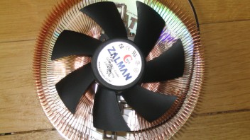

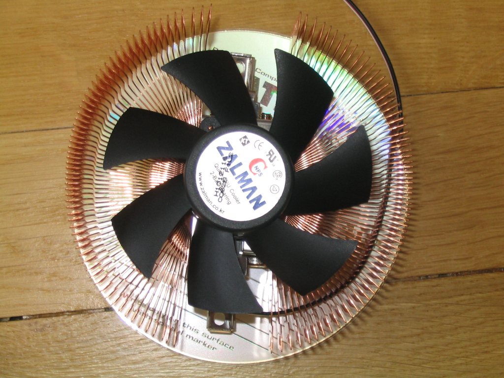

    Fazit: Das non-plus-ultra is für mich der Zalman. Auch mit voller Kraft ist sein Geräusch durchaus noch angenehm. Auf Minimal-Stufe ist er fast unhörbar.(Habe ich erwähnt, daß ich ca.600MHz übertaktet habe und nur 1800 U/min?? :D)

    Hier macht der Zalman Al-Cu eindeutig das Rennen: 445g ! bei nur 1° schwächerer Kühlleistung als der große Bruder ( Test ).
    Die 30 € wären es sicher wert ( wegen der Upgradefähigkeit ), der CT8C von Cooltek wiegt ja auch schon wieder 600g.
    Noch zwei Fragen zum Zalman: Passt der evtl. auch auf den Sockel 939? Weil sonst bringt die Upgradefähigkeit nicht viel: Sockel 754 wird ja aussterben :(
    Wie schwer gestaltet sich die Montage? Ich bin da immer sehr vorsichtig, was das Anbringen von Kühlern mit speziellen Halterungen angeht und lasse ggf. lieber nen Experten ran. Den VGA Silencer habe ich auch net selber montiert.
    Q&A auf der Seite () sagt folgendes:
    Geht also. ;)
    Der Einbau ist nicht sooo leicht, man muß halt das Mainboard ausbauen, um die Halter zu montieren, danach ist es aber leicht. Einfach aufsetzen und 2 Schrauben anziehen, wirklich easy.
    Kannst ja mal bei Zalman vorbeisurfen, die haben auch eine Flash-Ani, die zeigt, wie es geht.

  • Ja, schreib mal rein, wie das Dingen so ist.
    Bin gespannt ob du dich so erschreckst wie ich, wenn du den Kühler in der Hand hast.
    Ich war von der Größe total geschockt, da er damals noch sehr neu war.
    Ich häng mal ein Bild an. Das untere ist eine handelsübliche CD. :D

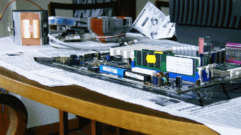

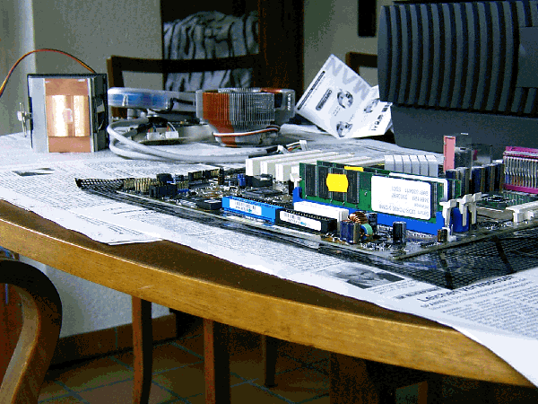

    Einbau
    Etwas kniffelig, nicht jedermanns Sache. Pics siehe unten.
    Fazit
    Also mit Werten Anderer verglichen sind die Temps eindeutig zu hoch. Unter 50° ist nichtmal annähernd drin. Allerdings weiß ich nicht, welche Messwerte andere User heranziehen, weil ja nur die CPU Diode Werte von 59-65° anzeigt. Trotzdem: An einen Betrieb bei 5V ist gar nicht zu denken, weil die Last Temps dann auf 70° hochschießen.
    Ich habe unter die Halteklammer noch auf jeder Seite einen Washer gelegt: Vielleicht ist der Anpressdruck dadurch minimal schlechter ?!? Außerdem bin ich nicht sicher ob es schon zuviel WLP war ?!? Wärn natürlich beides evtl. Gründe für eine schlechtere Kühlung.
    Hier jetzt die Pics:
    Alter Kühler links, neuer Kühler rechts ; )
