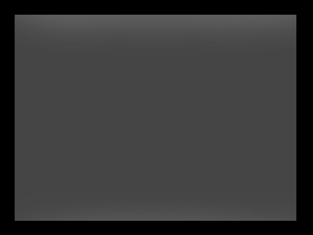

Bootvorgang läuft…. Hm… das Schwarz ist bei dem Teil nicht der Hammer. Ehrlich gesagt hatte ich von einem s-IPS-Panel mehr erwartet.

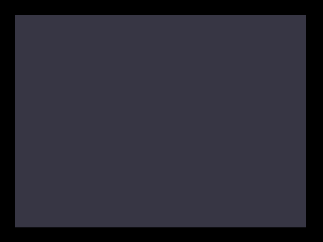

Das Schwarz beim Sony (TN-Panel) ist hingegen ein sehr, sehr dunkles Blau, wirkt auch etwas dunkler.
Hinzu kommt natürlich das allgemeine Problem, dass man beim LG diesen Lichtschein von unten und oben sieht. Selbigen seh ich beim Sony nicht.
Bei ausreichender Zimmerbeleuchtung ist dies aber kein Problem, denn da fällt das nicht auf. Ab dem Moment, wo Ihr die Rolläden mehr als ¾ schließt kommt es aber zum Vorschein.
