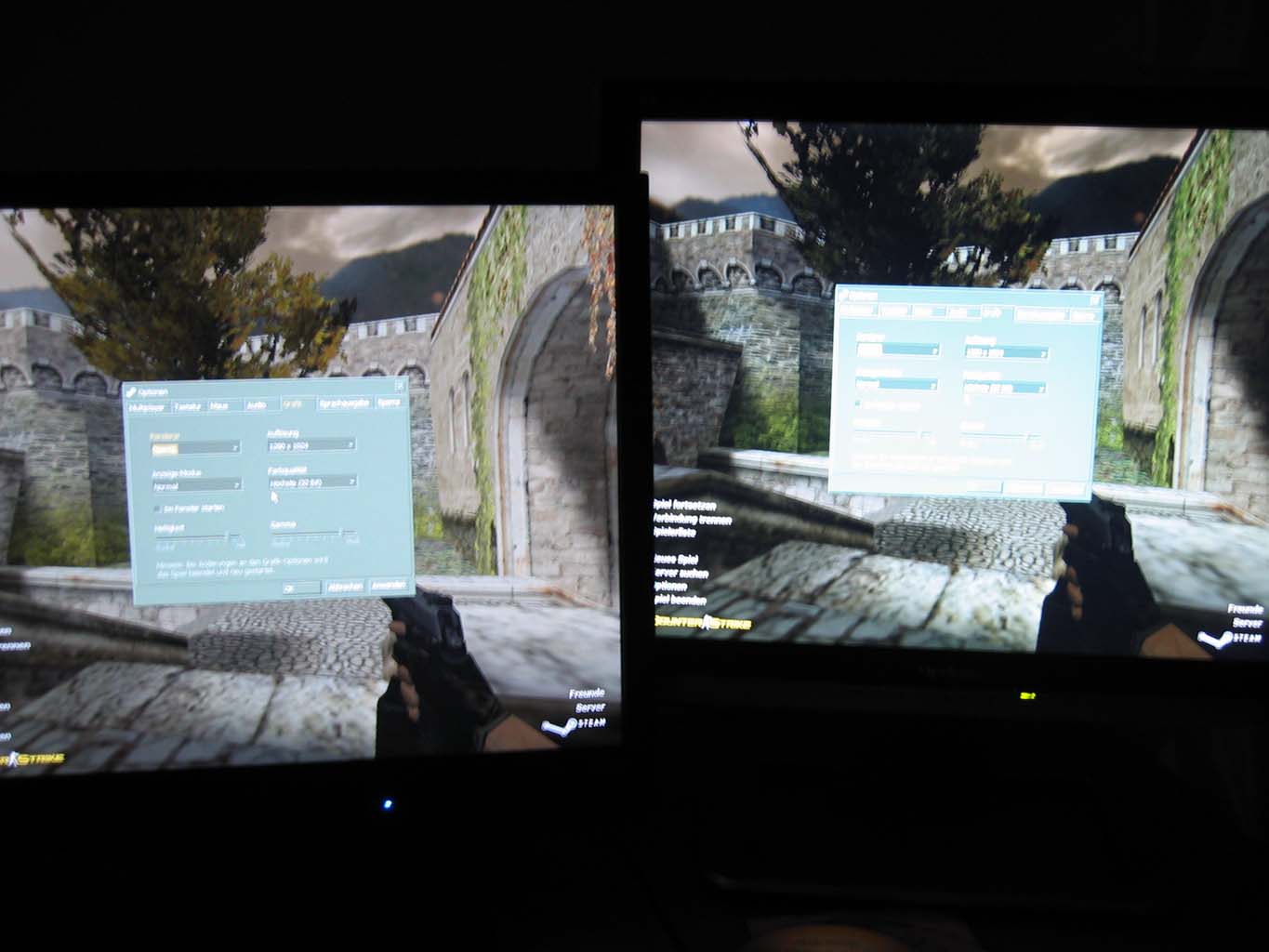

CS Foto 12 (ist das ne Holzdecke!?)

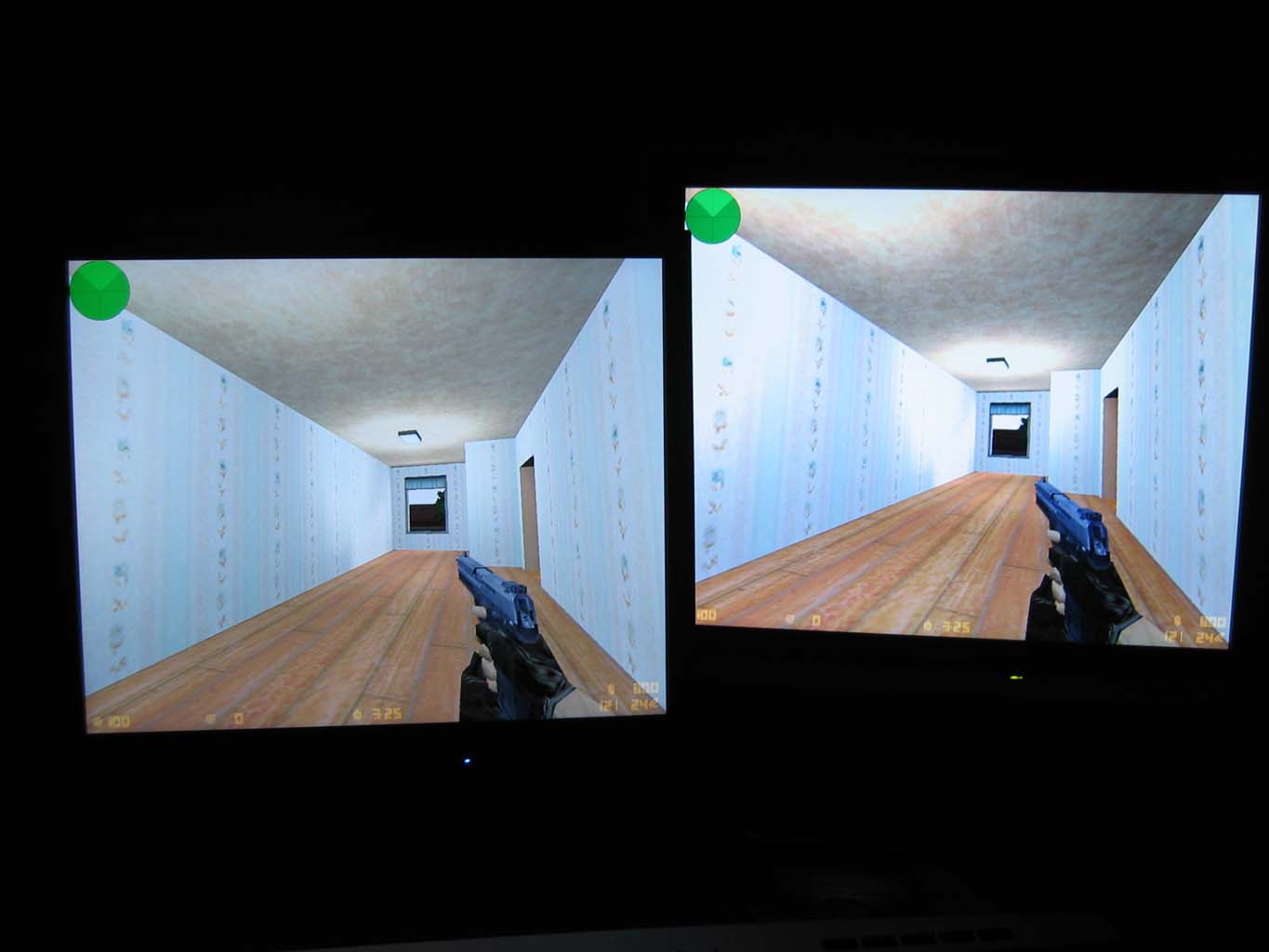

CS Foto 13 (gleiche Vorraussetzungen - verschiedene Ergebnisse; das Einstellfeld ist zu hell, dafür ist der Baum zu dunkel)

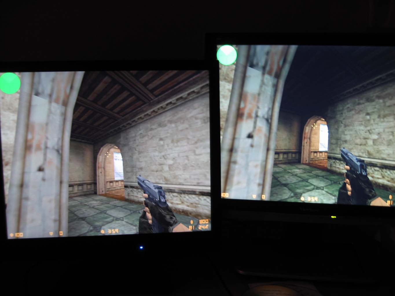

CS Foto 14 (unnatürlich helles Licht an der Wand)

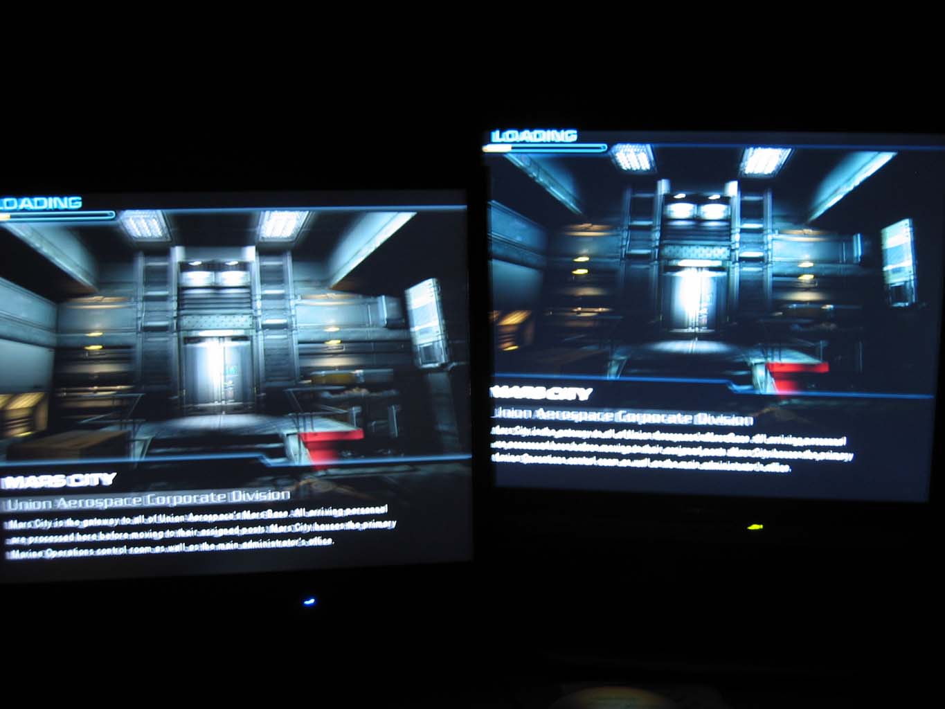

Doom3 Teil1
Doom3 Teil2
so das wars jetzt; ich hoffe ich konnte euch einigermaßen verdeutlichen was ich meine. Vielleicht findet ihr ja gute Einstellungen für Euren VX910. Bei mir wars leider nicht der Fall.
Sorry nochmals, dass die Bilder so verwackelt sind; aber hab ich ja geschrieben warum.
