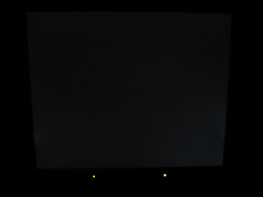

    Ich hab vor kurzem mal meinen Samsung 191T mit schwarzem Bildschirm fotografiert und das Foto hier angehängt. Auf dem Bild wirkt das allerdings viel heller als es in Wirklichkeit ist, weil das Foto bei absoluter Dunktelheit gemacht wurde. Links unten am Rand kannst Du auch bei mir eine kleine hellere Stelle beobachten (rechts ist er nicht heller - das kommt auf dem Foto falsch rüber).
    In einem anderem Thread hatte jemand Anderes Probleme mit seiner Hintergrundbeleuchtung. So sollte es definitiv nicht ausschaun.

    Edit: Der TFT hat übrigens schon einen silbernen Rahmen. War da wirklich dunkel im Zimmer.
