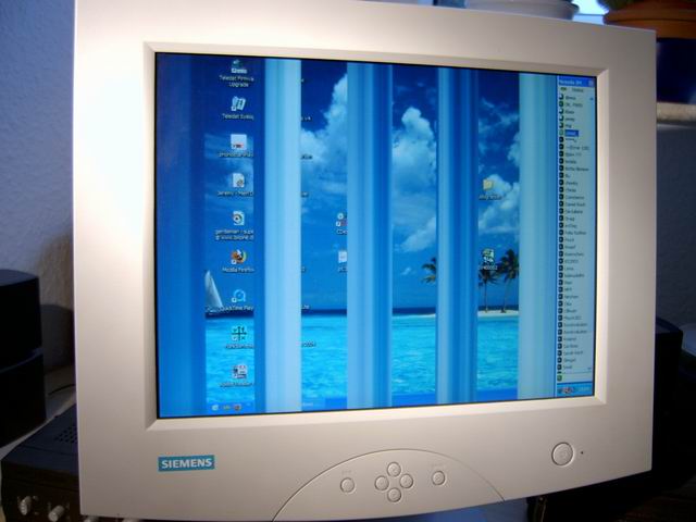

    ich habe folgendes Problem: 5 schwarze (siehe Bild: auch manchmal nicht schwarz, aber zuerst meistens schon...) Streifen bilden sich gelegentlich (meistens beim Hochfahren). Dann seh ich an diesen Stellen gar nix. Sie verlaufen vertikal und sind ca. 3 cm dick! ICh lade mal ein Bild mit hoch, damit sich das besser visualisieren lässt. Scheint ein Wackelkontakt zu sein... Schließlich verschwinden die Streifen so nach ca. 15 - 20 min wieder. Ich habe vorhin auch herausgefunden, dass sich das Verschwinden beschleunigen lässt, in dem man von hinten gegen haut. Aber das ist ja keine Lösung (Gewalt ;) ). Garantie hab ich schon lange nicht mehr, ist schon ein älteres Gerät, aber wenn ich versuche ihn aufzuschrauben, dann komm ich nicht sehr weit, wenn ich vermeiden will dinge anzubrechen... Hat jemand 'n Plan, wie man das wieder hinkriegt, ein schaltplan, ne ahnung wo der wackelkontakt sitzen könnte, irgendwas? Es liegt auch ganz bestimmt am Monitor, das habe ich 10 mal geprüft... is schließlich nicht immer, aber oft. Hab sowohl andere gra.ka's ausprobiert, wie auch den TFT an andere PCs angeschlossen. Sagt mir wie ich den Fehler beheben kann :)

  • Danke erstmal für die Antworten,
    das mit dem Draufhauen funktioniert wirklich, dass praktiziere ich auch schon seit längerem... Aber mit der Zeit muss ich immer fester schlagen... Also schätze ich, dass er eher in zukunft an etwas anderem kaputt gehen wird ;)

  • also ich kenne dieses Problem von einigen TFT`s.....
    ich bin beruflich im pc-support tätig und habe schon viele TFT`s mit vertikaler streifenbildung gesehen.
    allerdings der grund dafür ist mir nicht genau bekannt.
    es gibt zwei theorien:
    1.) mechanischer druck auf das TFT vom Gehäuse
    2.) Die Phasenfrequenz ist nicht ok, bedeutet das A/D-Board des LCD`s arbeitet nicht einwandfrei.
    die einzige mir bekannte möglichkeit ist das LCD zu tauschen solange es noch garantie hat.
    es soll auch helfen das LCD für ca 24h ins gefrierfach zu legen(kein scheiß)
    habe ich aber noch nie probiert.
    Allerdings sind die streifenbildungen die ich kenne wesentlich dünner (1pixel breit)
    über kurz oder labg wirst du dich wahrscheinlich von dem LCD verabschieden können.
    Falls irgendjemand was weis zu dem problem bitte ne info an mich geben da ich an einer lösung/ursache interessiert bin.
