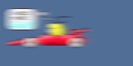

    PixPerAn liefert:
    Frame Rate: 74.8 Hz (keine Frame-Drops)
    Gamma Faktor: 1.5375
    Flaggen-Test: s->w: 89.3%, w->s: 90.7%, s->g: 49.7%, w->g: 37.5%
    Verfolgungs-Test: 11(18.3ms), 12(20.0ms), 11(18.3ms)
    Lesbarkeit: Tempo 7
    Spiel: Score: 68 Punkte, Trefferrate: 14%
    Schlierenbild: Bild Nr. 3, Tempo 16, Gamma 0.67, r.exp 1.00, r.time 4.0, r.delay 1.0, f.exp 1.00, f.time 8.0, f.delay 1.0, s.tempo 16
