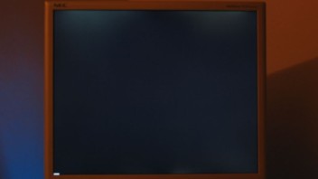

  • Es war bei mir so, dass ich z.B. den Druck des Rahmens an der rechten Seite erhöht habe (etwas fester aufdrücken, leicht biegen...), dadurch ist das Zuviel an Ausleuchtung oben und unten rechts verschwunden.
    Unten rechts war das Zuviel an Ausleuchtung aber erst komplett weg, nachdem der Rahmen dort (unterer Rahmen 13 cm von dem Rand rechts entfernt) jetzt so gut wie nicht mehr direkt auf dem TFT aufliegt.
    Wo mehr und weniger Druck gebraucht wird habe ich durch ein Microfasertuch/Brillenputztuch bei "naktem" TFT (100% Beleuchtung, dunklem Zimmer und schwarzem Testbild) durch Druck an verschiedenen Stellen und die dabei entstehenden Veränderungen der Beleuchtung herausgefunden.

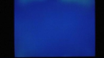

    Mal im anhang von mir ein pic, die blaufärbung liegt am nachtmodus meiner digicam, in echt sieht das ganze aber ziemlich genau so aus man denke sich eben schwarz/grau statt blau. Leider kann man es in den abendstunden auch beim spielen sehen, nicht sehr deutlich aber immerhin, ist ein bisschen optisch als scheint es von oben ins bild hinein ?(
    Sind 2 hellere Bereiche um die es geht, oben links und rechts der mitte. Bescheuert das es nicht an der seite ist dort würde es nichtmal annähernd stören...

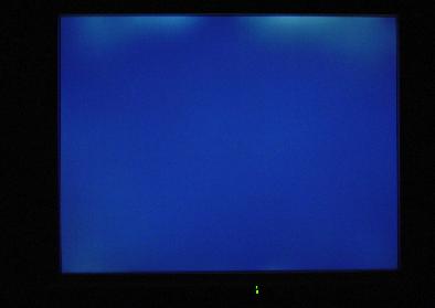

  • Genauso sieht es bei mir auch aus, außerdem ist unten rechts noch eine hellere Stelle.

  • danke endlich ne bestätigung das ich nicht spinne, wie du siehst ist bis auf die obersten 4cm die ausleuchtung akzeptabel da hätte ich nix zu meckern und würde direkt jubeln ;)

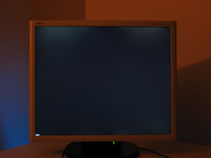

  • per Bild ist das nicht so einfach zu beurteilen ABER:
    Also rechts unten ist bei mir das bild recht gut, dort ist nix heller.
    Oben in der Mitte ist es EXAKT genauso, also recht schwarz, links und rechts daneben deutlich heller, wie Flecken ! Bei mir ist rechts der Bereich größer und links kleiner, also quasi umgekehrt. Insgesamt bin ich aber anhand des bildes sicher, das es bei dir mehr oder weniger exakt genauso gut oder vielmehr schlecht ist !
