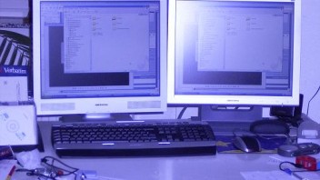

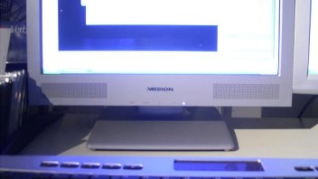

Hab jetzt erstmal die beiden Bilder, die halbwegs gelungen sind angehängt.
Das neue Modell heisst übrigens MD30219PH...
Ansonsten kann ich mit meinen bebrillten Augen im Moment folgendes sagen:- Pixelfehler hab ich auf die schnelle keine finden können (wie beim 41079)
- Schärfe und Kontrast sind m.E. nicht schlechter als beim Vorgänger
- Schwarz ist auf dem 41079 deutlich dunkler
- Helligkeitsverteilung auf dem 41079 deutlich besser, fällt mir aber nur auf wenn der komplette Bildschirm schwarz ist (also im Test)
- Die ersten schnellen "Schlierentest" meistert der 30219 deutlich besser als der 41079Ich werd jetzt gleich mal ein paar Spiele anwerfen, aber erstmal muß ich zum futtern runter sonst gibt´s demnächst nix mehr am Tag vorher
Gruß Markus
Könntest du nochmal Bilder von den Kabeln machen ?

Was ist mit dem Fuß usw.?

MarkusB du hast heut aber ordentlich hunger wa?
So, da bin ich wieder...
Hab´ jetzt mal noch 2 Spiele (Need for Speed, Worldracing) und 3D-Mark durchlaufen lassen (insbesondere bei 3DM2003 im 1. Test mit den Flugzeugen sah man beim Nov.-Modell die Schlieren sehr gut). Das sieht m.E. ganz gut aus. Ich konnte kein nennenswertes nachziehen entdecken. Da ich keine FirstPerson-Shooter spiele kann ich zur Bildqualität bei solchen Spielen nix sagen.
Bei der Ermittlung der Reaktionszeit mit PixPerAn komme ich jetzt je nach Farbkombination auf Werte von 15 bis 24ms, beim 41079 habe ich Ergebnisse von ca. 30 bis ca. 45ms rausbekommen.
Subjektiv gefällt mir (zumindest mit den derzeitigen Einstellungen) das Bild vom 30219 etwas besser als das vom 41079. Wenn ich an die Tests zurückdenke, die dem 41079 eigentlich relative gute Farbtreue bescheinigten kann es natürlich sein das der 30219 ziemlich daneben liegt, aber halt zufällig so das es mir gefällt. Irgendwo tauchte auch noch die Frage nach den Blickwinkeln auf: der subjektive Eindruck bestätigt das was die technischen Daten versprechen: Beim Nov.-Modell ist das Bild weniger Blickwinkelabhängig, aber wirklich extreme Unterschiede kann ich (zumindest in den normalerweise üblichen Sitzpositionen) keine feststellen.
Zu der Frage bzgl. des Standfußes: da kann ich keine signifikanten Unterschiede zwischen den beiden Teilen feststellen. Standfestigkeit ist bei beiden eigentlich gleich, der vom 30219 lässt sich im bedarfsfall wohl leichter entfernen.
Ob ich eine Kaufempfehlung aussprechen sollte weiß ich im momenz ehrlich gesagt nicht so genau. Ich stehe selbst vor der Qual der Wahl. Ich kann den neuen Monitor behalten und den "alten" für € 299,- an meinen Nachbarn verkaufen, oder ich behalten meinen und gebe ihm den neuen.
Ich versuche nochmal kurz Pro und Kontra zusammenzufassen:
30219:
+ schnelles Panel, für mich keine Schlieren sichtbar
- Helligkeitsverteilung und Schwarzwert nicht optimal
- Design nicht ganz mein Geschmack, insbes. Lautsprecherlöcher stören mich
- kein Standard-Stromkabel
- Monitorkabel fest integriert41079:
+ besserer Schwarzwert und Helligkeitsverteilung
+ Monitorkabel nicht fest integriert, Standard-Stromkabel
+ Design gefällt mir besser
- langsameres Panel, bei schnelleren Spielen schlieren sichtbarNachdenkliche Grüße
