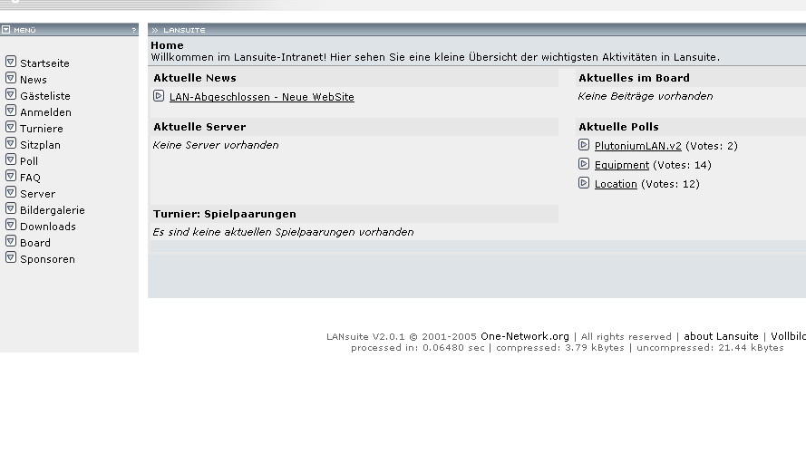

    Ich hänge mal ein BIld an, von einer Seite bei der mir das extrem auffällt. Das Grau in der linken Box vom Menü ist #EFEFEF und das wirkt bei mir ein wenig grünlich... Je dunkler das Grau wird desto originaler sieht es aus. nur diese hellen machen probleme.

    Dein Beispielbild sieht bei mir gut aus, kein Grünstich. Sobald ich die Helligkeit raufdrehe wird es aber grünlich.

    //edit: hab mal den passmark monitortest runtergeladen und ehrlich gesagt war ich verwirrt nach benutzung... da kam ein contrast bild von schwarz und weiß mit prozentualen abstufungen der farbintensität. sprich es war auch grau dabei und auch der helle. da hab ich einfach mal helligkeit etc. rumgespielt und alles ideal eingestellt.. jetz steht helligkeit auf 20 und kontrast 72... rot 57, grün 55 und blau 53. und ja, in dem testprogramm sind die grau töne richtig und gut. auf dem bild von oben sind sie noch leicht erkennbar. kann es sich hierbei eigentlich auch einfach um eine optische täuschung handeln? das solche grau töne einfach bei längerer betrachtung bissl grünlich wirken? oder stimmt da immer noch was net mit meinem tft?
    //edit2: also, aktuell ist es jetzt so, das die grautöne auf kleinerer fläche richtig wirken, aber sobald es eine größere fläche wird, wie auf dem bild oben, wirkt es grünlich.
