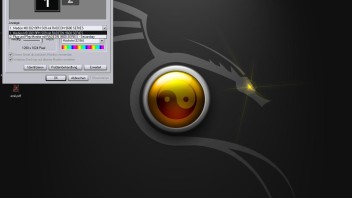

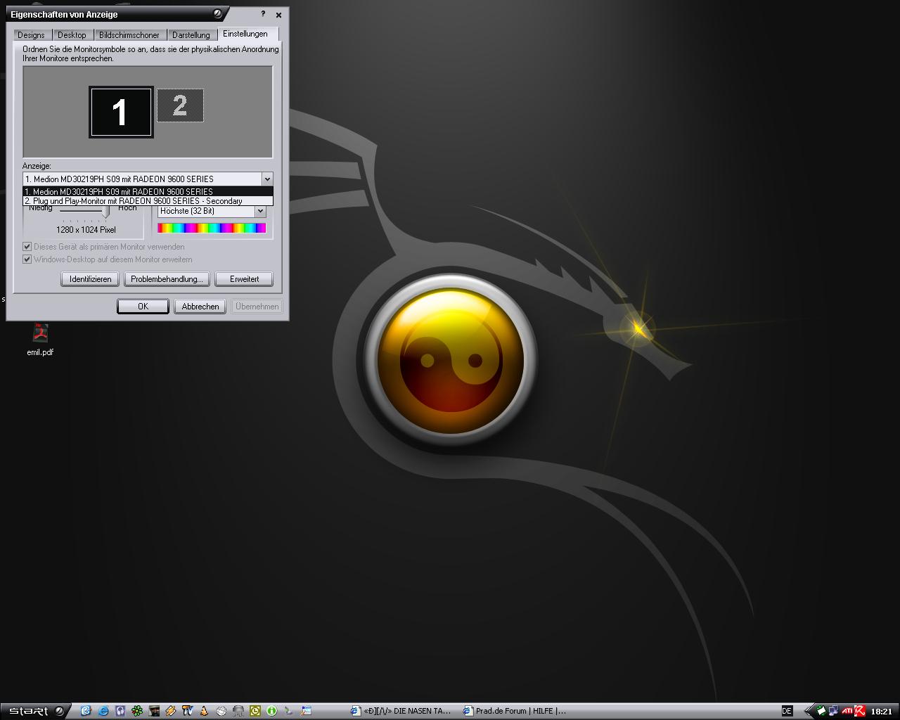

    Ok hab die Einstellung im Grafiktreiber gefunden siehe Anhang.
    Jedoch ist das kein richtiger "Dualbetrieb" im eigentlichen Sinne, da ich immer den jenigen Monitor im Grafiktreiber als primären Monitor festlegen muss den ich gerade benutzen will.
    Der andere Monitor geht dann aus bzw. ist im StandBY-Modus.
    Es ist also ein Hin-und Her Switchen.
    Ist das normal oder hab ich doch nicht die richtige Einstellung gefunden ? :)
    Aber für meine Zwecke reichts...
    Gruß Nico

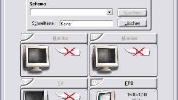

  • Nein, der 2. Monitor darf nicht als "primären Monitor" ausgewählt werden.
    Nur "Desktop auf diesen Monitor erweitern"
    mfg

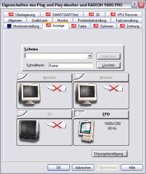

  • Hallo Nico
    Also das Menü wo du bist ist nur das "Standard" Windows Grafik Einstellungsmenü. KLick mal dort auf Erweitert. Dann müsste ein Menü mit mehreren Reitern kommen. Dort unter Catalyst Control Center dieses Starten und hier unter Display Manager das 2 te Display aktivieren und konfigurieren (dual betrieb, erweiterter Desktop). Da ich mein 2 tes TFT nicht mehr dran hab, weis ich nicht mehr genau was man dort einstellen müsste, aber das wirst du hinbekommen.
    Solltest du das ATI Catalyst Control Center noch gar nicht haben, solltest du Dir erst mal den neuesten ATI Catalyst Treiber besorgen, der allerdings ziemlich gross ist (zumindest für ISDN oder Modem User. oder auf einer PC Zeitschrift mal gucken, auch etwas ältere Versionen haben dies schon integriert, ich weis ja nicht welche TreiberVersion du drauf hast?
