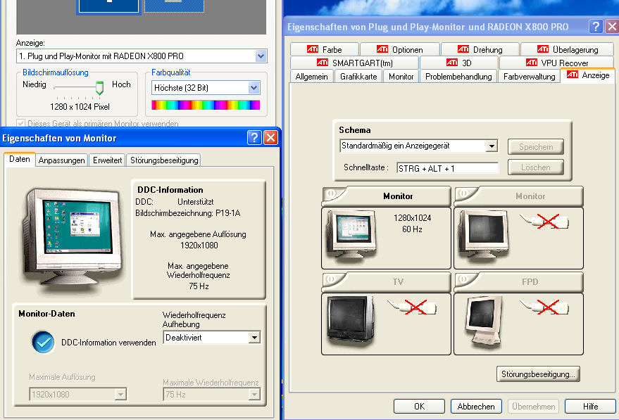

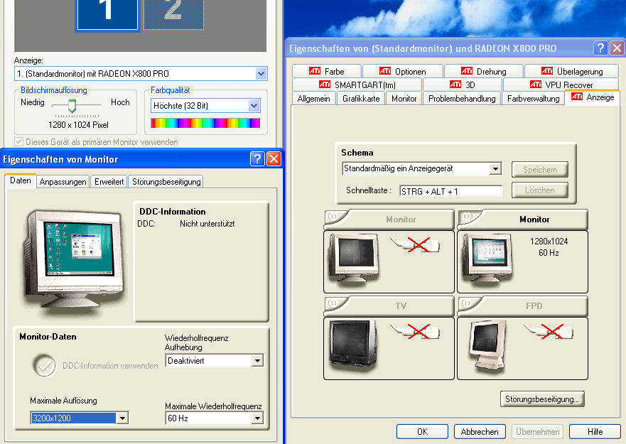

    Ich hänge mal zwei Bilder an. Das erste zeigt die Anzeigeeinstellungen wenn der P19-1A per VGA angeschlossen ist. DDC funktioniert hier, nur finde ich es seltsam, dass als "Max. angegebene Auflösung" 1920x1080 erkannt wird. Das zweite Bild zeigt den Anschluss über DVI-zu-VGA Adapter. Hier steht kein DDC zur Verfügung...
    Mich interessiert brennend, ob diese Screenshots andeuten, dass mit meiner Karte etwas faul ist. Und ob hier überhaupt jemand einen P19-1A problemlos per DVI mit einer ATI X800 Karte laufen hat.
