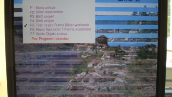

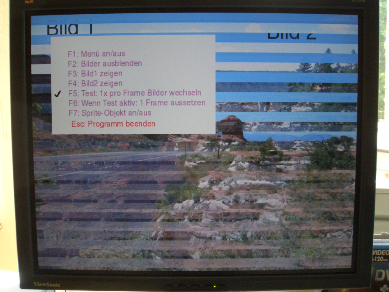

    habe gestern meinen Vp191 erhalten und natürlich erstmal ein wenig rumgespielt. Einstellungen von tm übernommen, Pixelfehlertest (keine Pixelfehler gefunden :) und anschliessend habe ich mal diesen Autotest versucht
    Bei dem Test steht ja bei, dass keine Streifen entstehen sollten sondern die beiden Bilder im Wechsel lediglich als als flackrn wahrgenommen werden.
    Ich habe aber ordentlich Streifen auf dem Display und bin nun ein wenig verwirrt!
    Habe ich einen defekten Monitor? Wie sieht es bei Euch aus, wenn ihr diesen Test durchführt? Ich werde gleich einmal versuchen ein Screenshot zu machen!

  • Dann hast du sicher V-Sync im Grafikkarten Treiber auf Off stehen!
    Mit V-Sync Off haben ich auch Streifen im Bild, aber mit V-Sync On habe ich keine Streifen.
  • tatsache...dat isses :)
