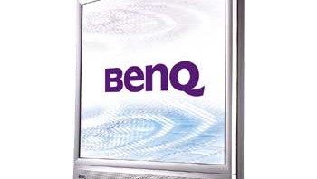

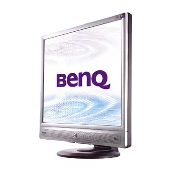

    Hier mal die Daten von dem BenQ.
    Laut der Datenbank besitzt das Gerät ein TN Panel und wäre somit eines der schnellsten Geräte und auch für schnelle Spiele geeignet.
    Aber die das allerdings reicht, liegt an deiner Empfindung.
    Schlieren werden heute kaum noch von jemandem wahrgenommen. Bewegungsunschärfe, hervorgerufen durch die TFT-Technik (Sample & Hold), wird du bei jedem TFT haben. Ob dich das stört kannst allerdings nur du selbst entscheiden.

    So wie ich es verstanden habe ist dieses Gerät wirklich nicht schlecht!
    Das ist mir klar, dass die vom Hersteller angegebene Latenzzeit immer höher ist und wenn ich genau hinschaue, noch immer kleine schlieren wahrnehmen kann aber das ist denke ich nicht allzuschlimm sobald es in grenzen bleibt.
    also würdest du ihn mir empfehlen ?

  • Der Monitor ist definitiv sehr gut zum gamen geeignet. Die Frage ist ob er der Beste ist, und das glaube ich weniger.
    Es ist ja so, dass der VX924 laut einigen Berichten noch eine Spur schneller ist als der 91v+. Jetzt ist aber der Samsung SyncMaster 930BF erschienen der laut userberichten (nicht auf prad) nochmal besser sein soll als der VX924...
    Also, ich würde mir letzteren mal genauer anschauen. Wenn ich einen reinen Gaming-Monitor suchen würde, dann wäre das mein erste Wahl.
    Links:
    BenQ FP91V+ Test Hardwarezone
    FP91v+ Test Behardware

  • also ich habe mir gerade eben den BenQ fp91v+ geholt .. auch schon angetestet .. bisschen an den Farben und an helligkeit/kontrast rumgefummelt .. auch gezockt .. also ich muss sagen , ich bin zufrieden
    das schliert wirklich minimal , wenn man genau hinschaut sieht man es aber ansonsten denke ich dass man sich dran gewöhnen kann/wird!
