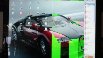

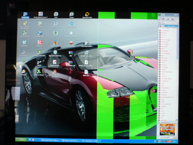

    Mein etwa 2 Monate Xerox Xerox XA7-19i hat gestern von jetzt auf gleich Bildfehler bekommen, wie sie im angehangenen Bild zu sehen sind.
    Es liegt definitiv nicht an der Grafikkarte, da die Fehler auch auftauchen, wenn kein Signal anliegt.
    Es ist nur die rechte Seite betroffen, etwa genau bis zur Hälfte des Bildschirms.
    Hat einer eine Ahnung was das sein kann?

  • Also treten die Fehler auch auf, wenn du kein Monitorkabel an der GK hast?
    Dann würde ich direkt die Hotline anrufen, da es anscheinend eine Art Warteliste für diesen Monitor gibt.

  • Genau dieser Fehler ist bei mir bereits bei 2 Geräten aufgetreten.
    Das kann ja wohl kein Zufall sein............ 8)
