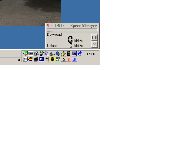

  • So ich habe mal das entsprechende abgebildet wo man sieht was mich stört!
    Jetzt hatte ich auch den DVI dran = das gleiche wie vorher!
    So eine schlechte Darstellung habe ich aber nur in der Leiste, und bei der Schrift... sonst alles klasse!
    Schaut es euch mal bitte an, und gebt eure Meinung und Hilfe dazu bitte ab ;)
    Florian
  • Sorry, aber ich habe an dem Bild nichts auszusetzen, sieht ganz normal und scharf aus, genau wie bei mir!
    Vielleicht stimmt ja mit Deinem Monitor oder Deiner GraKa wirklich was nicht!? ?(
    Harry S.

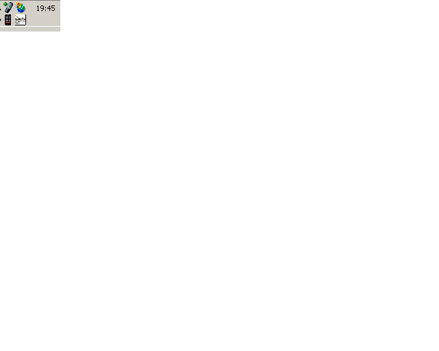

  • Naja da sieht man auch net das was ich meine.
    Kann es einfach daran liegen das ein TFT die Schrift anders bzw. "schlechter" darstellt als der normale Monitor?
    Habe im Anhang noch mal ein paar Bilder mit der Cam....
    Also besonders das Symbol der Lautstärkeregelung, das zeichen für den DSL-Speedmanager (unterer weißer rand ist kaum zu sehen), LCD Gama Symbol kann ich auch nix erkennen, Wolke mit regen total unscharf......
