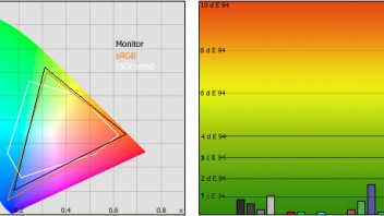

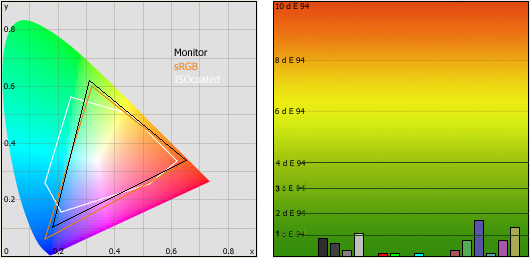

ich habe mir mal spontan einen Colorvision Spyder ausgeliehen und am Fujitsu-Siemens P20-2 getestet (PVA Overdrive Panel).
Wunderliches Ergebnis: bei 10% Grau habe ich einen totalen Farbstich ins Braune. Und zwar nicht nur ein wenig sondern extrem !
So bin ich vorgegangen:
1. Monitor auf Werkseinstellung
2. Helligkeit auf 40% reduziert (Standard 100% brennen in den Augen
3. alles andere auf Standard gelassen
4. Spyder Software gestartet und Spyder Sensor ausgerichtet
5. Licht im Zimmer aus
6. Bei der Ziel-Einstellungen 6500K und Gamma 2,2 gewählt
7. Weißwerteinstellung: Rot 100%, Grün 95%, Blau 96% im Monitor OSD Menü bringen die Balken in der Spyder Software perfekt in die Mitte auf gleiche Höhe
8. Farbkalibrierung durchlaufen lassen
9. Sichergestellt, dass das angelegte Profil geladen ist
Habe ich irgendwas falsch gemacht ? Kann ja nicht sein, dass das kalibrierte Profil solche Farbfehler erzeugt...
