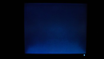

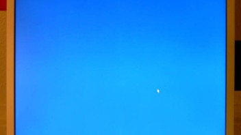

Schaut euch mal bitte diese Ausleuchtung an
  • Und was genau soll da jetzt nicht stimmen? Ich seh da nur die für TFT´s typische ungleichmäßige Ausleuchtung...
    Edit: Kanst du eventuell mal ein schwarzes Bild reinstellen?

  • Also das Bild ist im oberen Bereich verglichen zum unteren extrem dunkel. Wenn ich dann die Pivotfunktion nutze, ist das Arbeiten mit dem TFT sehr anstrengend, da sich dann ja die Helligkeit horizontal verändert. Also wenn das die Regel ist, dann kann man auf Pivot ja grundlegend verzichten.
  • das ist schwer zu beurteilen, da ja ein foto ggf. die kontraste/helligkeiten stärker/schwächer wiedergibt und es dann auch noch davon abhängt, wie die monitore der user eingestellt sind, die sich das bild anschauen...
    vergleich es mal mit anderen TFTs mit gleicher panel-bauweise , experimentier ggf. mit den einstellungen.
  • Oh ok das scheint ja doch ziemlich heftig...
    Da ich selber diesen Monitor nicht habe kann ich dir allerdings nicht sagen ob das beim 940B normal ist...
  • Also mit den Einstellungen kann ich spielen wie ich möchte, die Ausleuchtung bleibt so schlecht.
    Ich werde dann wohl mein Rückgaberecht nutzen.
    Die Frage ist nur, ob ich es mit einem anderen 940b nochmal versuchen sollte, einen anderen Monitor in Betracht ziehe oder von TFT's vorerst ganz Abstand nehme.

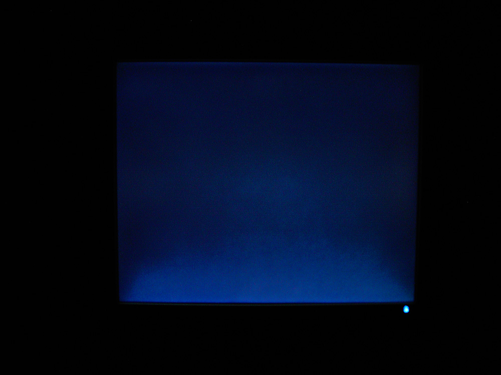

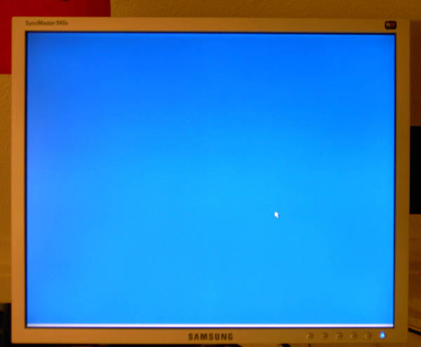

  • Also falls hier Beutzer eines 940b mitlesen, wäre es mal nett, wenn ihr ein Foto der Ausleuchtung eures Monitors posten würdet.
    Das was du siehst ist eine "normale" Ausleuchtung eines jeden TN-Panels.
    Das ganze hat mit der TN-Technik und auch mit den Blickwinkeln dieser Technik zu tun. Je dunkler ein TN betrieben wird, desto auffälliger kann dies werden.
    Kaufst du dir ein IPS- oder VA-Panel Gerät, sieht die Welt hier schon ganz anders aus. Diese Geräte bieten wesentlich größere Blickwinkel, eine bessere Ausleuchtung, mehr Farben und dunkleres "Schwarz". Dafür sind sie halt nicht so schnell wie die flinken TN-Panel.

  • Also ich hab auch den 940B und kann dein Problem überhaupt nicht bestätigen. Bei mir ist alles sehr gleichmäßig, bis auf den hellen Streifen ganz oben am Rand, der hier auch schon mehrfach im Forum berichtet wurde. Solch ein Bildverhältniss wie bei dir kann ich überhaupt garnicht bestätigen...
  • Gut, dass bestätigt meine Vermutung, dass mit meinem TFT nicht alles i.O. ist. Er wird in den nächsten Tagen abgeholt und repariert. Da bin ich mal gespannt, wie der Monitor ist, wenn er zurückkommt. Wenn nur dieser Balken oben ist - super, kann ich dann gut mit leben.
