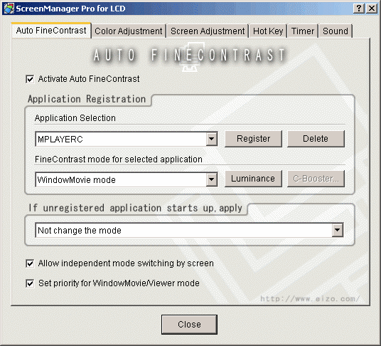

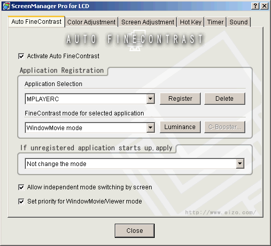

Hab mal Screenshots von den Menüs gemacht. Da bekommst du grob eine Vorstellung, was man mit der Software anstellen kann.
Screen Adjustment und Sound lassen sich beim S1910 nicht einstellen da er das nicht hat

Ich muss mich korrigieren: Screen Adjustment geht schon, allerdings nur für den analogen Eingang, den ich sowieso nicht nutze - daher alles grau und ohne Funktion

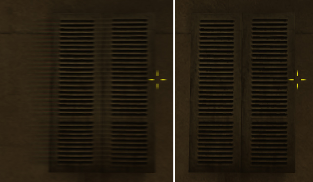

Deine GIF-Animation von der EIZO-ScreenManagerSoftware hat mich wiederum animiert selbst eine Animation zu erstellen.
Ich möchte anhand meiner Animation deutlich machen wie ECHTE Bewegungsunschärfen aussehen, weil ich das Gefühl habe, daß manche Leute nicht so recht wissen wovon sie reden wenn sie von angeblichen 'Schlieren', 'Ghostings', 'Bewegungsunschärfen' etc. beim EIZO S1910 sprechen.
p.s. (Shoggy): Ich hoffe du verzeihst, daß ich für meine Animation die deine 'mißbraucht' habe.
p.p.s: Ich hoffe ihr habt DSL =) -
Wenn sich jemand deine Animation anschaut, wird er sich sicherlich KEINEN Eizo 1910 mehr kaufen...
Vielleicht solltest du eine kleine Anmerkung dazu schreiben, das es in Wirklichkeit sicherlich nicht so schlimm erscheint, wie bei der Animation. Bei einer leichten Bewegungsunschärfe kann man normalerweise nämlich immer noch ein klein wenig erkennen, was bei der von dir dargestellten Animation nun wirklich nicht der Fall ist. Dieser Anhang von dir wird sicherlich viele User (und Interessenten) verunsichern.gruß
Original von Wurstdieb
re: Shoggy[...]weil ich das Gefühl habe, daß manche Leute nicht so recht wissen wovon sie reden wenn sie von angeblichen 'Schlieren', 'Ghostings', 'Bewegungsunschärfen' etc. beim EIZO S1910 sprechen.
Ich weiss sehr wohl, das zu unterscheiden. Ich hab mir mal die Mühe gemacht und versucht diesen Effekt nachzubilden.Das Bild rechts ist quasi ein Standbild und auf der anderen Seite würde ich mich nach links bewegen. Die horizontalen Linien des Fensters ziehen sichtbar (aber gering) nach und franzen irgendwie leicht in einen Rot- und Grünstich aus, was ich nicht so optimal nachbilden konnte. Die Bewegungsunschärfe habe ich bei dem Bild auch schon mit einfliessen lassen.
Dieses Fenster ist ein extremes Beispiel da man hier den Effekt besonders deutlich sehen kann. Das scheint sehr von den jeweiligen Farben abzuhängen. In hellerer Umgebung oder mit leicht anderen Farben ist dies wiederum weitaus geringer oder gar nicht mehr zu beobachten.
edit: dem Fadenkreuz bitte keine Beachtung schenken. Das bewegt sich im Spiel schliesslich nicht. Hat sich halt durch den Filter so ergeben.
re: j.kraemer
Danke für den Hinweis.
Meine Animation spiegelt natürlich NICHT das ECHTE Reaktionsverhalten des EIZO S-1910 wieder.
Mein Beitrag ist lediglich als ironischer Seitenhieb zu verstehen, der sich auf diverse 'Horror'-Geschichten bezieht die von einigen Usern hier Forum teilweise über den S1910 verbreitet werden. Es wird nämlich zuweilen ganz schön maßlos übertrieben wenn über das angeblich 'schlechte' Reaktionsverhalten des EIZO gepostet wird.
Tatsächlich ist der S1910 absolut spieletauglich, wie ich selbst bereits in einem relativ aufwendigen Test geprüft habe. Derartig extreme Bewegungsunschärfen wie in meiner kleinen Spass-Animation gibt is NICHT! Wer also eine realistische Dokumentation über das Reaktionsverhalten des S1910 nachlesen will möge bitte hier klicken:
