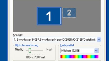

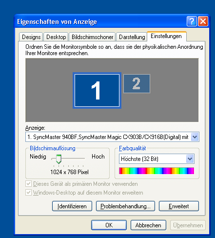

    ist ein 19'' samsung 940 bf digi auf ati 9800 pro
    welche auflösung soll ich einstellen ? [ 1024 x 768 x 32 x 75 Hz ]

  • Ein 19" hat eine native Auflösung von 1280 x1024, also sollte man den 940BF auch in dieser Auflösung betreiben. Als Bildwiederholrate stellst du 60 Hz ein.

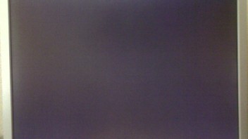

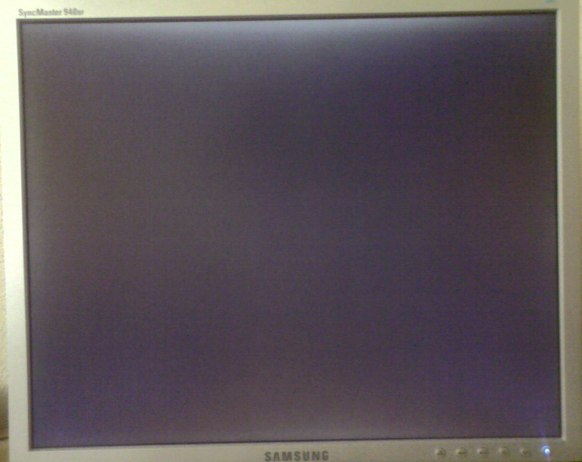

  • normal bei fast allen Samsungs is das Problem der Ausleuchtung da. Bei meinem 940BF nicht ganz so stark.
