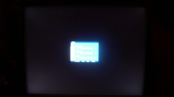

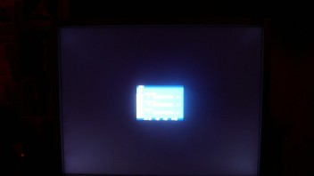

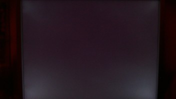

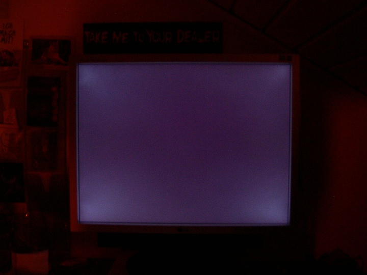

  • So, ich habe heute meinen neuen L2000C ausgepackt. Hatte vorher den von meinem Bruder getestet und hatte den Monitor eigentlich für absolut super für mich empfunden.
    Hab bei Mindfactory bestellt, mit Pixelfehler test, direkt ausgepackt. Ich muss sagen: Ich bin schwer geschockt über die Ausleuchtung, die unter aller Kanone ist. Schlechter als die alten Medion Aldi-Schrott Teile, schlechter als der billig TN von meinem Vater, schlechter als der 1 Jahre alte L2000C meines Bruders.
    Hier mal ein paar Bilder, auch mit Menüeinstellungen. Helligkeit und Kontrast waren auf allen Bildern runtergeregelt, auf den mit dem Menübild bei Helligkeit 30 Kontrast 70. Einfach schrecklich, ich hoffe die tauschen mir das Exemplar um, denn sonst muss ich zu einem anderen Monitor greifen.
  • Hallo Bumsfalara,
    schau mal bitte nach, ob du den L2000C bekommen hast mit einem MVA- Panel oder noch den alten mit einem S-IPS. Ich würde mal vermuten, dass dein Bruder einen L200C mit S-IPS hat und du einen neuen mit P-MVA.
    MiKe

    Hallo!
    Mit der Ausleuchtung hat dies aber nicht so viel zu schaffen, ist
    wohl ein Problem der Serienstreuung, leider.
    Wenn man sich hier die letzten 3 Berichte ansieht (dürfte S-IPS
    (ältere Beitrag) und bereits das P-MVA Panel (neuerer) beschrieben
    sein) ist dieser Monitor generell eher zu meiden ...

  • Ich habe wohl einen mit MVA Panel erwischt, einen neuren also.
    Mittlerweile hab ich auch ein Austauschmodell von LG bekommen, das weißt aber ähnliches Schwächen auf: Die Ecken sind katastrophal ausgeleuchtet, ein Albtraum.
    Am liebsten würde ich den Monitor ganz zurückgeben innerhalb meiner 14 Tage Rückgabefrist, dadurch, dass ich meinen alten "defekten" jetzt zu LG schicken muss wird das allerdings mit Mindfactory wohl unmöglich.
    Schade drum, mit IPS-Panel war das Teil wesentlich besser, so kann ich nur jedem von diesem Bildschirm abraten. Die Ausleuchtung ist einfach zu schlecht und das bei jetzt 2 Modellen.
