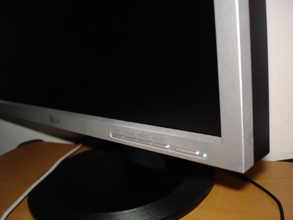

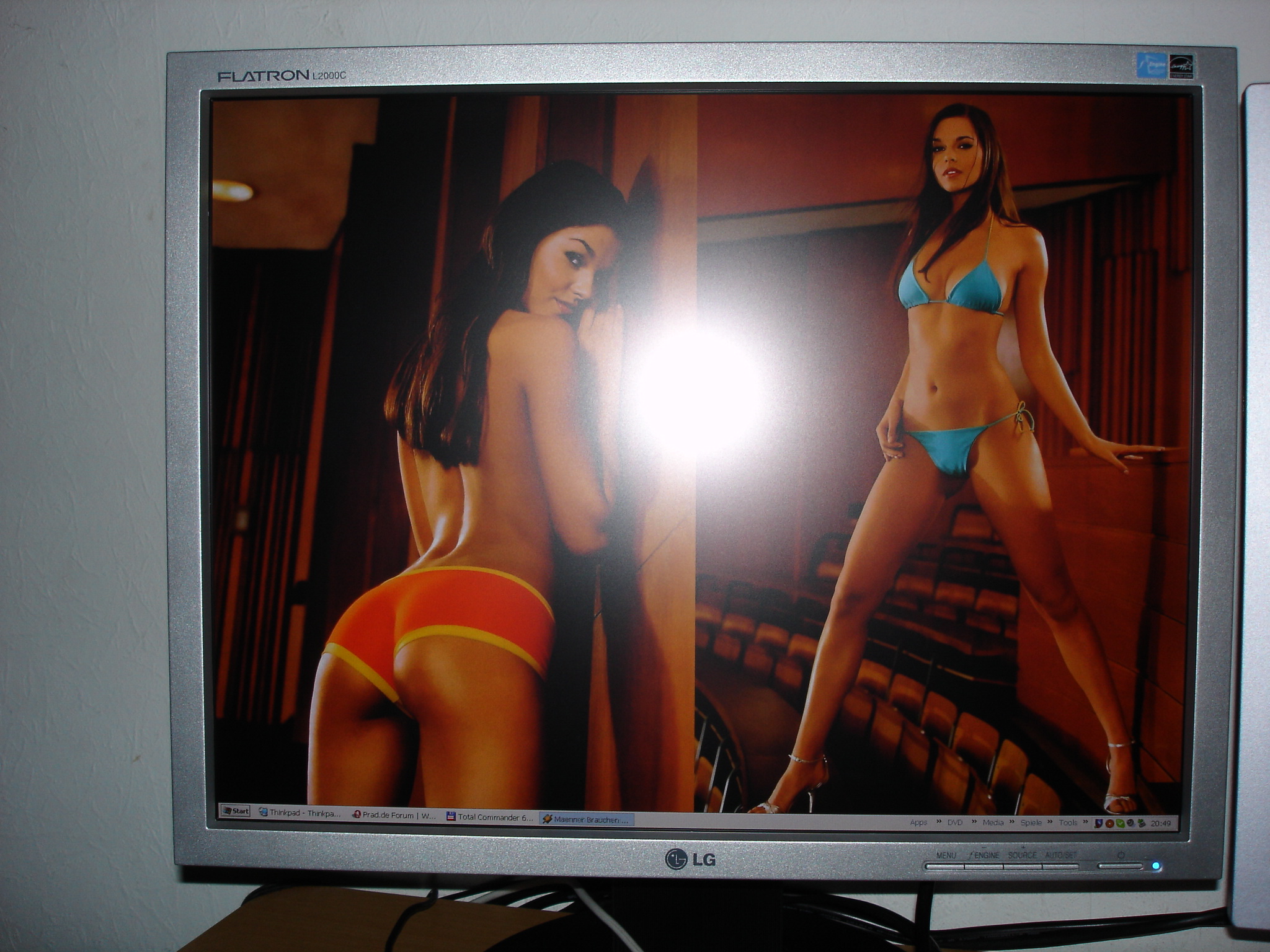

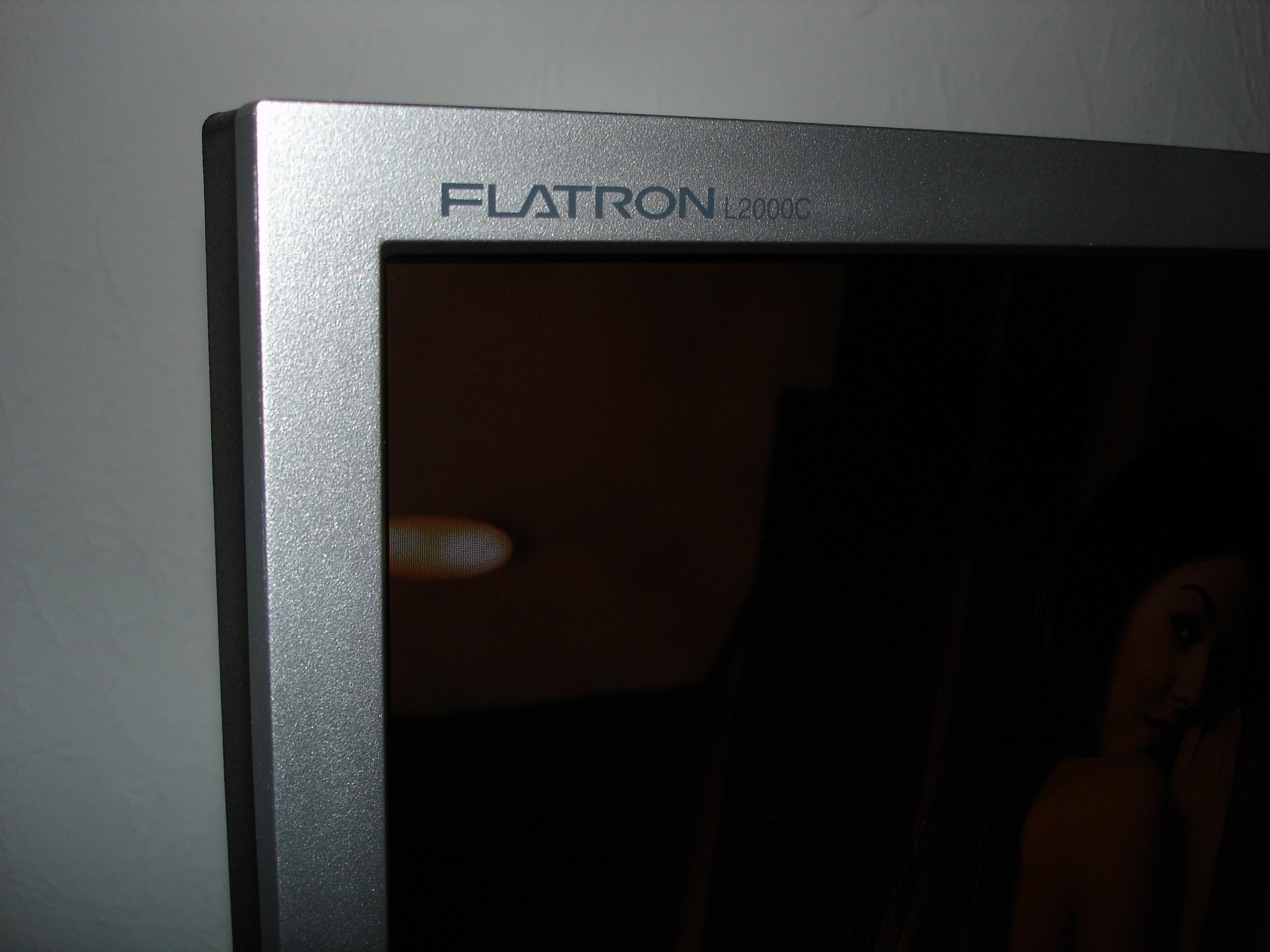

    Gehäuse

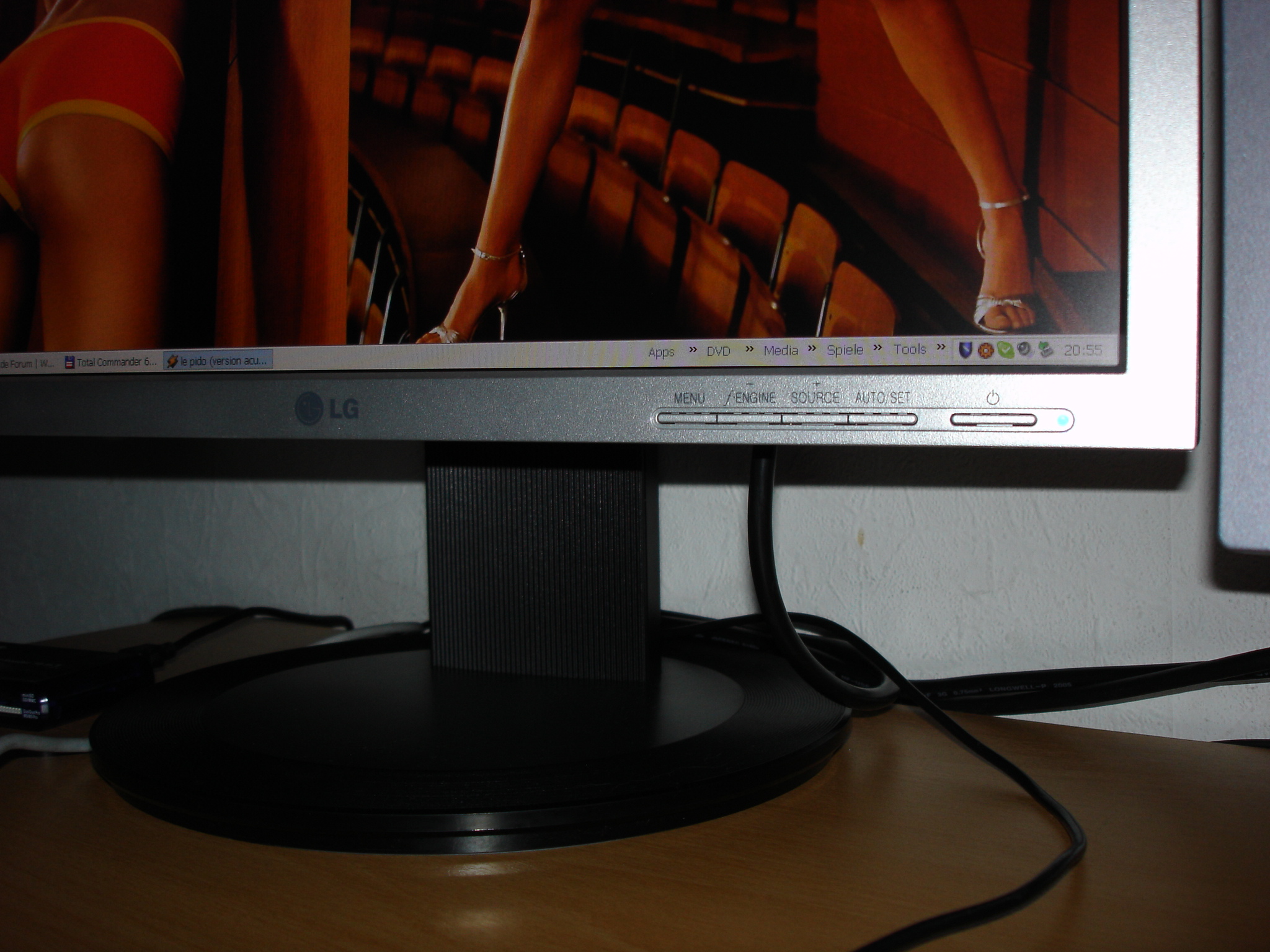

    Optik, Haptik und Verarbeitung des silbernen Gehäuserahmens sind in Ordnung. Ich habe schon einige schönere TFTs gesehen, aber mein 1,5 Jahre alter BenQ FP937s hat ein ähnliches Aussehen und somit sieht es nicht allzu schlimm aus, dass zwei TFTs verschiedener Marken auf meinem Tisch stehen.

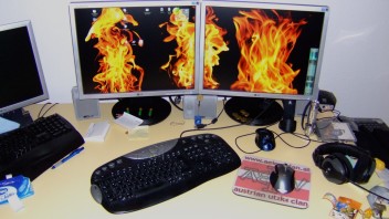

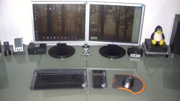

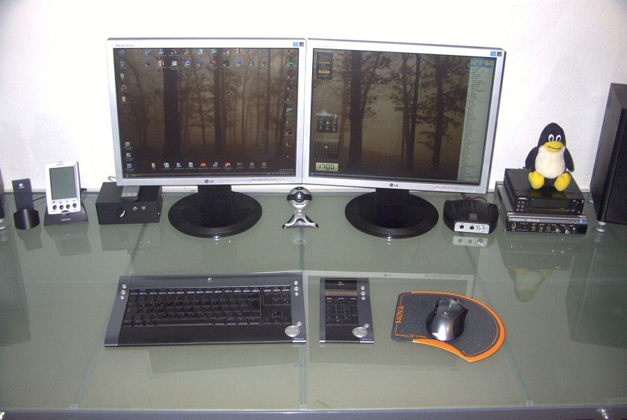

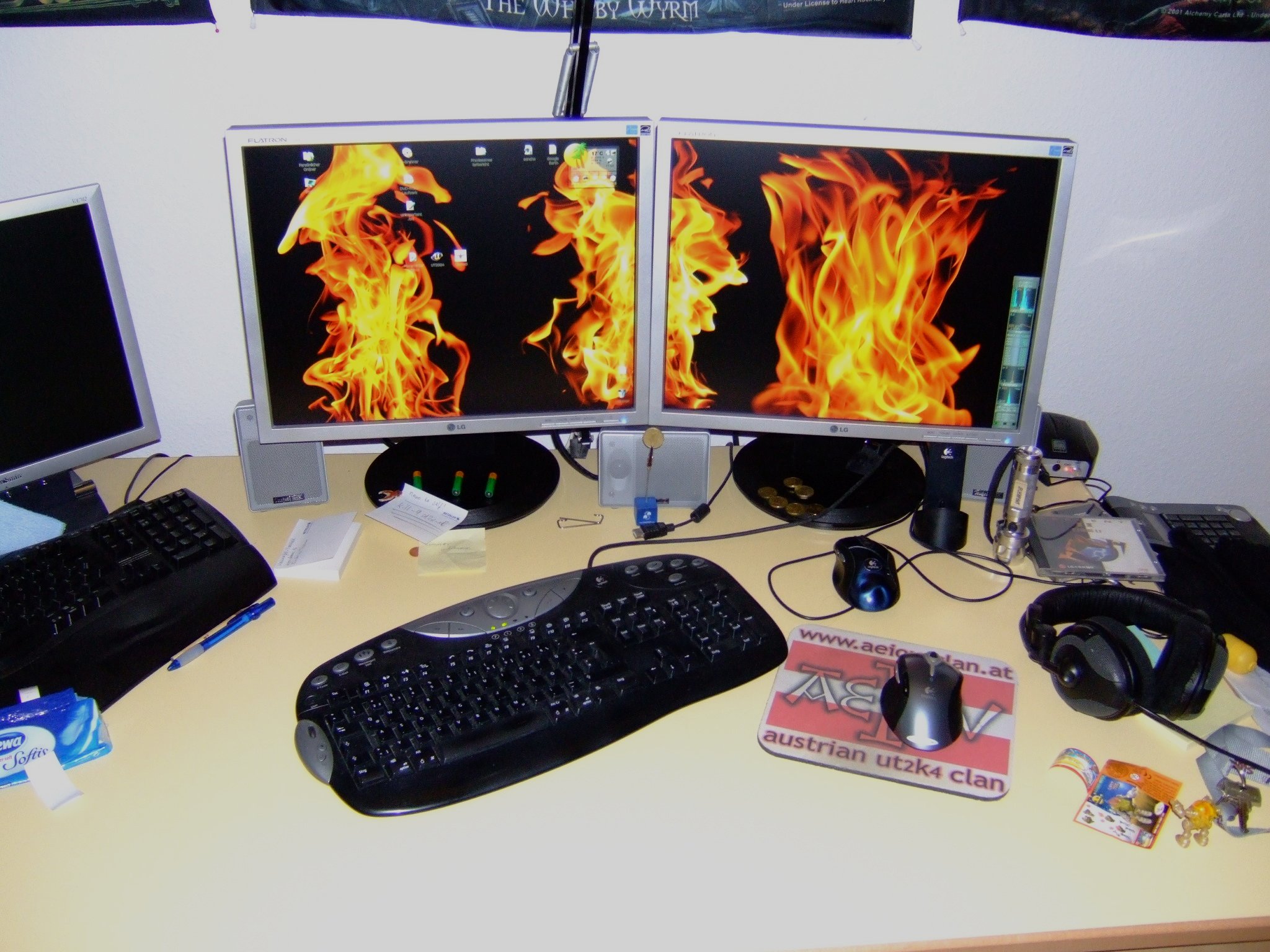

    Leider hindert der Fuß des LG mich daran beide Bildflächen auf eine Höhe zu bringen. Der Abstand von der Vorderkante bis zum Fußende (= Wand) ist knapp über 18 cm groß, somit muss ich den BenQ rund 3 cm nach vorne rücken. Der Abstand vom Tisch bis zur ersten Pixelzeile beträgt ganze 11,9 cm, womit das Bild erst 1 cm über dem des BenQ beginnt (der ist leider nicht höhenverstellbar). Das finde ich etwas ärgerlich, denn die optimale Höhe eines TFTs (Augenhöhe gleich oberste Pixelzeile) kann ich nicht erreichen.
    Die Höhenverstellung finde ich etwas fummelig, man muss immer beide Hände verwenden und damit sich der LG ganz einfach verstellen lässt, sollte man ihn leicht ankippen. So "rutscht" er flüssig nach oben. Der Fuß steht sehr stabil und lässt sich einfach drehen.

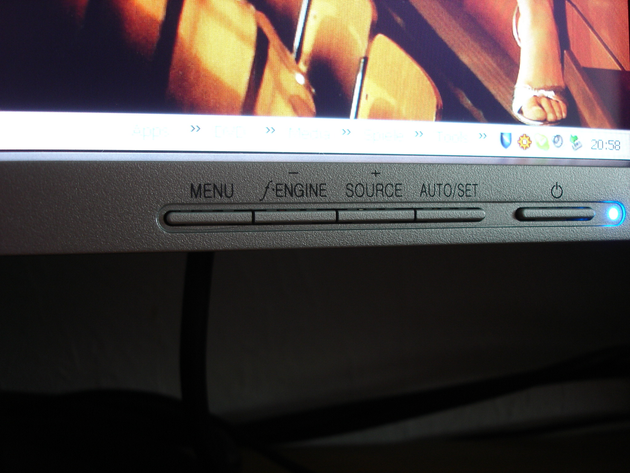

    Das Menü und meine Bildkonfiguration
    Nichtsdestotrotz musste ich mich mit dem Menü beschäftigen, denn nach meinem Geschmack war das Bild ein klein wenig zu grün.
    Zuerst aber zum Menü. Nach längerem Studium scheint mir die f-Engine an "oberster Stelle" in der Bildkonfiguration zu stehen. Ich habe dort Film, Text, Benutzerdefiniert und Normal zur Auswahl. Bei den ersten beiden Varianten ist das Bild extrem hell und ich habe keine weiteren Auswahlmöglichkeiten. Wenn ich die Taste f-Engine drücke, wird das Bild geteilt und ich sehe rechts das aktuell konfigurierte Bild und links das neue, wenn ich Film, Text oder Benutzerdefiniert bestätigen würde. Setze ich Benutzerdefiniert, so habe ich drei weitere Möglichkeiten: Helligkeit, ACE (Klarheit) und RCM (Real Color Management). Helligkeit macht was es soll, ACE ändert irgendwie den Kontrast in drei großen Stufen und RCM legt den Farbmodus fest. Bei beiden hab ich keine Ahnung, was es bringt. Sieht blöd aus, hab ich sein gelassen.
    Wenn ich die f-Engine auf Normal stelle, kann ich im Menü mein Bild konfigurieren (leider ohne die Vorschaufunktion). Dort habe ich wiederum die Voreinstellungen sRGB, 6500K und 9300K. Stelle ich eines davon ein, sind Farben und Kontrast fest vorgegeben, lediglich Helligkeit lässt sich ändern. Ändere ich die Farben und bestätige dies, sind die Voreinstellungen wirkungslos und ich kann wieder den Kontrast einstellen. Da mir das Bild etwas zu grün war, habe ich den Grünwert von 50% auf 47% runtergeregelt. Helligkeit habe ich auf 0% gestellt (tagsüber 20 oder 30%), Kontrast steht auf 70% (ist der Standardwert). Da ich kein Grafiker bin, habe ich keine Erfahrung mit der Kalibrierung und stelle den TFT daher nach eigenem Belieben ein.
    Ansonsten kann man im Menü nicht viel konfigurieren, nur noch Sprache und Menüposition. Da ich den LG über DVI angeschlossen habe, sind einige VGA-Optionen ausgegraut. Die Software habe ich (noch) nicht installiert. Wenn jemand es wünscht, kann ich dazu noch was schreiben.

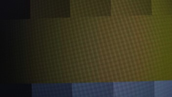

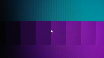

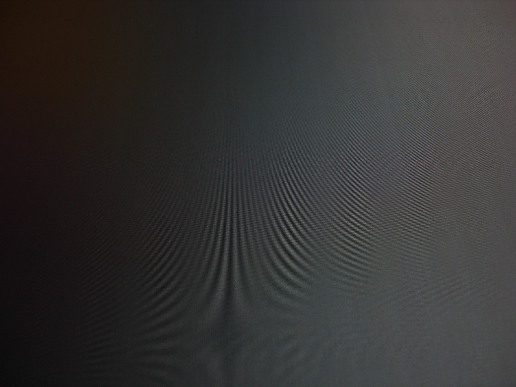

    Farbabstufung

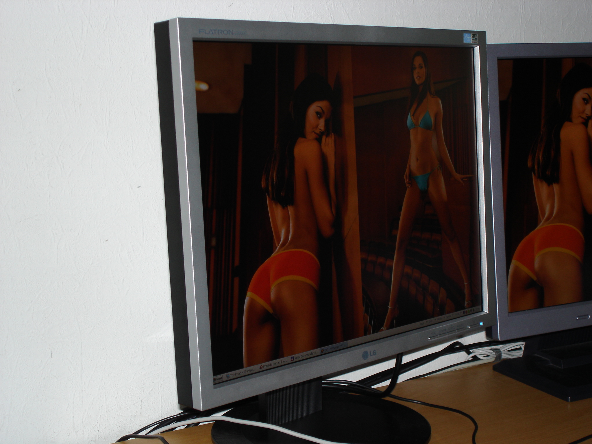

    Parallel zu dem oben geschilderten ist mir aufgefallen, dass die Farbabstufungen nicht sonderlich besser sind als bei meinem BenQ. Das ist der erste Kritikpunkt, den ich am LG auszusetzen habe. Ich habe davon ein Foto gemacht, das sagt mehr als tausend Worte. Ich habe mir zusätzlich noch ein paar Panasonic-HD-Videos angeschaut, diese sehen aber sehr gut aus.

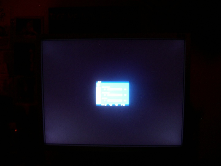

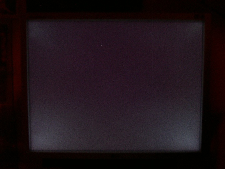

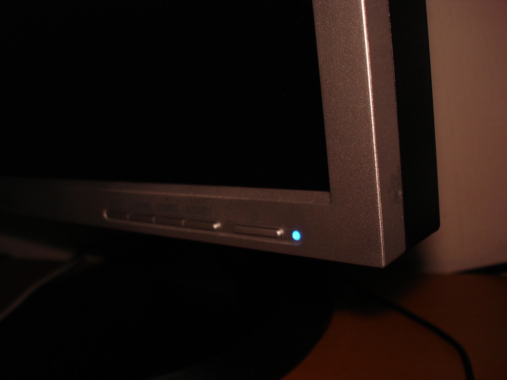

    Schwarzwert und Ausleuchtung

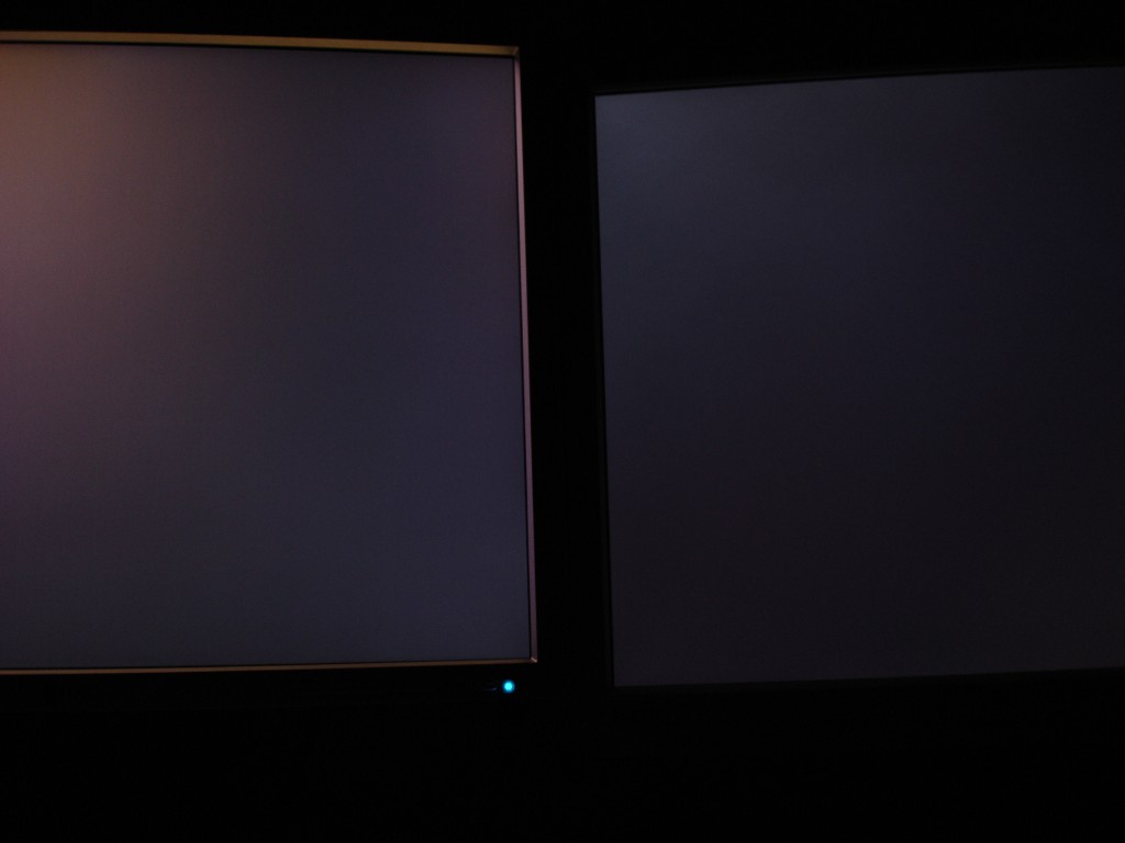

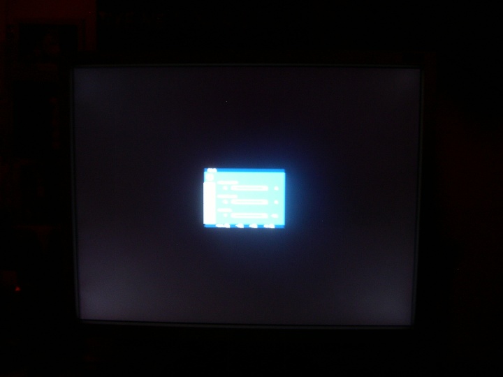

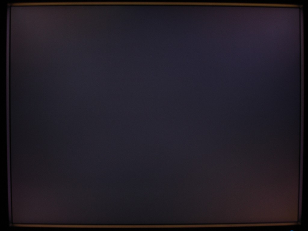

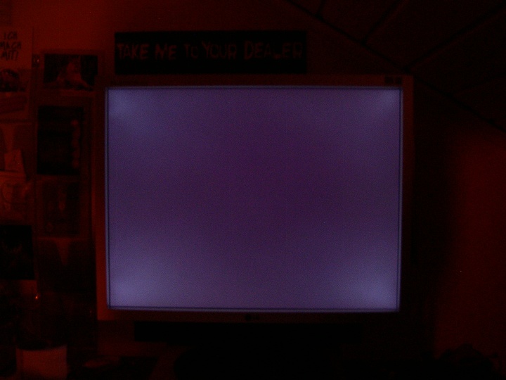

    Der zweite Kritikpunkt ist der Schwarzwert. Er ist ähnlich schlecht wie bei meinem BenQ. Das Foto mit dem Vergleich beider TFTs bitte nicht sonderlich ernst nehmen, denn der innere Rahmen reflektiert das Restlicht und lässt den LG heller erscheinen. Das erkennt man insbesondere in den Ecken. Daher ist auch das Foto mit der Ausleuchtung nicht aussagekräftig. Subjektiv finde ich die Ausleuchtung gut und sehr gleichmäßig, er Schwarzwert hätte besser sein müssen.

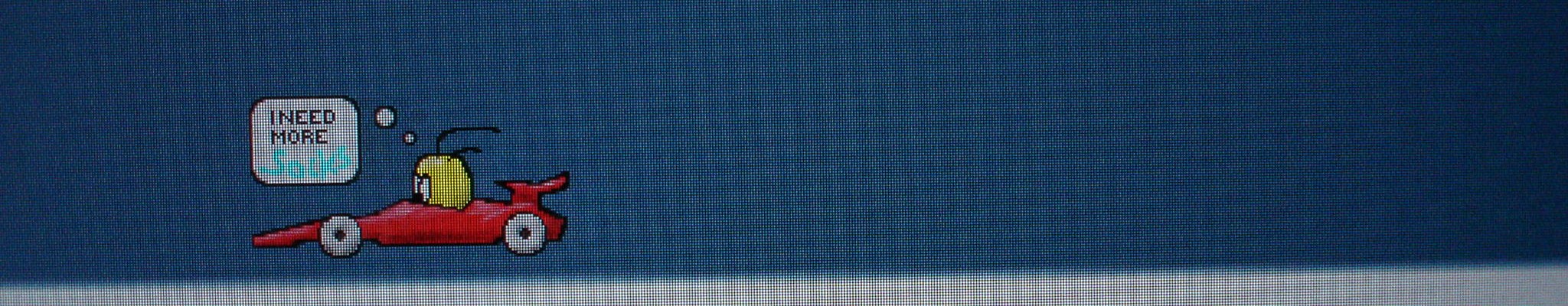

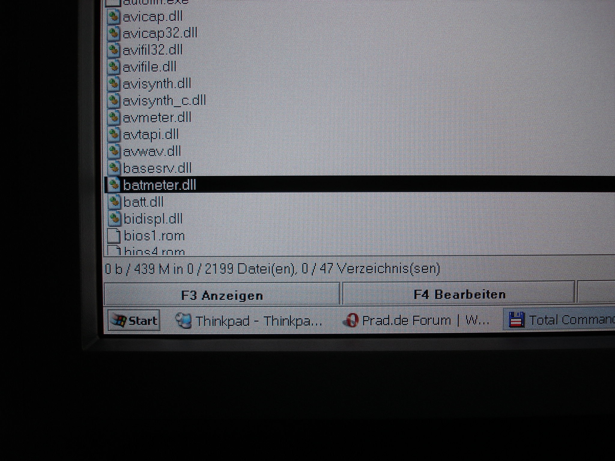

    Auf dem Foto mit dem Rennwagen ist ein drittes Problem bei genauer Betrachtung zu erkennen. Der Rennwagen zieht "Wellen" hinter sich her. Diese sind zwar nur aufgrund des gleichmäßigen Hintergrundes zu erkennen, zu übersehen sind sie aber nicht, wenngleich sie wiederum nicht stören.

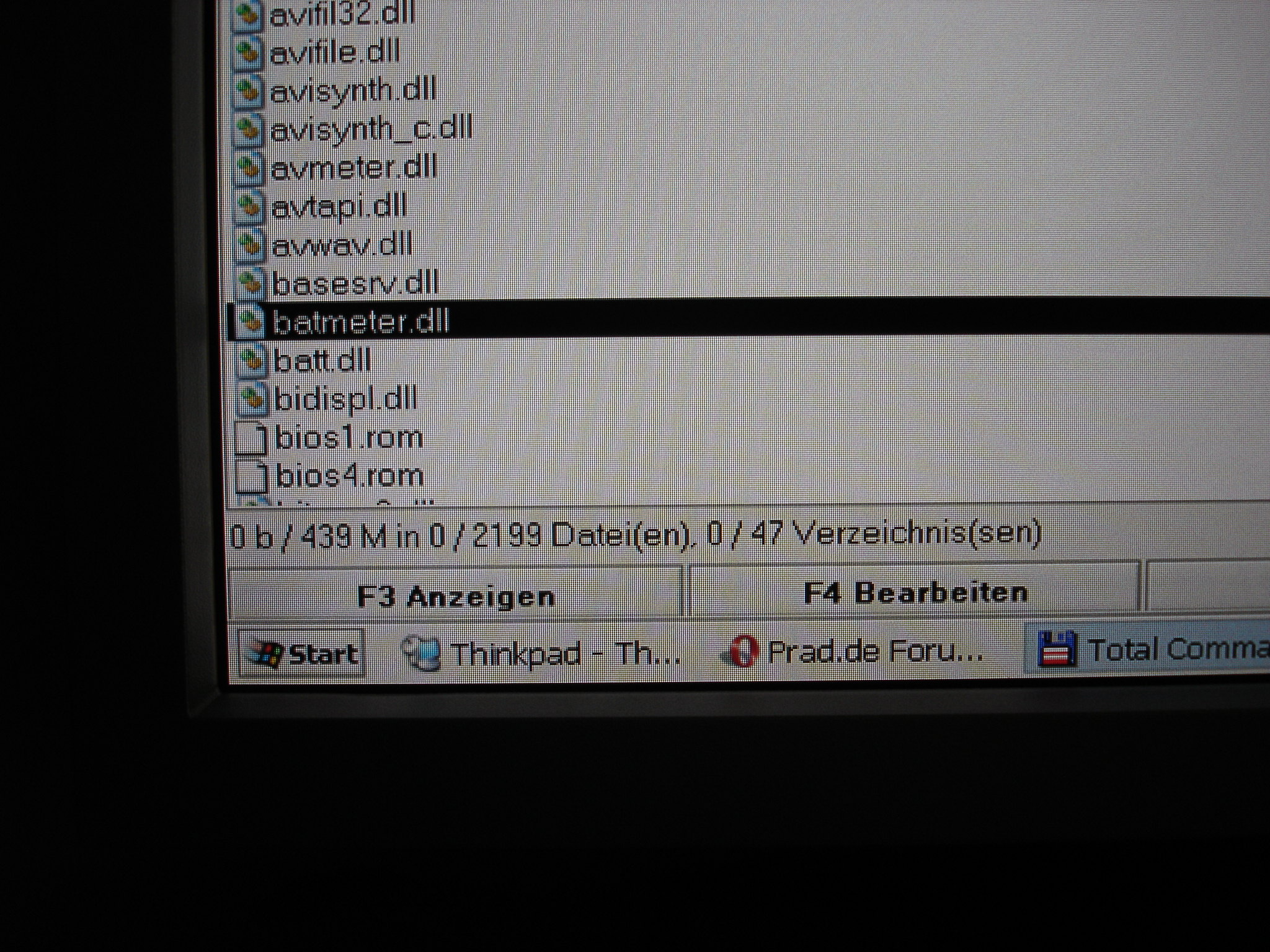

    Interpolation
    Das Menü bietet keine Option an, die Interpolation einzustellen. Ich finde das Bild bei 1280x1024 recht weich. Mal schaun, was die Software bringt.

    Nichts zu beanstanden, sieht klasse aus.

    Sir Unreal: Also die Graustufen sehen für ein S-IPS Panel wahrlich bescheiden aus. Da dürften eigentlich gar keine Stufen sichtbar sein. Möglicherweise kannst du mit der richtigen Gamma-Einstellung im Grafikkartentreiber und mit einer Einstellung im OSD des LG noch etwas mehr rausholen oder das ganze optimieren.

  • @ rinaldo:
    Also mit Konfiguration im OSD oder mit dem Grafikkartentreiber kann ich die Farbübergänge nicht verbessern. Es stört aber auch nur wenn man sich genau solche Farbübergänge anschaut. Bei den meisten Fotos und Videos kommt dies aber eher selten vor.

    Merkwürdig, dass dein LG so anders war. Ich finde meinen absolut schlierenfrei (insbesondere das Auto hat gar keine Schlieren gezogen, dito beim o.g. Test mit Paint) und ein Mauslag ist definitiv nicht vorhanden, so etwas sollte ich bemerken.
    Zur Interpolation:
    Bei Monitorskalierung ist die Interpolation sogar minimal besser als bei Bildschirmadapterskalierung. Unter Windows sieht es also gar nicht so schlecht aus und unter Spielen kann man zusätzlich Antialiasing hinzuschalten. Nichtsdestotrotz ist es sehr reizvoll ein Spiel mit 1600x1200 zu spielen, derzeit geht das mit meiner GraKa noch, aber das wird sich bald ändern.
    Noch mal zum Schwarzwert:
    Bin gerade auf einer LAN-Party und im Dunkeln ist der Schwarzwert wirklich keine Verbesserung zu meinem BenQ und damit recht ärgerlich.

  • Habe meinem heute bekommen. Der Schwarzwert ist wirklich nicht so doll. Das Bild ist wirklich sehr gut. Mit Graustufen und Farbübergängen habe ich keine Probleme, alles sehr weiche und harmonische Überhänge. Habe extra noch mal mit meinem alten CRT dies gegengeprüft. Subjektiv für mich kein Unterschied.
    Was mir negativ beim aufstellen aufgefallen ist, sind ersten die Schraube zur Befestigung des Standtellers am Arm. Die Schraube hat ein Feingewinde welches in das Gewinde des Arms gedreht wird. Dabei kann es sehr leicht passieren, dass man die Schraube schräg eindrehen kann, sie fast sofort. Wer da nicht aufpasst hat seinen Monitor schon vor dem ersten Einsatz geschrottet. Als zweites ist mir negativ aufgefallen, dass man die Kabel nur sehr schlecht an der Rückseite befestigen kann. Die Abdeckung lässt einem nur sehr wenig Platz. Aber dieses Ärgernis scheint wohl nie mehr zu verschwinden, da ich dies auch schon bei all meinen bisherigen Monitoren hatte.

  • @ tft-lcd:
    Könntest du die Software MonitorTest von installieren und dir die Farbübergänge beim Test "Scale Black - White" anschauen und nach Möglichkeit ein Foto machen?
    Wenn die Farbübergänge nämlich deutlich besser sind als bei mir, wär das mal einen Anruf bei LG wert. Andererseits hat es mich bisher nicht gestört und mein LG ist ansonsten top (Ausleuchtung, Pixelfehler).
