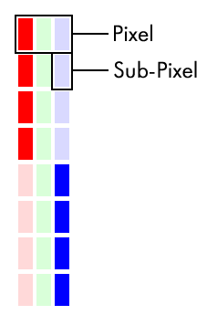

  • Dass die Linien leicht abweichen ist normal. Ein Pixel besteht aus drei Subpixeln (rot, grün, blau). Wenn du jetzt Linien in diesen Grundfarben darstellst können diese nicht exakt eine Linie bilden da die einzelnen Subpixel versetzt sind. Das kleine Beispiel da unten macht es evtl. deutlicher. Das X soll ein leuchtendes Subpixel darstellen.
    [ |X| ]
    [ |X| ]
    [ |X| ]
    [X| | ]
    [X| | ]
    [X| | ]
