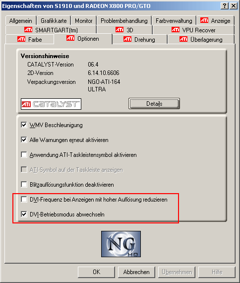

  • Du könntest mal im Grafiktreiber mit den beiden DVI-Einstellungen herumspielen. Im beigefügten Bild die beiden unteren Einstellungen.
    Sofern du das .NET basierte CCC verwendest musst du mal ein wenig suchen. Ich habe keine Ahnung, wo die Einstellungen dort zu finden sind.
  • Hm, hab mal ein bisschen mit den beiden Häkchen rumgespielt, im Moment ist die Einstellung genau andersrum wie bei dir (oberes Häkchen drin, unteres weg)... Man soll ja bekanntlich den Teufel nicht an die Wand malen, bzw. den Tag nicht vor dem Abend loben, aber ich möchte fast behaupten dass es jetzt funktioniert :). Danke (für's Erste ;) )
  • Tja leider zu früh gefreut, der Monitor spinnt immernoch rum :(. Egal wie ich es einstelle, es ändert sich nichts mehr. Und langsam hab ich das Gefühl es wird immer schlimmer.
