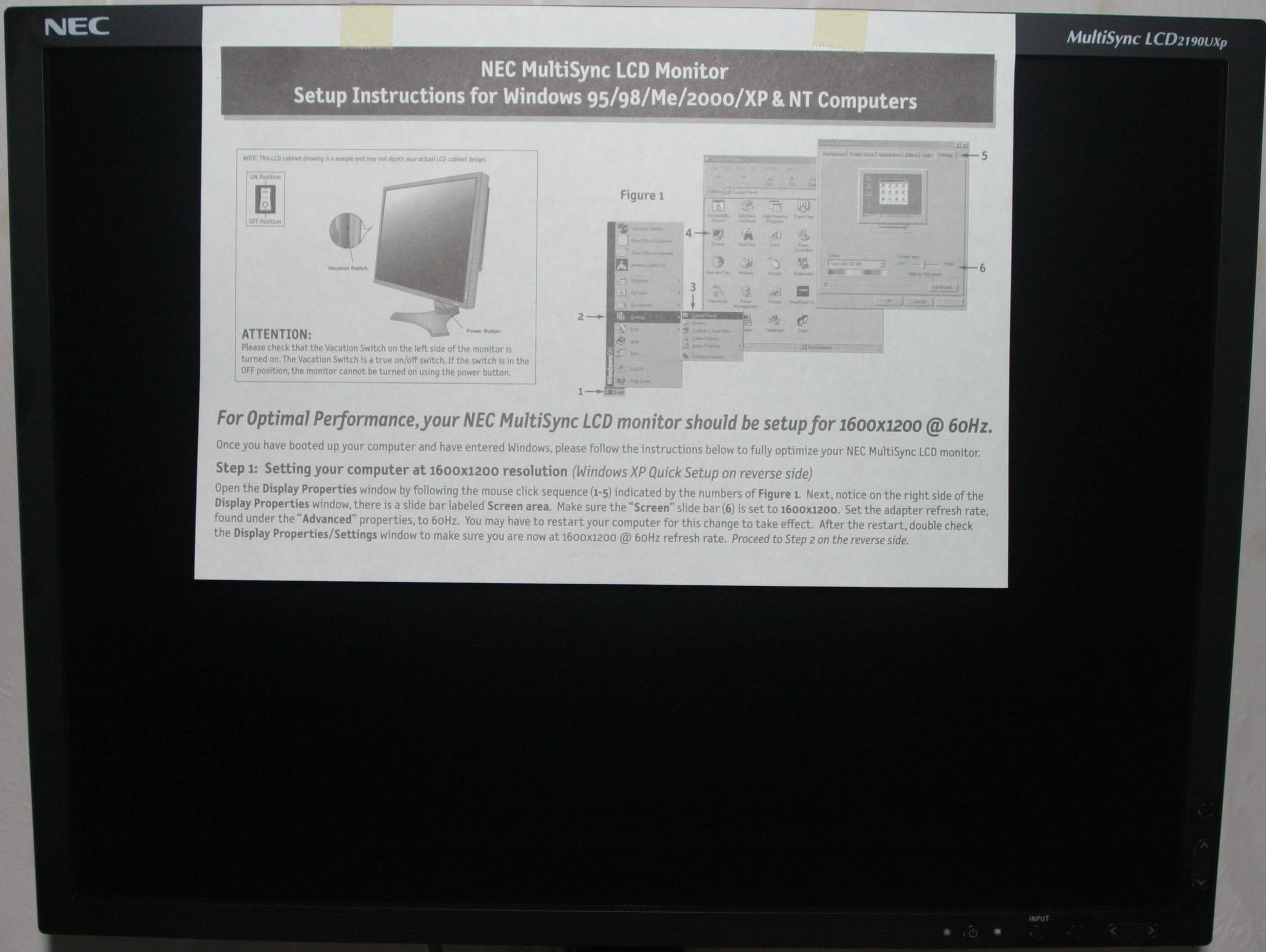

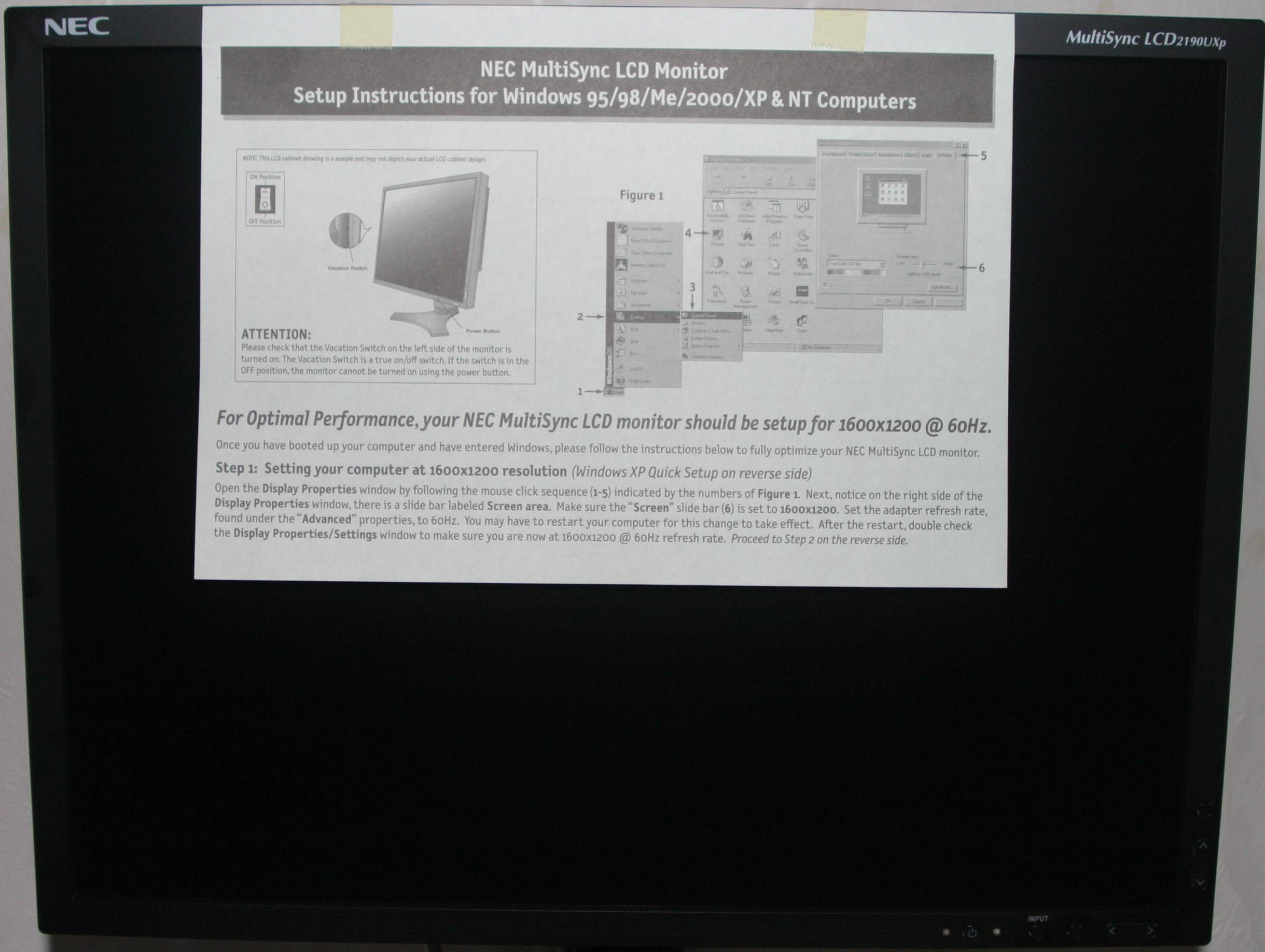

    Vor der Bildschirmfront prangt ein Hinweiszettel zur Inbetriebnahme in Englisch. Er ist oben
    am Rahmen an zwei Stellen befestigt. Läßt sich problemlos und ohne Spuren lösen.

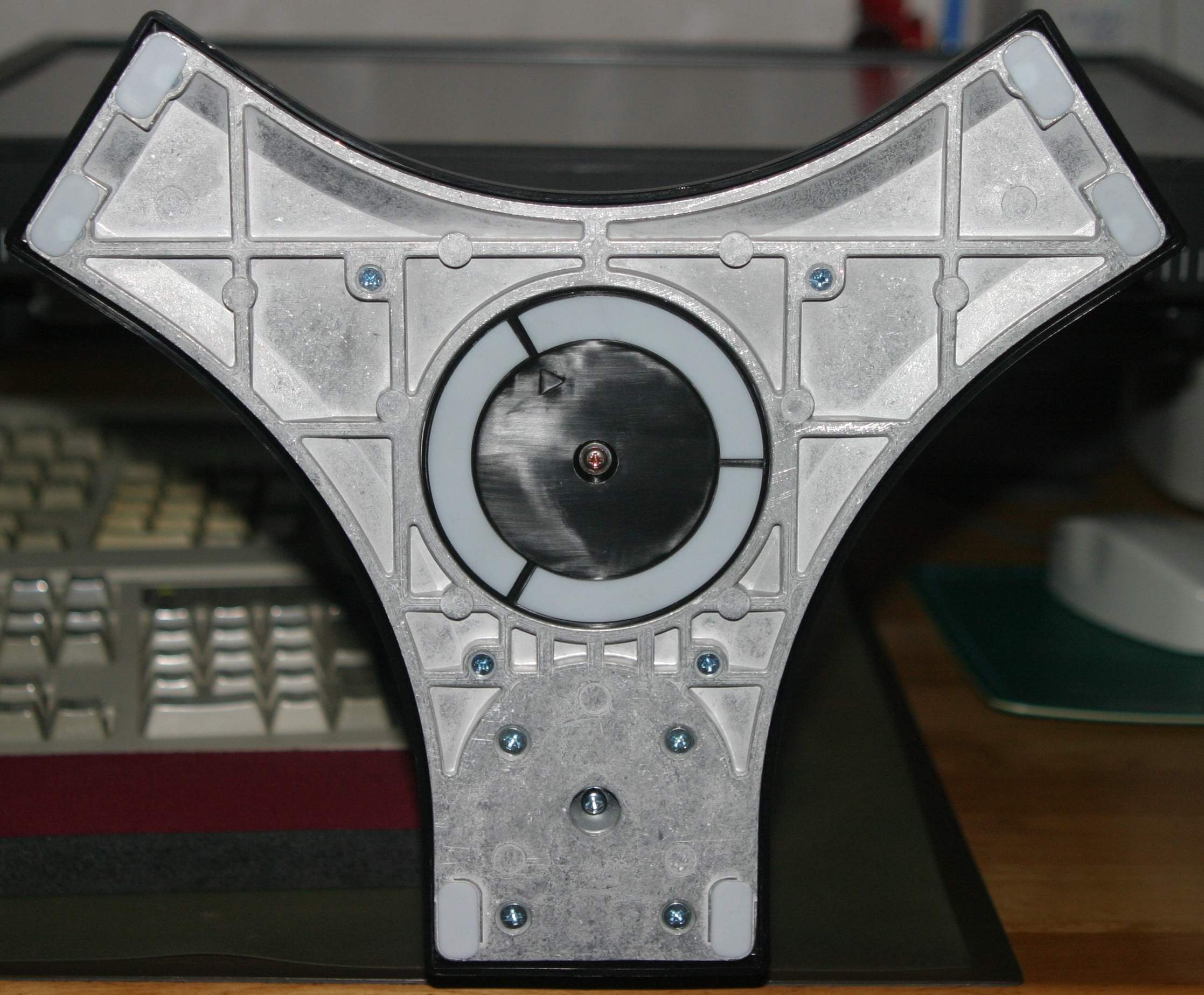

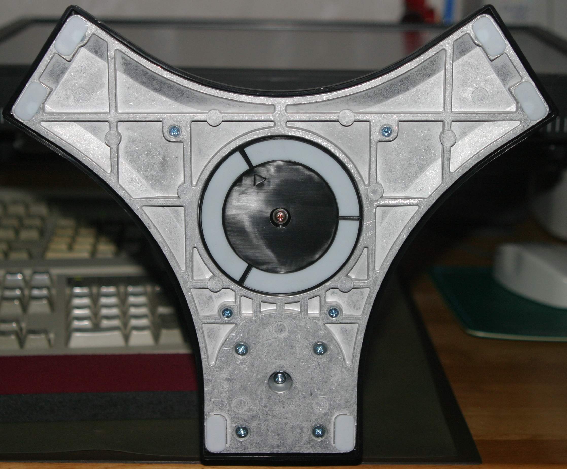

    Das Gerät ist bis auf die Abdeckung der Kabelführung komplett montiert. Also aufstellen, Kabel
    anschließen und aklimatisieren. Die Höhenverstellung ist sehr gut. Man muß eine gewisse
    Kraftschwelle überschreiten wenn man ganz nach unten will. Der Bildschirm bleibt an jeder
    Position wie angenagelt stehen. Die seitliche Drehung gelingt durch den Drehteller im Standfuß
    recht einfach. Unter den vorderen Auslegern des Fußes sind Gleitfächen, so das der Monitor nicht
    wackelt. Die Gleitflächen rutschen beim Drehen über die Tischoberfläche. Die Piviotfunktion ist
    ebenfalls ohne Mangel. Nach dem ein Widerstand, in der vertikalen als auch in der horizontalen,
    überwunden ist, läßt der Bildschirm sich problemlos drehen. Innerhalb der Endpositionen ist ein
    minimales Spiel (0,5 Grad). Jede Drehposition bleibt erhalten, der Bildschirm bewegt sich von

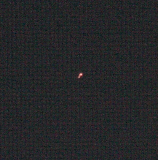

    Insgesamt bin ich sehr zufrieden mit dem Gerät. Allerdings habe ich ein paar Wermutstropfen.

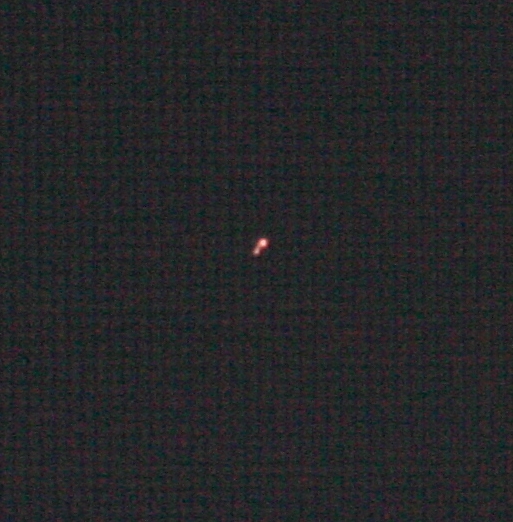

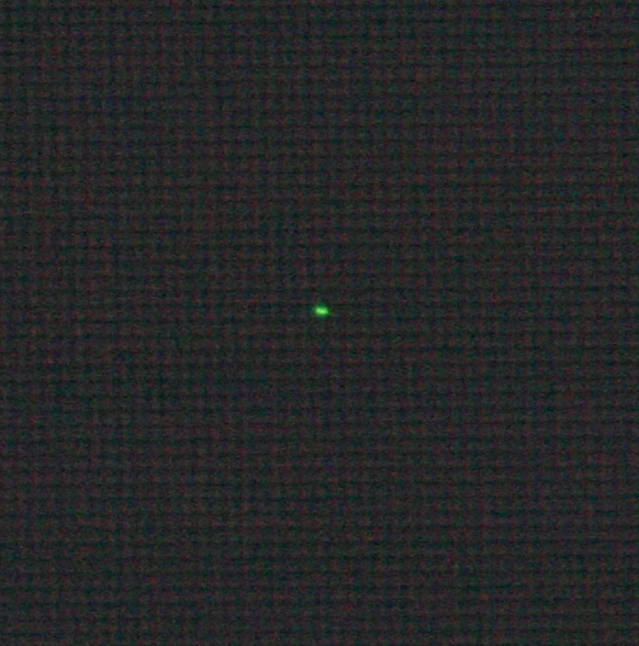

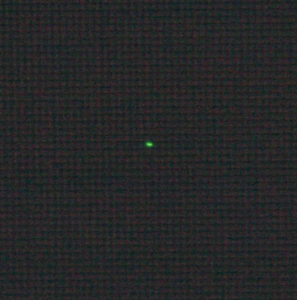

    Erstens drei helle Subpixelfehler (2 grün, 1 rot) und zweitens ein nicht erklärbarer hellgrauer
    Schatten von ca. 2mm Länge in der rechten unteren Ecke.
    Und hier ist etwas merkwürdiges:

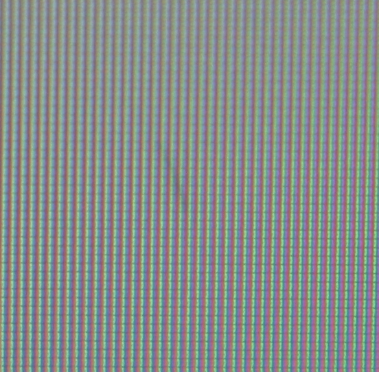

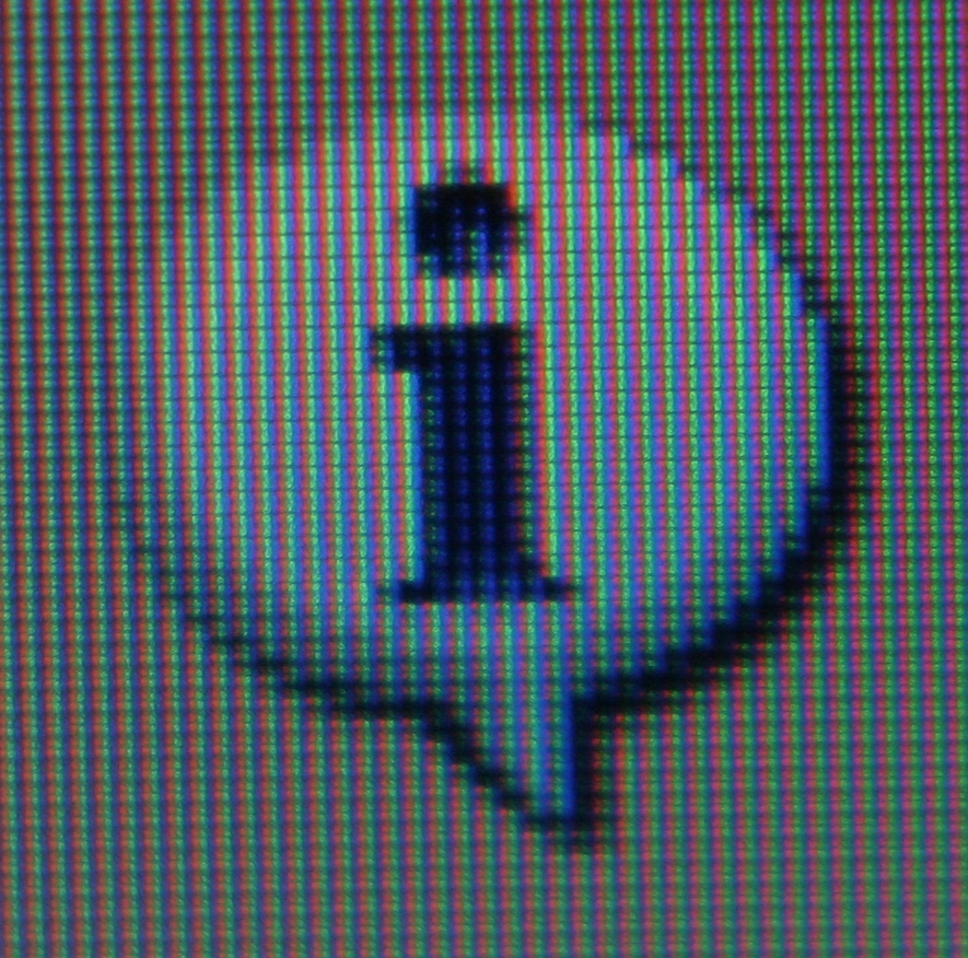

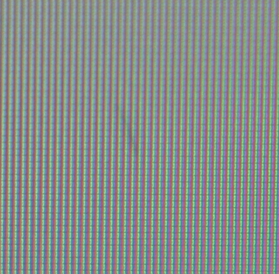

    Die hellen Pixelfehler sind, in weißen und farbigen Darstellungen, auch mit der Lupe nicht zu erkennen.
    Nur im schwarzen Bildschirm. Es scheint aber nicht das ganze Subpixel defekt zu sein!? Ich war immer
    der Meinung, das es sich um Streifenmasken handelt. Dies glaube ich auch bei Vergrößerung des
    Infozeichenfoto (im Anhang) zu erkennen. Bei den Defekten, werden aber winzige kreisrunde Punkte
    ausgeleuchtet. Im Foto des Infozeichens kann man auch, bei den gedimmten Stellen, quasi zwei hellere
    Punkte oben und unten in einem Subpixel erkennen. Liege ich hier vollkommen falsch?
    Die Fotos sind mit der gleichen Kamera und Objektiv in etwa dem gleichen Abstand gemacht und nicht
    digital vergrößert. Sie geben also den gleichen Größeneindruck wieder.
    Jedenfalls sind die Punkte auch im Dunkeln ab 30cm Entfernung nicht mehr zu sehen.
    (Mit Brille sehe ich eigentlich sehr gut. Vor kurzem geprüft!)

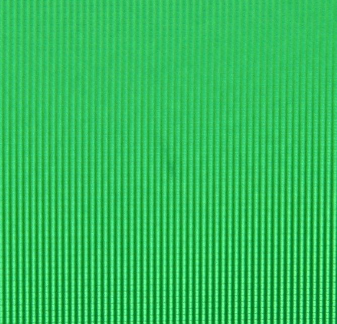

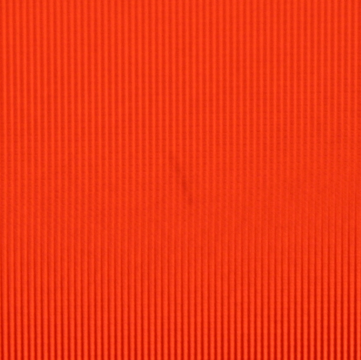

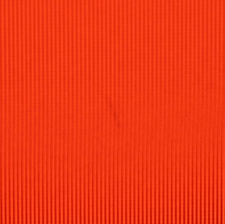

    Dann noch dieser kleine hellgraue Streifen. Er ist bei allen Farben und weiß sichtbar. Schaut man sich
    die Pixel mit der Lupe an leuchten alle Pixel. Es entsteht der Eindruck, das entweder die Pixel nicht
    hell genug leuchten oder zwischen Panel und Hintergrundbeleuchtung ein Fussel liegt, der durchschimmert.
    Eine Änderung der Bildschirmhelligkeit verändert nichts daran.

  • Schöner und ausführlicher Bericht :)
    Zu der Pixel-Sache. Bei VA Panels ist so ein Pixel in weitere Segmente unterteilt, was du hier sehr schön sehen kannst. Evtl. hilft dir das weiter.
    edit: bei genauerer Betrachtung gibt mir dein Bericht an einer Stelle ein kleines Rätsel auf. Und zwar bei dem Abschnitt mit dem Blickwinkel schreibst du so als hätte dein Gerät ein IPS Panel ?(
    Der LCD2190UXi hat ein S-IPS Panel, der LCD2190UXp hingegen S-PVA ;)
    Vielleicht verstehe ich deinen Text aber auch irgendwie falsch und du meinst allgemein andere S-PVA Geräte im Vergleich zu deinem.

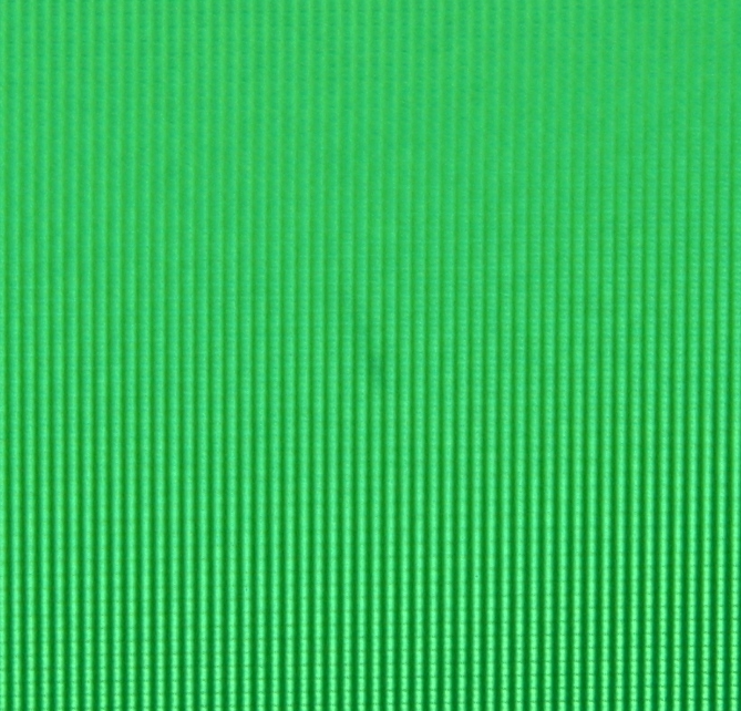

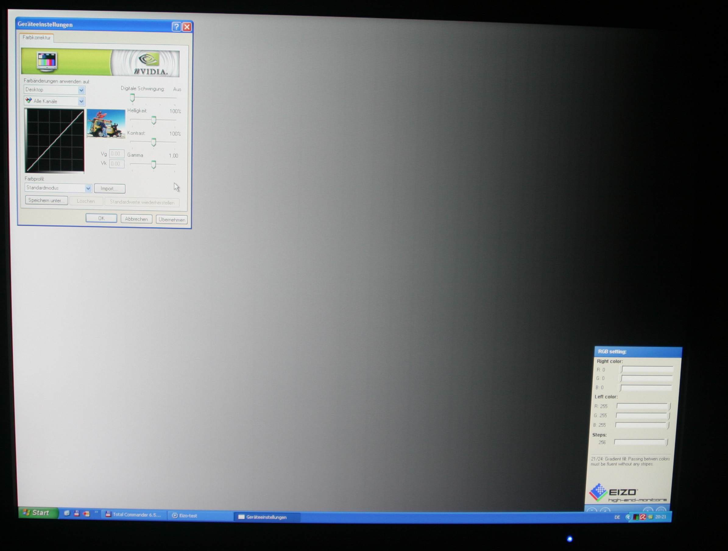

  • Tja, was soll ich sagen. :rolleyes:

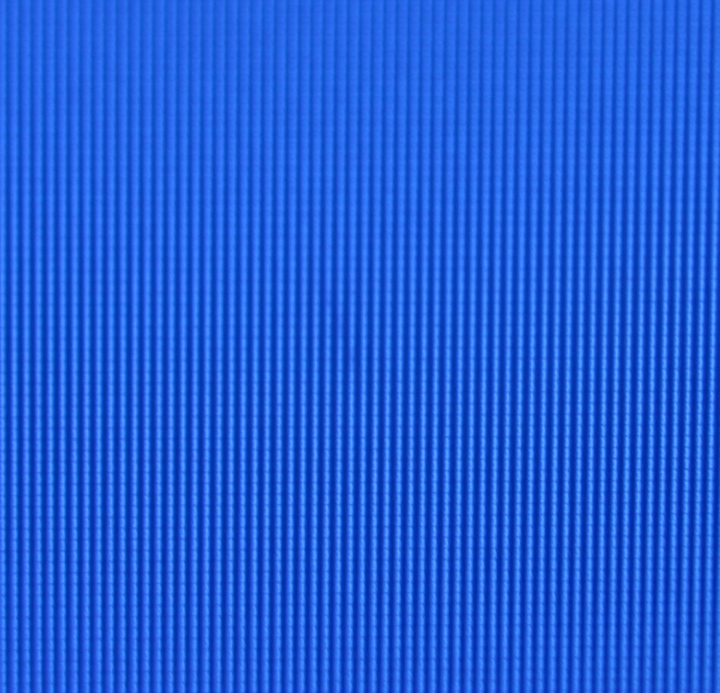

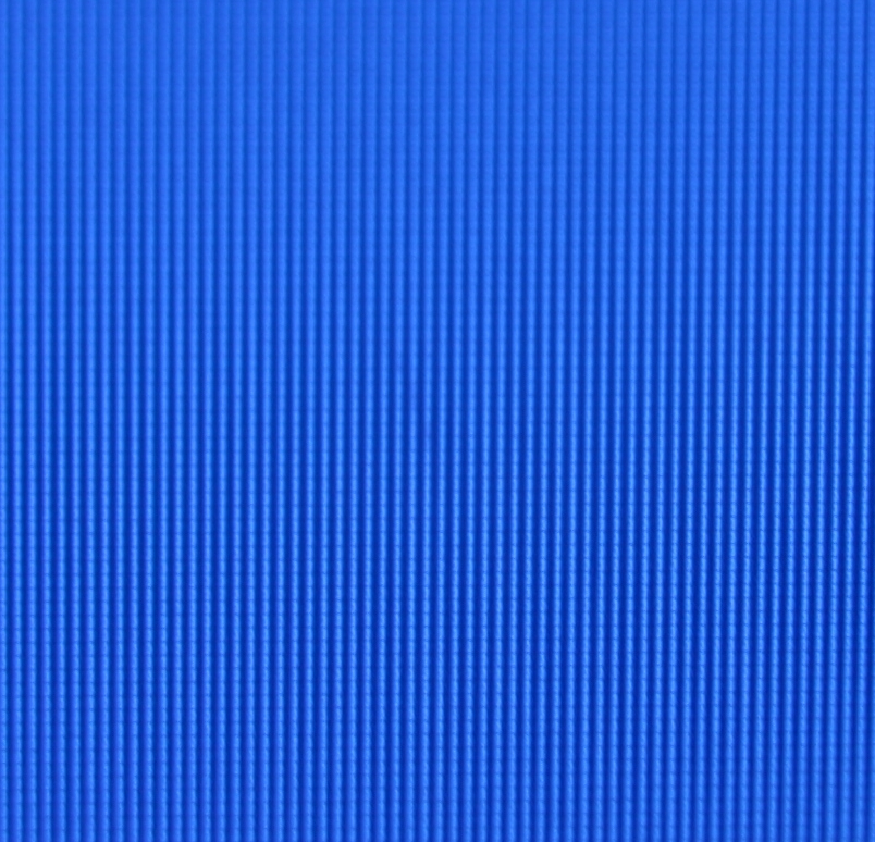

    Schwierig ein passendes Testprogramm zu finden.
    Beim EIZO Monitortest sehe ich jedenfalls ein vertikales Streifenmuster, das sich mit der Anzahl der Stufen (max. 255) verändert.
    Bei Stufe 255 werden die Abstände der Streifen von links nach rechts kleiner. In etwa so: |......|......|.....|.....|....|....|....|...|...|..|..|..|..|.|.|.|
    Bei kleineren Stufen sind die "Interferenzstreifen", oder wie man sie auch immer bezeichnen möchte eher zufällig angeordnet.
    Würde mich interressieren wie dies beim S2100 oder den IPS Panel Modellen aussieht
    Grüsse
  • Mhhh, ich kann bei mir in der Standardeinstellung (weiss->schwarz, 256 Stufen) keine speziellen Unterschiede oder Auffälligkeiten ausmachen. Die Stufen sind schön gleichmäßig und bei etwas konzentrierterem Blick auch gut zu erkennen wobei das in Richtung Weiss schon sehr mühselig und kaum noch zu unterscheiden ist, was aber wohl mehr am Auge des Betrachtes liegen dürfte ;)
    Probier doch mal bitte folgendes: stell die Abstufungen auf 240 ein. So müsste jeder streifen exakt 5 Pixel breit sein. Bei 256 Stufen wären es 4,6875, was ja nicht korrekt darstellbar ist. Evtl. kommen daher die Streifen.
  • Habe ich ausprobiert, hat aber nichts gebracht. 5*240 = 1200!?
    Ich habe ja 1600 Horizontal. Also 8*200 dachte ich. Das Ergebnis sieht auch nicht viel schöner aus.
    Ich muste gestern bis in die Puppen arbeiten und kam nicht dazu. Ich mache heute Abend mal ein Bild.
  • Ich habs.... =) Der NEC ist ok.
    Bei analogem Anschluß ist der Graustufenverlauf einwandfrei.
    Bei digitalen Betrieb ist das Muster sofort zu sehen. Wenn ich nun an den Farbkorrektur-Einstellungen der Grafikkarte die Helligkeit nur um 1% verändere, ist das Muster verschwunden und der Graustufenverlauf ist ok. Wird hingegen der Kontrast im Nvidea Tool geändert, kann man je nach Einstellung wieder unterschiedliche Muster beobachten.
    Im Bild sieht man das Muster bei Standardeinstellungen.
    (Ich bitte die Qualität des Fotos zu entschuldigen. Freihandschnellschuß ;))

    Zu dem grauen Strich im Bild kann ich nur sagen, dass es vermutlich Staub unter dem Display ist. Das hatte ich bei einem anderen NEC auch mal. Subpixelfehler sind genauso ärgerlich. Vor allem da ich dachte, dass das jetzt ein Ende hat mit den S-PVAs von Samsung. Dass es bei den NEC S-IPS ständig Pixel/Subpixelfehler gab ist bekannt, aber dass es jetzt auch bei den S-PVAs von Samsung anfängt ist hoffe ich nur ein dummer Zufall.

    Ist der Lichtschimmer zwischen 3 bestimmten Pixeln, oder generell gemeint?
    Ich habe bei 100% Helligkeit und einem schwarzen Bild und einem dunklen Raum zwar ein hellers Gesamtbild und die roten und grünen Subpixel sind heller als bei 25% Helligkeit, aber ich sehe kein Licht durchleuchten.
    P.S.
    Einer meiner grünen Teilpixeldefekte, ist jetzt zu einem dauernd leuchtenden Subpixelfehler mutiert. ;(
  • Hallo Snake,
    das tut mir leid bei deinem Pixelfehler. Das ist schon ärgerlich, hoffentlich nicht soooo auffallend.

  • Also diese Licht ist nur an einer Stelle zu sehen. Das ist definitiv ein Fehler. Entweder ein Spalt in der TFT Matrix oder ein Haar, welches irgendwie vom Backlight angeleuchtet wird. Ärgerlich,....naja mal sehen!
    Snake, benutz mal das Programm Pixchanger. Das nimmt die Umgebungsfarbe und kann dynamisch bei schwarzen Bildern das deffekte Pixel ausschalten, so dass bei schwarzem Bild keine Subpixelfehler mehr zu sehen sind. Sollte gerade bei dir recht gut helfen, denke ich....

    Den Pixchanger werde ich mal testen, allerdings ist die Sache mit dem Subpixelfehler nicht so schlimm. Bei einer Helligkeit unter 50 % muß man schon ein paar Sekunden suchen wo er den ist, obwohl man die genaue Position kennt. Ich dachte früher, die hellen Fehler wären die schlimmeren. Da aber im normalen Betrieb viele Hintergrundfenster hellfarbig oder weiß sind, würden "schwarze Löcher" schlimmer auffallen. Hinzu kommt wohl die geringere Pixelgröße. Bei 19" TFT wird man die Pixelfehler wohl deutlicher erkennen.

  • Hi Snake,
    stimmt, ein schwarzer Pixelfehler ist die Hölle, weil man jedesmal bei Word oder sonst was den dummen Fehler sieht!
    Nunja, bei der größe der Pixel ist es aber so, dass die Pixel bei einem 21er schon recht groß sind. Nur ein 20er hat bei 1600x1200 wirklich kleiner Pixel. Aber wenn dir das nicht so auffällt ist das ja eh super. Dann kannst du dich an dem NEC ja richtig erfreuen:-)
