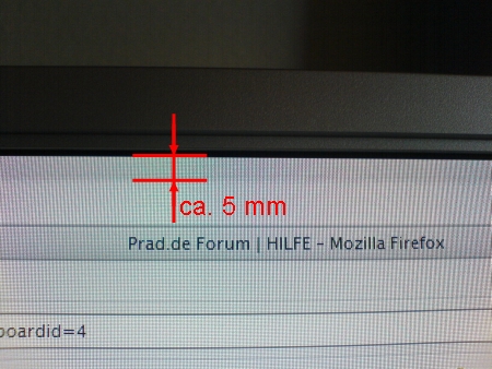

    Mein TFT hat am oberen Bildschirmrand einen etwa 5 mm breiten dunklen Streifen der einmal (horizontal) von der einen zur anderen Seite verläuft. Da ich meine Taskleiste (OS-X-Style) nach oben verschoben habe fällt es mir auf.
    Nun die Frage, ist sowas normal? Hat das mit der Hintergrundbeleuchtung zutun?
    Zum veranschaulichen habe ich mal ein Bild gemacht und angehängt. Leider ist der Streifen auf der Aufnahme nicht so deutlich zu erkennen, aber er ist definitiv da.

    Sieht nach einer sogenannten Randabschattung aus. Das hängt mit der Hintergrundbeleuchtung zusammen. Dagegen kannst du leider nichts tun. Wenn es dich zu sehr stört solltest du evtl. einen Tausch in Erwägung ziehen wobei das nächste Gerät natürlich wieder leicht anders sein kann - vor allem mit Hinblick auf Pixelfehler ;)
    Könnte auch die obere Leiste des Browsers sein, die sich dort verewigt hat. Schon mal probiert ein einfabiges Bild über mehrere Stunden anzuzeigen? Könnte das Problem beheben. Bleibt der Schatten dauerhaft, oder verringert sich dieser? Sieht für mich aus, als wenn Du den Browser im Vollbild Modus betreibst. Allerdings müsste die Leiste dann schon mindestens 1 cm breit sein.

    Hm, ok... also wäre es u.U. ein Grund das Gerät zurück zu schicken. Habe eben noch mit eurem Schlierentest rumgespielt und nun sehe ich ja überall welche. *g* Vielleicht bin ich ja echt zu kritisch. Was kann/darf man denn für ca. 300€ erwarten?
    Hatte extra bei (Achtung, Schleichwerbung) Mindfactory bestellt, da die nen Pixelfehlertest machen. Als der TFT hier war, habe ich dann gleich diesen "kleinen" Test aus dem Forum hier laufen lassen, war auch nix zu beanstanden.
    @ Andi:
    Ich betreibe den Browser meistens im Vollbildmodus. Da ich aber, wie schon erwähnt, meine Taskleiste an den oberen Bildschirmrand (und nicht wie sonst üblich unten) habe kommt der Browser garnicht in diesen 5mm Streifen. Dieser Schatten ist mitten in der Taskleiste (ist bei mit doppelt so breit wie normal). Da ich den Monitor erst seit gestern habe, kann ich über das Verhalten dieses Schattens nichts sagen. So weit ich es bisher beobachtet habe ist er von anfang an da. Keine Veränderung festzustellen. Habe eben versucht mit der Helligkeit und dem Kontrast etwas rumzuspielen, damit habe ich aber nur geschafft, das die Schrift im ICQ-Fenster beim verschieben kein helles Nachleuchten mehr produziert.

    Original von Andi
    Bzw. sogar die Taskleiste von Windows, die er dort ja untergebracht hat, laut seinem Post.
    Eingebrannt?
    Das wäre dann sehr ärgerlich... (und auch kein Garantiefall)
    Gruß,
    Turbo
  • Das wäre für Browser sowie Taskleiste eigentlich viel zu schmal. Zudem brennt sich so schnell normalerweise auch nichts ein. Er hat das Gerät ja scheinbar ganz neu.
    Und selbst wenn es wirklich "eingebrannt" ist kann man das beheben wie Andi bereits erwähnte.

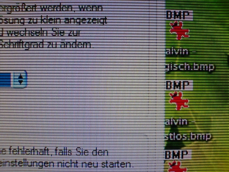

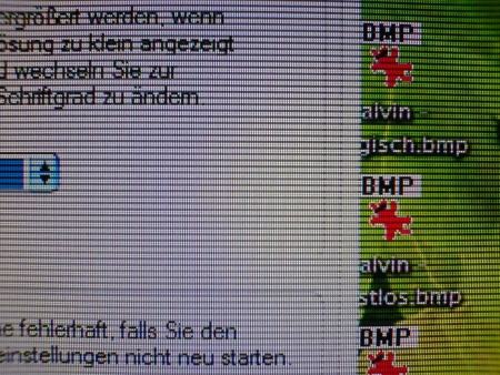

  • Also irgendwie mag ich den TFT nicht mehr, nach dem Tipp mit der FArbe, zeigt der Monitor alles nur noch so... so ... interlaced an. Ist sowas noch normal? Natürlich habe ich wieder ein Bildchen gemacht und angehängt.
    Kann mich bitte mal einer aufklären, was hier Sache ist? im Moment fühle ich mich grade tierisch angep*sst und würde den Monitor am liebsten sofort als morgen zurück schicken.
    Ach ja, der dunkle Streifen am oberen Bildschirmrand ist jetzt übrigens weg bzw. nicht mehr zu erkennen.
  • Das ist selbstverständlich nicht normal. Wenn du die Möglichkeit hast solltest du den Monitor mal an einem anderen PC ausprobieren. Wenn er da auch Probleme macht ist er wohl defekt. Sollte er dort aber funktionieren rückt wohl deine Grafikkarte als Verdächtiger in den Mittelpunkt ;)
  • Ok, dieses Interlaced hat sich nach dem Anschluß des TFTs an einen zweiten Rechner gelöst... auf einmal funktioniert das alles wieder. Sehr komisch. Jetzt ist auch der dunkle Streifen wieder da.
    Laut Mindfactory ist das nicht normal und ich möchte den TFT doch bitte zurück schicken (angeblich kostenlos). Na mal sehen was da passiert. Ein Ersatzgerät bekomm ich nicht, sehr schade.
