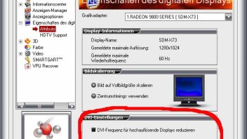

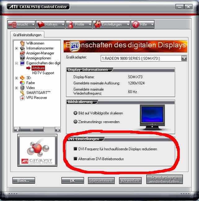

    Original von rinaldo
    Du kannst es zunächst einmal mit zwei Treibereinstellungen versuchen: DVI-Frequenz reduzieren und DVI-Betriebsmodus abwechseln. Ich weiß leider nicht, wo diese Optionen sich im Nvidia-Treiber befinden.
    Wenn Du mir sagts, wo die bei Ati stecken, wüsst ich gern wo.. denn dann könnte ich mit meinem eigenen DVI-D dual link Kabel Problem was versuchen.. ;)
