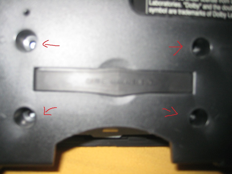

sers
Habe eben auch versucht den Standfuß eines LG zu entfernen und da ich gesehen habe, dass viele das Problem im Internet haben poste ich mal meine Lösung.
Bei meinem LG 26LD320 konnte man den Standfuß beim Aufbauen ja einfach hineinstecken. (weshalb viele nichts gelöst bekommen, weil sie denken man bekommt ihn auch so wieder heraus)
Beim demoniteren/abbauen/entfernen des Ständers muss man jedoch 4 Schrauben lösen.
(Und es sind nicht die, welche direkt am Ständer sind)
Habe mal ein Foto angehängt, damit man sieht welche das sind:
