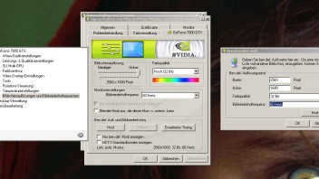

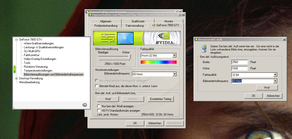

    Original von Sailor Moon
    Sollte so zu Erreichen sein:
    Hi
    also hab das grad versucht, aber der MOnitor stellt nur bullshit dar !
    Also liegts an der Graka das die das nicht auf die reihe bekommt ?
    Via VGA ging die höchste Auflösung ohne Probleme !
