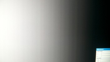

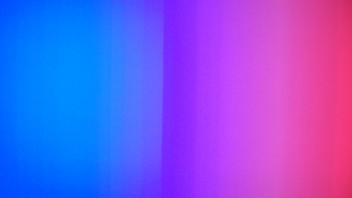

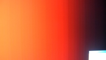

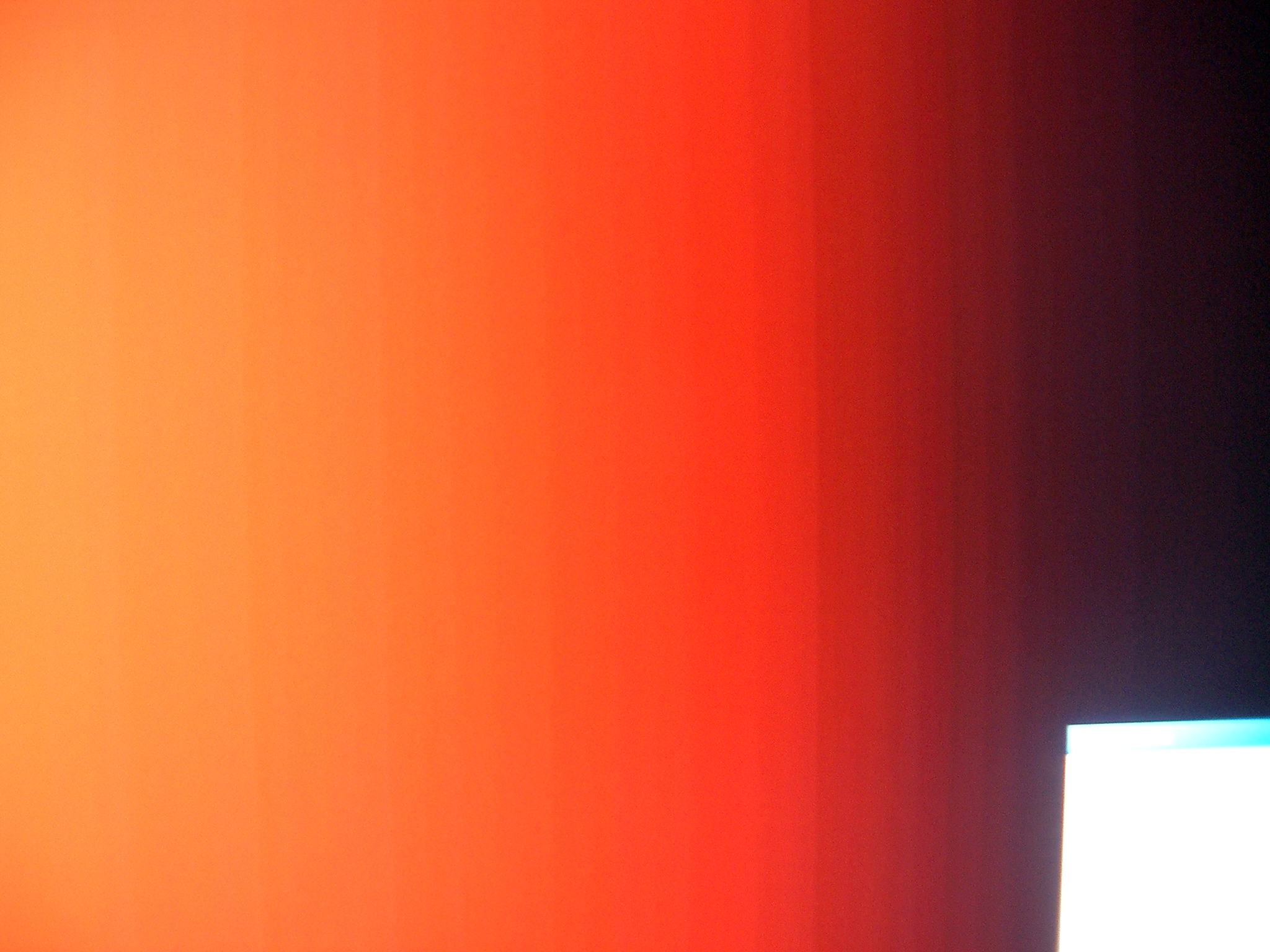

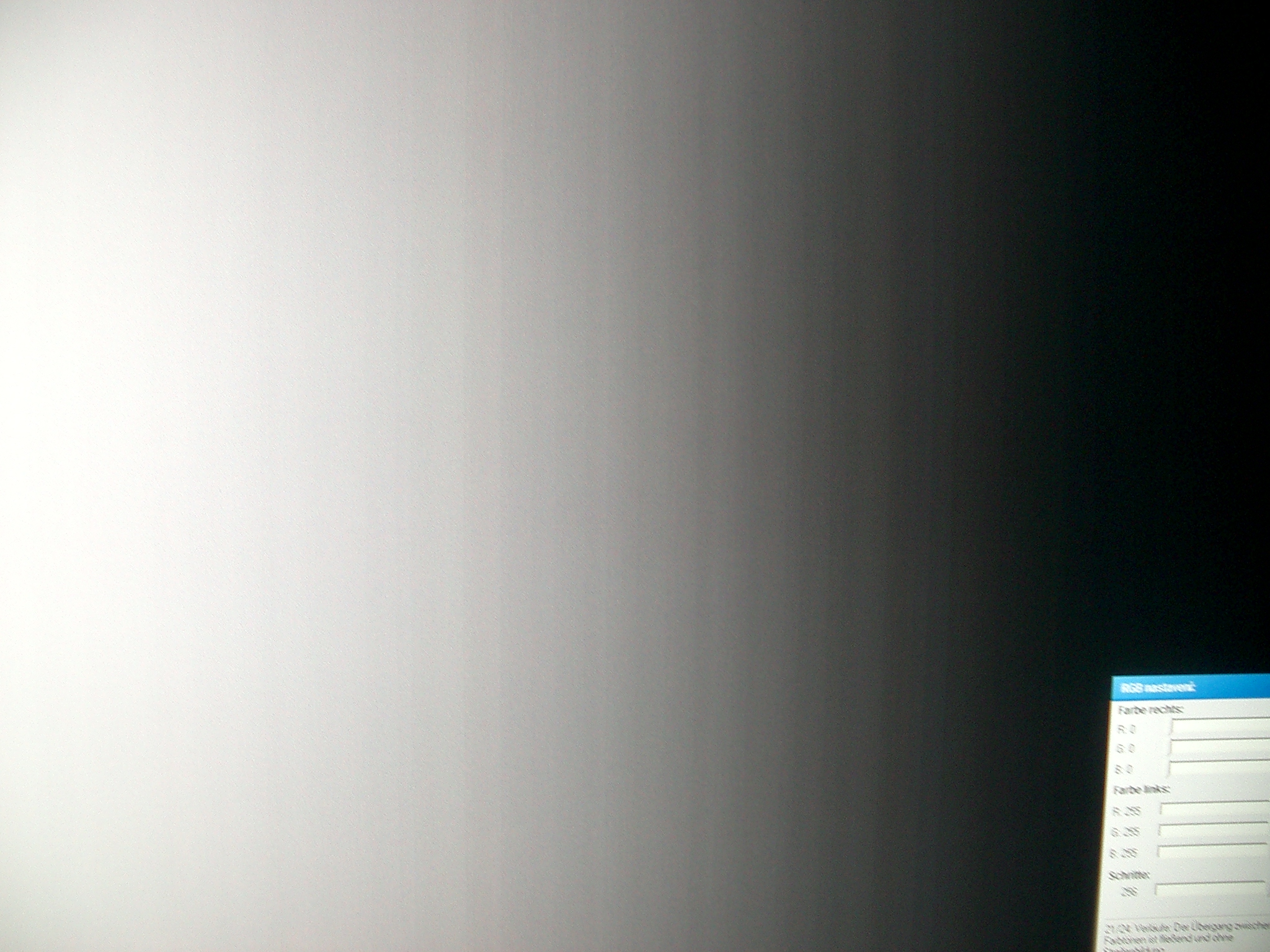

  • Hier habe ich mal 3 Foto's, die Abstufungen sind deutlich zu erkennen. Beim Übergang von blau zu rot ist sogar eine sehr starke Abstufung zu erkennen.
    Ich habe überall mal ein bisschen rumgestellt, die Treibereinstellungen auf default gesetzt, aber es hatte sich nicht's geändert. Auch in den Monitoreinstellungen am OSD gibt's keine Möglichkeit etwas in der Richtung zu verstellen.
