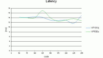

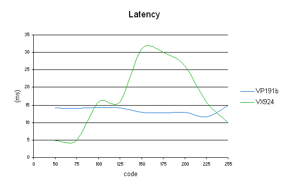

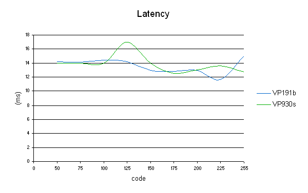

  • Sorry Wurstdieb, aber Du scheinst mir falsch informiert. Zunächst einmal schaffen VAs auch bei Schwarz/Weiß Wechseln unter 16 ms, und da ein Schwarz/Weiß Wechsel kein Overdrive nutzt, gibt es auch keine Korona. Allerdings halte ich Schwarz/Weiß Wechsel für deutlich weniger relevant als Grey to Grey Wechsel, die VAs aber zum großen Teil auch unter 16 ms schaffen. Schließlich sehen wir uns keine Schwarz/Weiß Spiele und Filme an.
    Die angehangenen Bilder von Tomshardware zeigen das Reaktionsverhalten des VP191, des VP930 und des VX922 (schnellstes TN Panel). Die Kurve zeigt die benötigte Zeit für einen Wechsel von Schwarz zu der Endfarbe (horizontale), der Wert 255 entspricht dabei Weiß, alle darunter sind Grautöne.
    Der VP191 als erste Generation von Overdrive Paneln zeigte bei 60 Hz und dunklen Farbtönen deutliche Koronas. Bei 75 Hz arbeitete Overdrive wesentlich weniger aggressiv, so dass man fast ohne Koronas aber mit wenig Schlieren gut auskam. Der VP930 nutzt weniger aggressives Overdrive und wie von Tomshardware bestätigt unterscheidet es sich zwischen 60 Hz und 75 Hz nicht mehr. Leider neigt er bei dunklen Farbtönen zu deutlichen Schlieren, wo der VP191 noch Koronas zeigte. Das lässt sich allerdings abstellen, indem man den Gamma bzw. den Helligkeitswert des Grafikkartentreiber raufregelt (die betreffenden Farben werden quasi ausgeblendet). Dadurch sinkt der Kontrast zwar (dunkle Töne werden heller), er ist aber immer noch besser als bei TN Panels.
    Mein aktueller VP2030 ist übrigens am ausgewogensten, was Overdrive spricht Koronas und Schlieren angeht. Er zeigt weniger Schlieren bei dunklen Farben als der VP930, sie sind aber noch sichtbar. Koronas sind aber genauso wenig sichtbar. Leider erlaubt er trotzdem keine echten 75 Hz, sehr ärgerlich wenn man PAL Filme ansehen möchte oder mit schnellerer Framerate zocken will.
    Und um bei der Praxis zu bleiben: Die Farbübergänge wo VAs zu deutlichen Schlieren neigen, sind in der Regel sowohl auch bei 60 Hz problematisch, während die schnellen Farbübergänge auch für 75 Hz reichen. Ergo kann man 75 Hz eigentlich mit nur kleinen Abstrichen nutzen, sofern der Monitorhersteller gewillt ist diese anzubieten. Bei meinem VP930 wurde die Bewegungsunschärfe dadurch leicht reduziert. Allerdings spielt die auch die Helligkeit eine Rolle, wie ich bereits weiter oben beschrieb.
